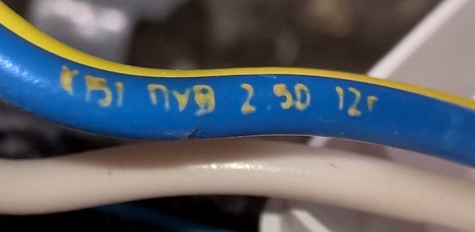

Нашел маркировку на синем проводе, если верно вижу, но могу и ошибаться - код завода К151 (см фото). тогда это Дмитровкабель. http://electrobel.by/Manual_KodyKabelnyhZavodov.aspx а может и не 151 - плохо видно.

К151 ПУВ 2.50 12г

Looking, прекрасная маркировка, я бы сказал. Можно только позавидовать.
