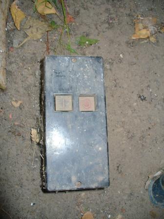

Кнопки фиксируются. Вкл. либо Выкл. Что интересует? Можно ли это устройство применить в гараже в качестве защитного автомата ампер до 50А или это просто выключатель. В интернете искал по картинке ничего подобного не нашел.

mihail197, Фото плохое, для экстрасенсов. И разобрать - ни как ? Вообще-то напоминает автомат защиты асинхронного двигателя . Он же служит его управлением .
Да, ни фига.

mihail197 написал: ожно ли это устройство применить в гараже в качестве защитного автомата ампер до 50А или это просто выключатель.
Нет - обычный контактор( пускатель) ссылка в сборе с кнопками.

Но кстати не факт. У меня в деревне что то подобное в сарае стоит, только кнопки по вертикали. И это АВ, правда используется как выключатель.

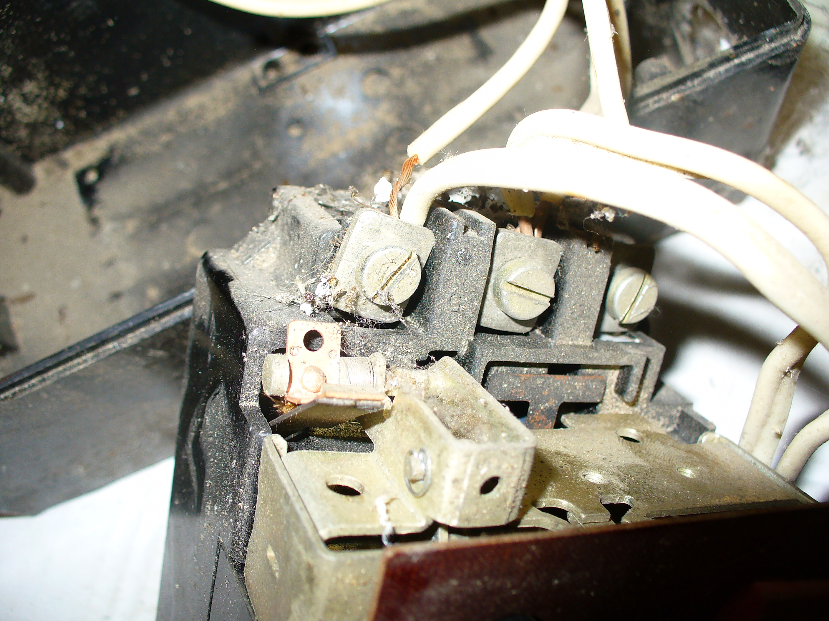

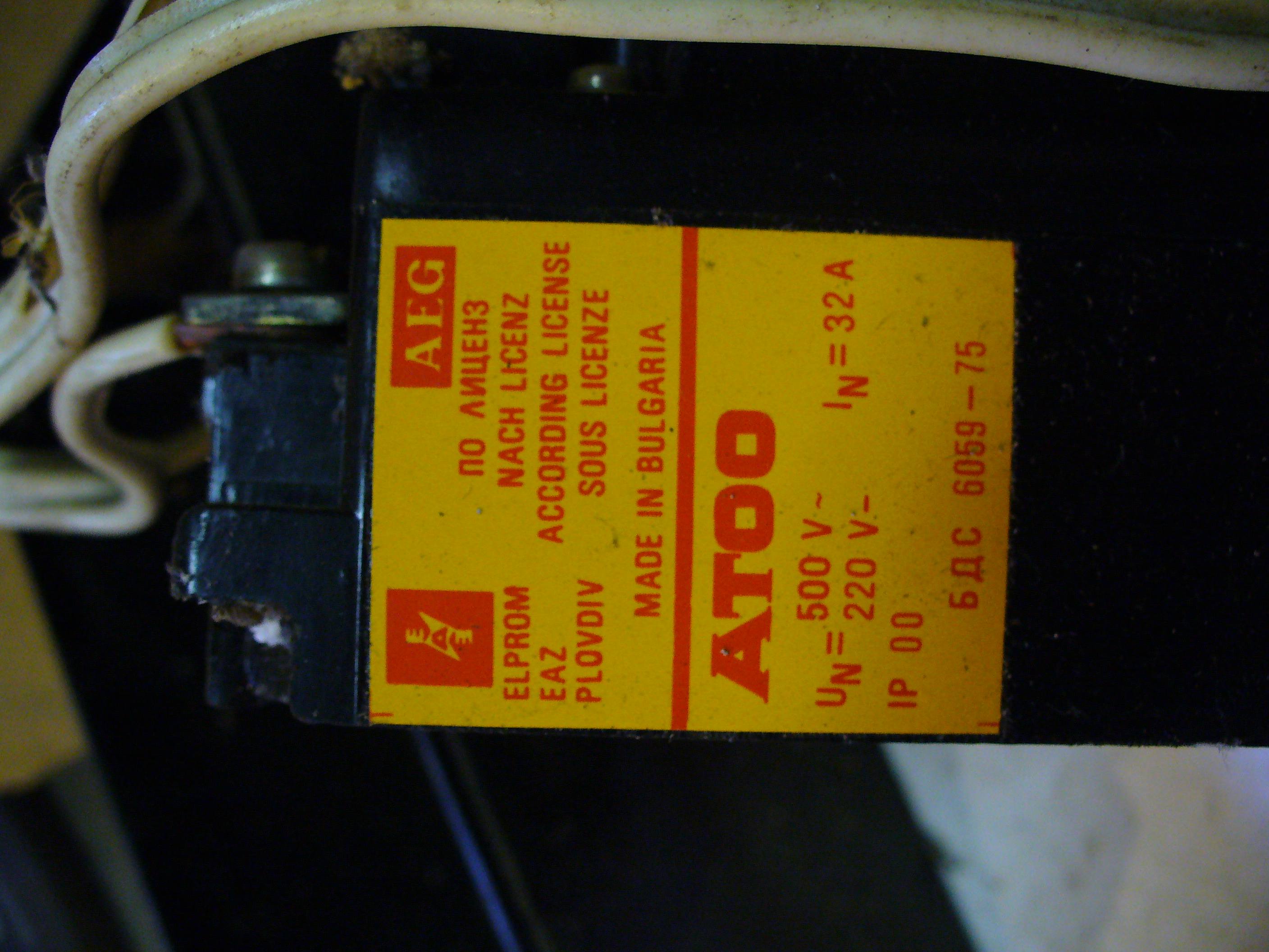

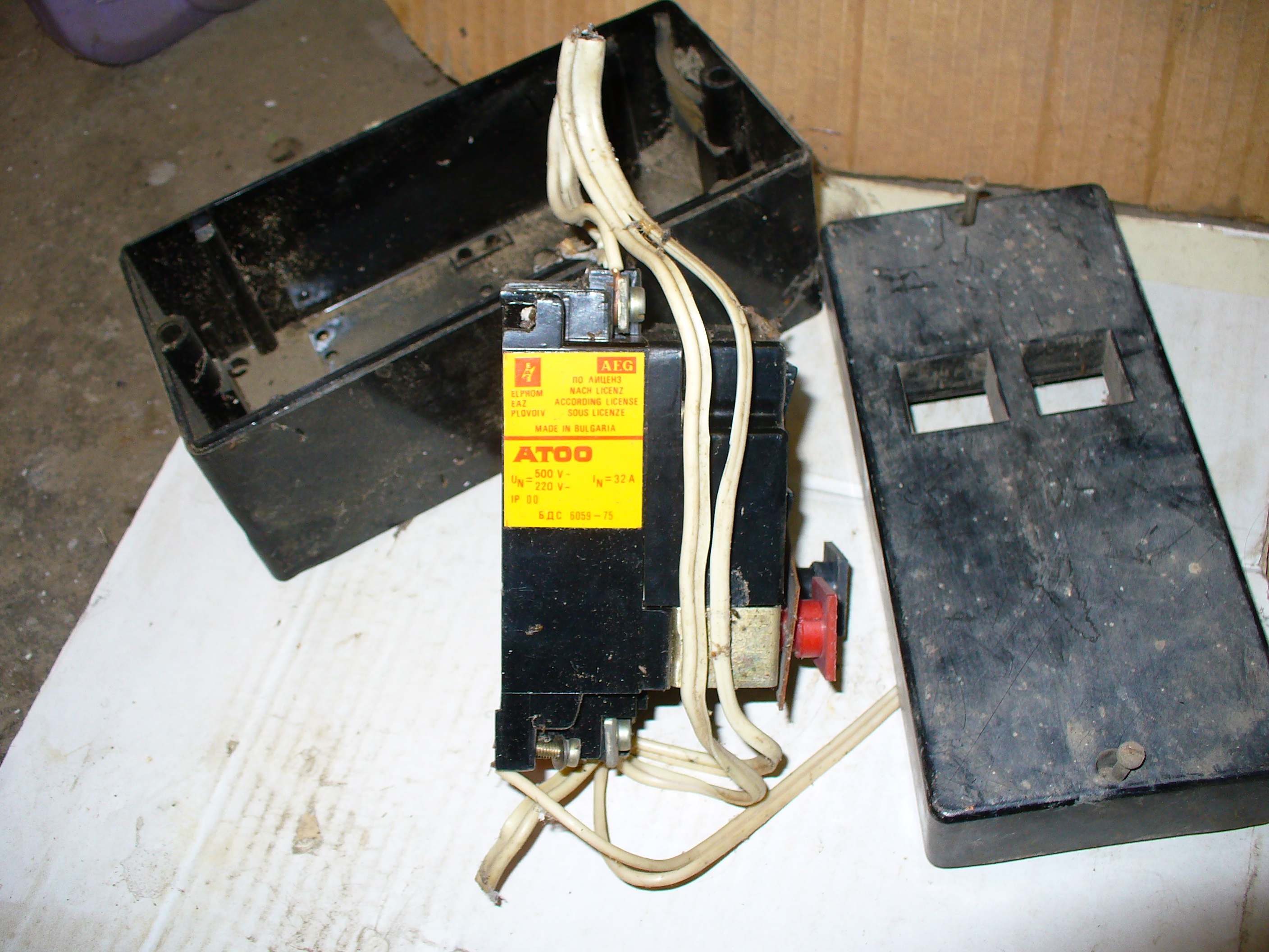

dokar, Разборка открыла много тайн. Остается понять это всетаки теплушка или выключатель?

megrad написал:
megrad, Спасибо! Понятно.
