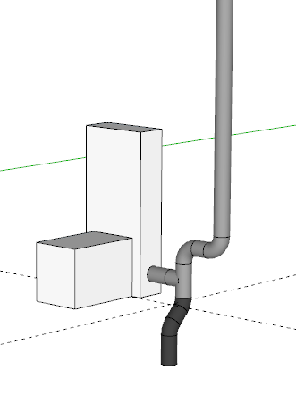

Привет всем,
Итак, в наличии двухэтажный таунхаус. На обоих этажах по санузлу. Наверху дополнительно ванна и душ. Допустима ли такая конфигурация стояка, не будет ли проблем с засорами. Причина конечно же ограничения места. Отвод хотелось бы именно такой. В оправдание могу сказать, что горизонтальный участок около 150-200мм.

StarWind, по нормативам на стояки нельзя ставить отводы 90 градусные. Но если оба этажа ваши, и вы будете про это помнить, то проблем не будет. Не кидайте в унитаз прокладки, сделайте ревизионный люк, и будет норм.

StarWind, заменить на 2 угла 45 градусов есть возможность?В любом случае нужна ревизия на трубу либо перед изгибом, либо после. И обеспечить доступ к последующему обслуживанию.

StarWind, сверху унитаз будет? Ступенька на стояке - источник нехилого шума при смыве сверху. С двумя углами по 45 градусов никогда не засорится, никаких ревизий не надо. И шума поменьше, чем при 90.
Нормативами такой сдвиг запрещён вообще, хоть углами 90, хоть 45 - но это из-за того, что при смыве сверху нижняя часть стояка перестаёт быть вентилируемой, возможен срыв гидрозатворов при одновременном смыве - но у Вас эта вероятность совершенно минимальная.

Mazayac, отдельно спасибо за пояснение причин запрета. Попробую изыскать возможность сделать 45-градусные отводы.
PS сверху будет унитаз, душ, ванна и раковина.
