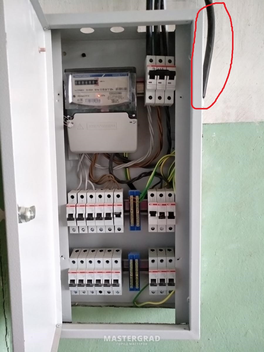

Здравствуйте!
Я арендовал мастерскую, сейчас начинаю ее благоустраивать. Арендодатель дал щиток - все, что от него - мое дело. В связи с этим вопрос - как к этому щитку (фото во вложении) подсоединить обычную розетку? Если я правильно понял, там 3 фазы. Но мне что-то не понятно, что с нулем. Нулевой шины не нашел.
Я буду вызывать электрика, когда буду делать разводку, но сейчас мне нужна просто розетка для пилы и пылесоса. Подскажите, пожалуйста.

3bepek, фазу на любой из автоматов на 16А, ноль на шины, те что по середине стоят. И да, счетчик похоже подсоединен наоборот.

Vadim 161, спасибо, а разве на шине посередине не земля? Или тут просто ее нет и ноль выдают за землю? Если я правильно понимаю земле в счетчике не место

10.09.2018 в 20:58:58
3bepek, нет, это ноль, похоже не было у них проводов нужного цвета. Вот только не понятно где ноль который должен приходить на 10 клемму счетчика, похоже он просто висит в воздухе рядом со щитом, судя по второму фото

Ну может быть, что прошлый арендатор забирал все свое, 10 клемма отвалилась и он так и оставил

Ну тогда нужно полностью перебирать этот щиток. Хотя, а приходящий ноль там часом к корпусу щита не прицеплен ?

Vadim 161, прицеплен. Желто зеленый идет прям к корпусу, там шайба, от него идет дальше по кабель каналу.

3bepek, ну тогда делайте как я написАл выше :
Vadim 161 написал: фазу на любой из автоматов на 16А, ноль на шины, те что по середине стоят.
Но щиток конечно хорошо бы потом в порядок привести, и хоть одно УЗО на 30мА добавить.

Vadim 161 написал: счетчик похоже подсоединен наоборот.
А как это: наоборот? Вообще-то, там 1, 3, 5 клемы ввод А,В,С; а 2, 4, 6 - вывод соответственно. Клемма 7, 8 - N. Думаю, у Вас привели РЕN, подали его в счетчик без разделения. Думаю, надо разделить и шины тоже. После чего одну пустить как N, а вторую - РЕ.
Vadim 161 написал: он просто висит в воздухе рядом со щитом,
Извините, чего не увидел, того не увидел. Может, ТС покажет, где то, что "висит в воздухе рядом со щитом"? На фото первые 3 АВ - фаза А, вторые - В, третьи - С. Нижний ряд АВ не подключен.

igor1 написал: А как это: наоборот?
А Вы на фото щита точно смотрели ?
igor1 написал: Извините, чего не увидел, того не увидел. Может, ТС покажет, где то, что "висит в воздухе рядом со щитом"? На фото первые 3 АВ - фаза А, вторые - В, третьи - С. Нижний ряд АВ не подключен.
Я вообще-то за ноль говорил.
