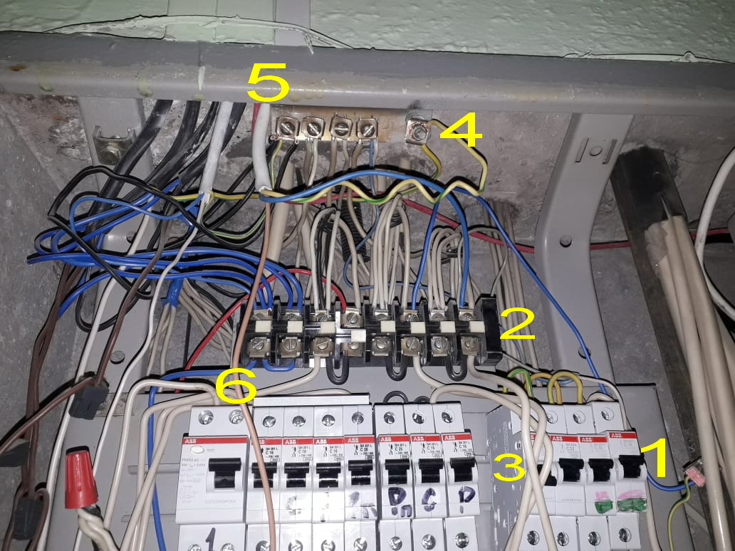

Если что вот ещё свежие фото. Подключил времянку и сфотографировал поближе, что там как

3bepek, три провода в клемме счётчика это полная лажа. Все перемычки выполняются на АВ либо с помощью шин, либо кросс модулей.
Сообщений: 139808
12.09.2018 в 09:53:50
megrad написал: 3bepek, три провода в клемме счётчика это полная лажа. Все перемычки выполняются на АВ либо с помощью шин, либо кросс модулей.
megrad, учитывая номинал вводного АВ - да

Ребят, помогите аналогично. Буду признателен. Не могу понять, куда подключить новую розетку в щиток. Розетка в основном для стиральной машинки, с заземлением. Недавно узнали, что каким-то образом электрик умудрился подключить одну из наших розеток к соседям, то есть, в розетку вставлены наши роутеры и они получается берут питание от соседей. Пытался подключить автомат и кабель от розетки новой, но в итоге свет вырубился у соседей как раз тех самых, автомат их сработал (тот, что подписан цифрой 100 внизу по центру на фото).
На картинке жёлтым обозначено:
  1. 4 наших автомата, справа налево - два для розеток и света, третий для плиты, четвёртый для стиралки;
  2. шина нуля;
  3. подключаемый для стиралки автомат (крайний левый);
  4. шина заземления (возле этой же цифры прикручены к одному болту как раз наше заземление и по ходу соседское);
  5. белый провод из стены - это как раз один из наших, новый, который хотел подключить, остался справа, за кадром;
  6. фаза одной из наших розеток.
Видно, что наш провод 5 нулём подключен в крайний правый контакт на шине нуля, заземление подключено вместе с соседским возле цифры 4, фаза коричневая (цифра 6) уходит вниз и подключается в крайний правый автомат. Подсоединил к новому автомату (крайний левый возле цифры 1, для стиралки) фазу от нового провода протащенного, а вот ноль и заземление в этой катавасии куда? Здесь по идее важно именно в конкретный контакт подключить на обеих шинах, а не в любой. Заземление пытался подключать к отдельному контакту на шине (возле жёлтой цифры 4, куда уже подключено заземление одной из наших розеток) - не работает, при этом ноль подключал к третьему контакту справа на соответствующей шине.

Barmaley-19 написал: Ребят, помогите аналогично. Буду признателен. Не могу понять, куда подключить новую розетку в щиток. Розетка в основном для стиральной машинки, с заземлением. Недавно узнали, что каким-то образом электрик умудрился подключить одну из наших розеток к соседям, то есть, в розетку вставлены наши роутеры и они получается берут питание от соседей. Пытался подключить автомат и кабель от розетки новой, но в итоге свет вырубился у соседей как раз тех самых, автомат их сработал (тот, что подписан цифрой 100 внизу по центру на фото).
  2. шина нуля;
Barmaley-19, Электрика зовите. У Вас уже подключать нули некуда. Этот огород скоро начнет гореть...
Где новый провод - не понятно. Что делать с неправильным подключением - тоже... Зовите...

14.01.2019 в 18:43:57
BV, новый провод в кадр не попал, от него видна только фаза коричневая, подключенная в крайний левый автомат возле цифры 1. Автомат отключен, поэтому фазу там оставил, ноль и землю просто в сторону отвёл, там есть место, в нишу убрал пока, потому что тут вообще не пойми что. Тут кто-то проводкой цвета заземления соединил автоматы между собой, номеров квартиры не подписано.
