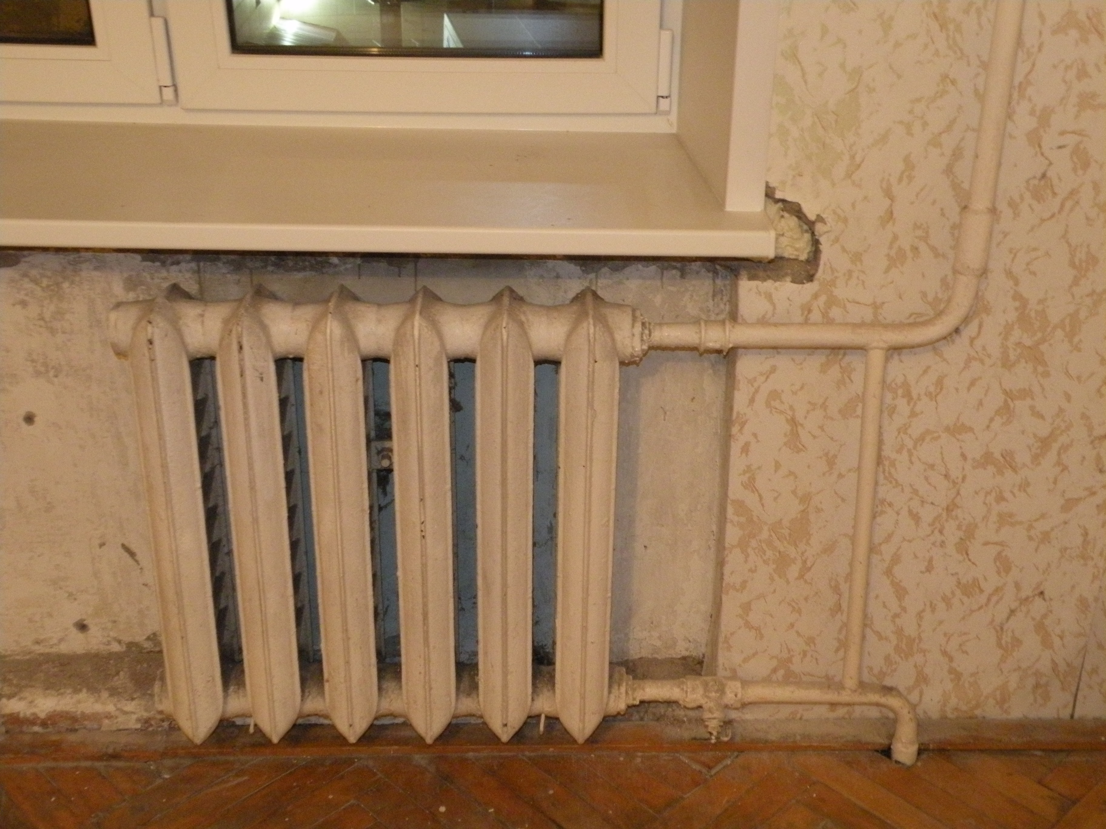

Сан Саныч (Москва), Олегович , вы можете порекомендовать какие-либо неприхотливые биметаллические радиаторы? я здесь в соседней ветке читала про Рифар монолит - это действительно хороший вариант? это фото моего радиатора в одной из комнат
здесь же, на форуме, прочитала, что если кран стоит на нижней трубе, значит, вода подаётся снизу и это проблемно. А чем это проблемно?

Рифар ставили несколько раз. Никто не жаловался. Бывает верхняя и нижняя подача теплоносителя. Если перепутать расположение крана, то ничего страшного не произойдет, сложнее будет отрегулировать скорость потока теплоносителя.

Ната_К написал: прочитала, что если кран стоит на нижней трубе, значит, вода подаётся снизу и это проблемно. А чем это проблемно?
Проблемно тем, что весь радиатор работает очень плохо (неэффективно, но если Вас не душит жаба, то можете увеличить секционность радиатора на 1-2 секции, снивелировав эту потерю мощности.) Правильно же будет подавать теплоноситель в верхний коллектор радиатора.
Если же регулирующий кран стоит на нижней трубе, то это говорит с вероятностью в 90%, что подача теплоносителя по стояку идёт снизу.

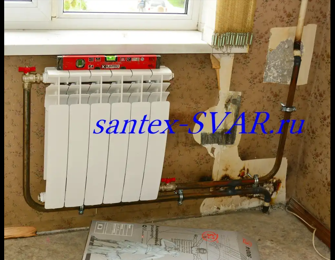

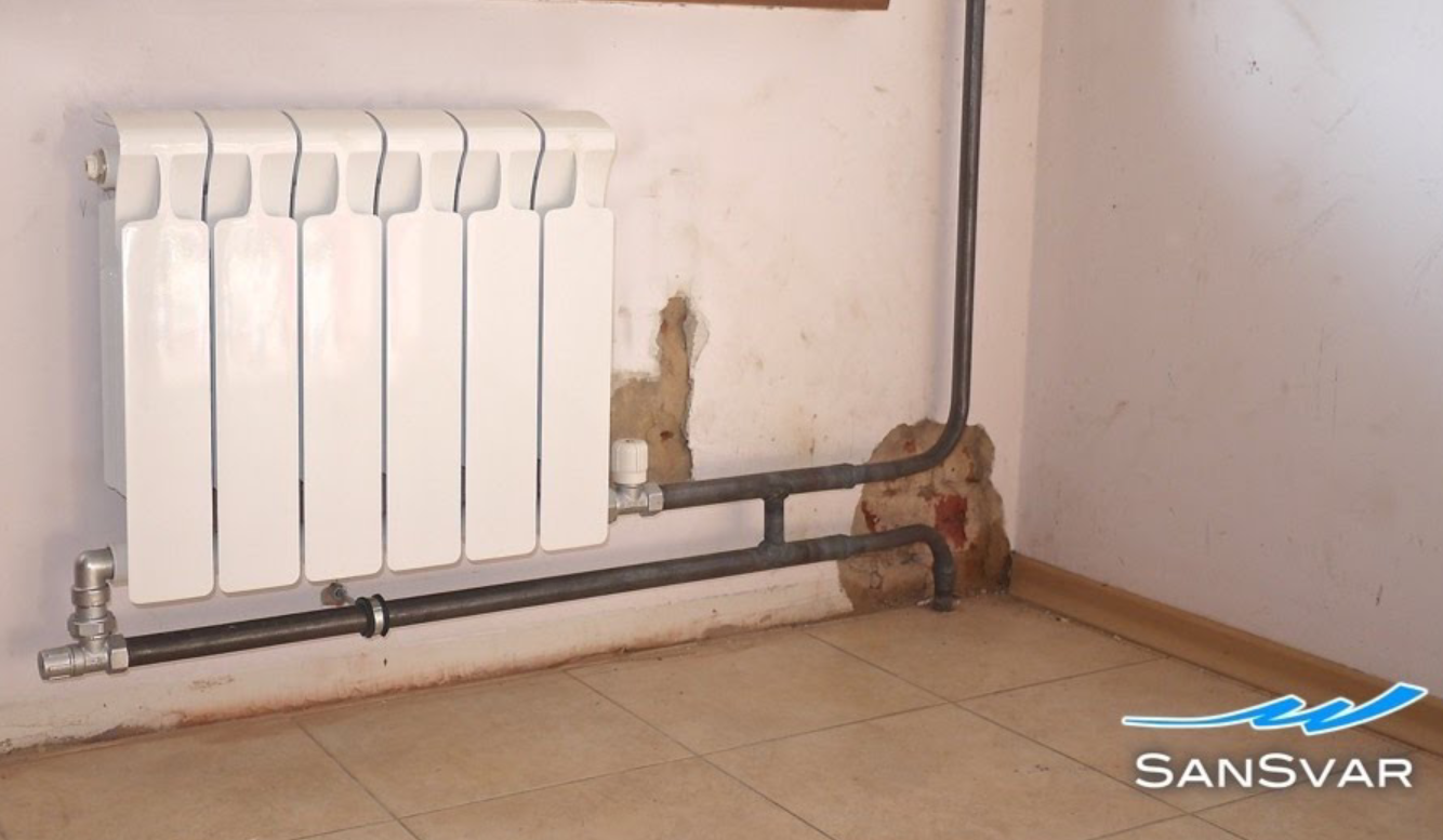

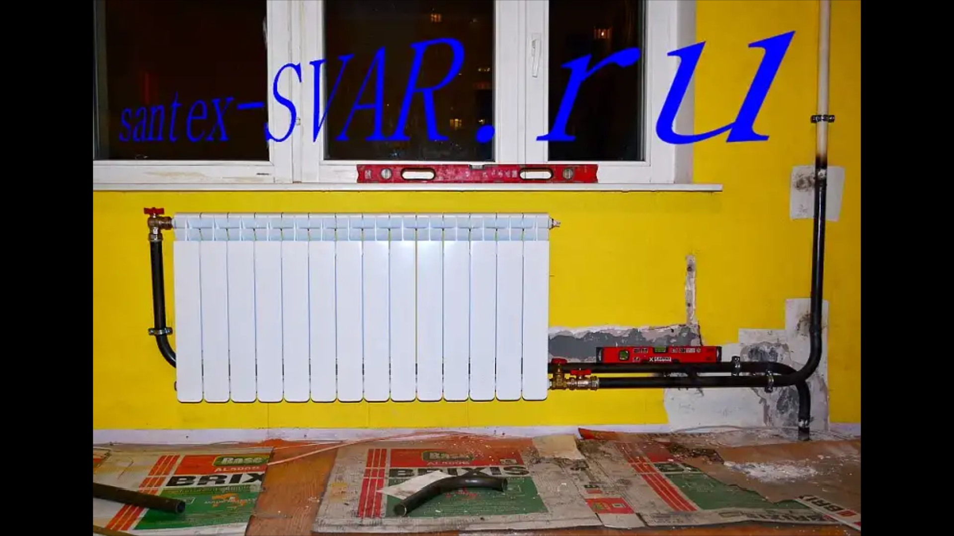

Ната_К, зачем расстраиваться, если есть хороший сварщик, то нижняя подача не проблема. Иллюстрации ниже принадлежат пользователям данного форума, авторство присутсятвует так что не думаю, что нарушу их права, выложив их тут.
Диагональ при нижней подаче
А это универсальная схема низ-низ (ленинградка вроде), которой не важно, с какой стороны подача и если вдруг направление поменяют.

Mandalore105, не очень красивое нагромождение труб(( последняя схема разве что поаккуратнее выглядит.
