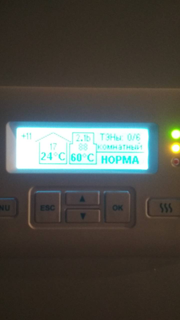

Добрый день! У меня котел STOUT 14 кВт. Подключены датчики температуры улицы и комнаты. Параметры «Т воды»=70 С, «Т воздуха»=24 С, «Т0С погоды»=40 С, температура на улице была +11, дома +17. Выбран режим работы «Комнатный». При этих параметрах котел нагрел теплоноситель более 100 градусов и выключился с ошибкой "перегрев". Фото ошибки не сделали, но есть другое фото. Что делаю не так, в чем ошибка, как исправить? Спасибо!

Если автоматчика там совсем тупая, она может пытаться поддержать выходную температуру при неисправности в цепи датчика обратки (или других датчиков).
Условно, котёл все больше греет воду, так как думает что обратка слишком холодная, но по факту он не понимает что на самом деле цепь датчика обратки неисправна.
В промышленных котлах эта проблема давно решена, что в мелких - известно лишь производителю.
