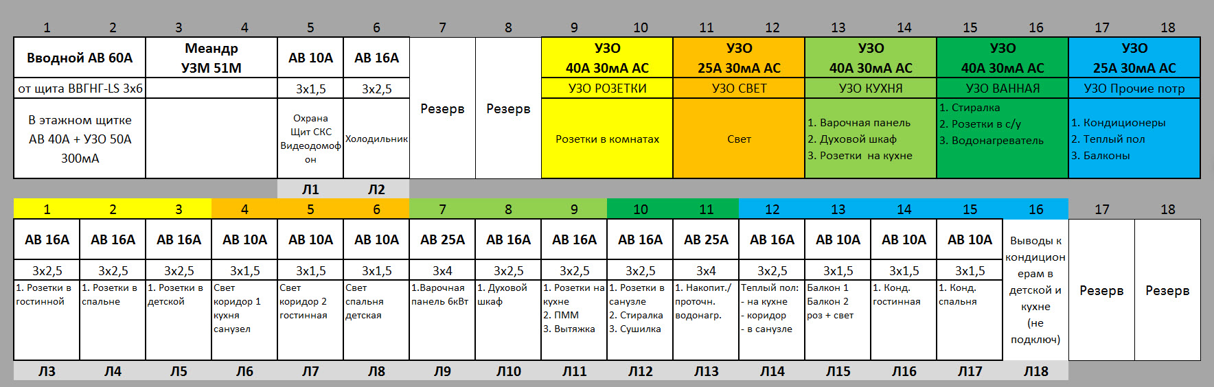

День добрый! Нужен взгляд со стороны на щиток - вроде все норм, но может что-то можно улучшить, или что-то нужно исправить ?
Из вводного:
  • Линии Л1, Л2 - "неотключаемые"
  • автоматы и УЗО Hager (может Астро УЗО поставлю на 10мА утечки в санузел), щит ABB Mistral 41
  • проводку планируется делать ВВГНГ-LS \ NYM. Думаю как - по полу или по потолку, склоняюсь к тому чтобы делать полностью по потолку в гофре по стенам без гофры, т.к. неохота делать 1 линия - 1 автомат, а с распаячными либо морочиться в подрозетниках, либо делать их на потолке - верно?

kovales, чем не устроили приведённые схемы на форуме?

kovales, Свет разведите под разные УЗО, тоже с розетками и кондеями. Достаточно буде Вам 3 х УЗО. Проточник для комфортной эксплуатации начинается от 6 кВт, сразу вопрос - дом какого года и Ваша разрешённая мощность? На ПММ отдельную линию, но это не принципиально. На кухню 2 линии типа розетки фартука и всё остальное. Вводной на 60(!) таких вроде нет, есть на 63 А, а сечение 3х6, мин 3х10 должно быть. УЗО вводное заменить на 100 мА.

На освещение достаточно двух групп. Много АВ на освещение может быть обусловлено только мощностью светильников или разделением освещения на дежурное, аварийное.... Всё остальное параноя.

Это точно.5 УЗО на 15 линий-это безумие.

kovales, Про свет и розетки Вам уже написали. Если отдельное УЗО на ванную, то оно д.б. 10мА. ПММ, стиральная, сушилка отдельные линии и свои АВ. Хол-ку достаточно 1,5 кв. и автомата на 10А.

megrad написал: kovales, Свет разведите под разные УЗО, тоже с розетками и кондеями. Достаточно буде Вам 3 х УЗО. Проточник для комфортной эксплуатации начинается от 6 кВт, сразу вопрос - дом какого года и Ваша разрешённая мощность? На ПММ отдельную линию, но это не принципиально. На кухню 2 линии типа розетки фартука и всё остальное. Вводной на 60(!) таких вроде нет, есть на 63 А, а сечение 3х6, мин 3х10 должно быть. УЗО вводное заменить на 100 мА.
megrad,
megrad написал: Проточник для комфортной эксплуатации начинается от 6 кВт
да, поэтому скорее всего будет накопительный. Проточник 6кВт по отзывам не особо.
megrad написал: Свет разведите под разные УЗО, тоже с розетками и кондеями.
сгруппировать по комнатам просто?
megrad написал: ом какого года и Ваша разрешённая мощность?
1984г П3
megrad написал: На кухню 2 линии типа розетки фартука и всё остальное.
розетки сделал как раз отдельной линией, все более-менее значимое - под отдельными АВ: ПММ, духовой шкаф, варочная.
megrad написал: Вводной на 60(!) таких вроде нет, есть на 63 А, а сечение 3х6, мин 3х10 должно быть.
да, 63 конечно. Его роль - просто выключатель нагрузки. В этажном планируется поставить 40А, ( что для 6 квадратов достаточно ). Ввод планируется делать 6, а на варочную 4 исключительно из планируемой нагрузки, хотя по требованиям ввод вроде 10, а варочная 6 - насколько это критично?. УЗО 300мА защищает исключительно ввод в квартиру - принципиально ли там 100мА ставить?

Под разные УЗО, имелось в виду. Вам 3-х УЗО будет достаточно...

Ну да и откуда 12 кВт нарисовалось? Типа мая хочет?
kovales написал: УЗО 300мА защищает исключительно ввод в квартиру - принципиально ли там 100мА ставить
Вообще то это рассчитывается... Я вообще бы не ставил.
kovales написал: а на варочную 4 исключительно из планируемой нагрузки,
6 ку, и не надо клясться, что все блины включать не будете. Если только 2 х "блинная" ВП.
kovales написал: а с распаячными либо морочиться в подрозетниках, либо делать их на потолке - верно?
В подрозетниках если толщина стены позволяют, опять если Вы это делаете в первый раз, то геморойно. На потолке... тогда как мин. соединения должны быть не обслуживаемые то есть обжим или лужение.

А по схеме ПММ и розетки на одной группе, плюс сушилка и СМ тоже на одной или это СМ с сушилкой?
