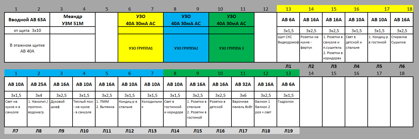

ясно. Кстати, а почему таки только 3 УЗО на это количество линий и не больше? Например, товарищ Cs-Cs, с чьего блога я довольно много почерпнул что вообще такое щиты, сеет их в щитке не жалея. Например, вот - http://cs-cs.net/mistral-master-klass где 8 УЗО на 21 судя по фото, линию.

kovales, У меня есть знакомый, который ставит не более 2-х автоматов на 1 УЗО - для меня это нонсенс...

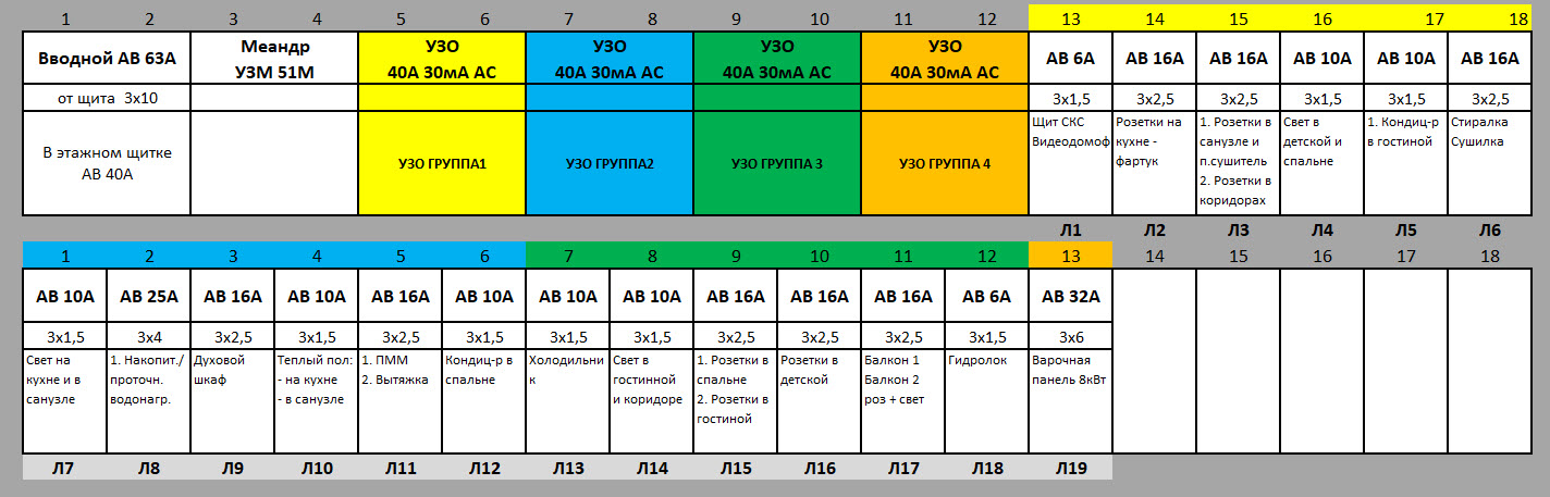

получается, у нас есть 2 экстремума - собрать все на дифах либо паре АВ+ВДТ 1 к 1 с количеством линий. Либо второй экстремум - взять одно УЗО, скажем 63А 30мА, да и закрыжить под него все линии щита. Истина, конечно, где-то посередине - но как ее разумно определить? Именно с точки зрения логики, чтоли :)
Самый актуальный вариант щита ниже. Перенес АВ на гидролок из группы 1 в группу 3, поскольку в группе 1 есть еще потребители санузла (стиралка, сушилка) и есть вероятность, что при попадании воды на них они отключат групповое УЗО раньше, чем сработает гидролок. В Группе 3 помимо гидролока нет ни одного потребителя из мокрых зон, так что по идее ему там должно быть комфортно :)

ну а если вынести под отд УЗО самый тяжелый потребитель - варочную, а остальное оставить под 2 УЗО 63А 30мА, равномерно раскидав между ними нагрузку - чем будет плоха такая схема? С моей точки зрения тут вопрос удобства. С одной стороны - дифавтомат/узо на каждую линию - тогда вообще будет отстреливать только одну ветку. С другой стороны - одно общее УЗО на все - 63А 30мА, ну и возможное отключение всего и вся в случае утечки на одной линии.

Будет под каждым УЗО дофига линий, и все они будут разбросаны "от балды". Уже очень давно я придерживаюь своего правила, не заводить под одно УЗО больше 6 линий/автоматов, ибо пихать под одно УЗО больше 6, ну на крайнях 7 линий - это уже верх маразма или идиотизма.

Так, притулил 4 УЗО. Линий по-прежнему 19. Одну линию (варочная панель) вынес под 4-е УЗО, остальные 18 линий распределены как 6-6-6.

А можно сделать 5-5-4-4, или 5-5-5-3...

конечно, просто тут основная идея - вытащить довольно жадный потребитель под отдельное УЗО. Если это большого смысла не имеет - то как вариант раскидать более-менее поровну между 4 УЗО - так будет лучше?

Да...

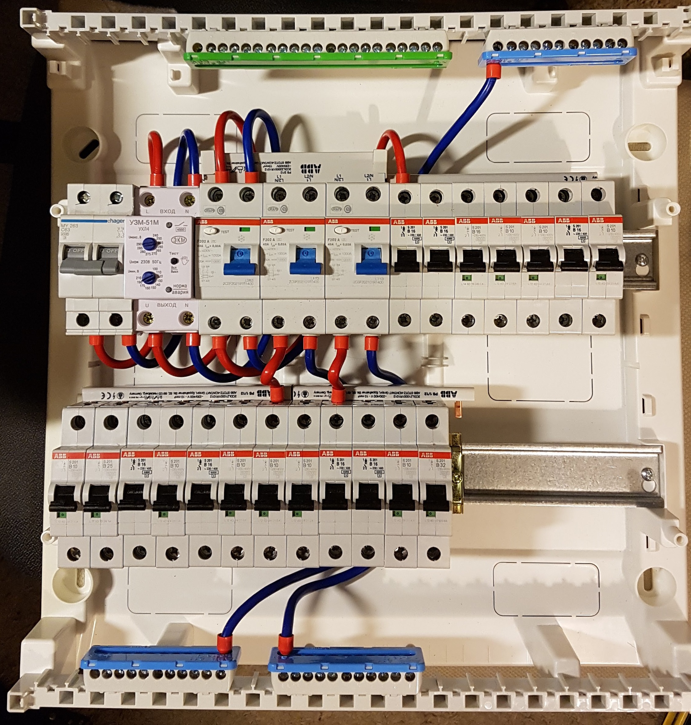

30.09.2018 в 01:20:40
Отчитываюсь. 4 УЗО пока ставить не стал - так три и оставил. Собрал щиток, просьба покритиковать косяки по сборке (внизу, на правой гребенке 1 контакт оставил под автомат резервный, сам автомат еще не забрал в магазине)
в более высоком качестве тут https://drive.google.com/file/d/185uOtTLg8Y00-mSia8LtW-tNR8CAfbj9/view?usp=sharing
