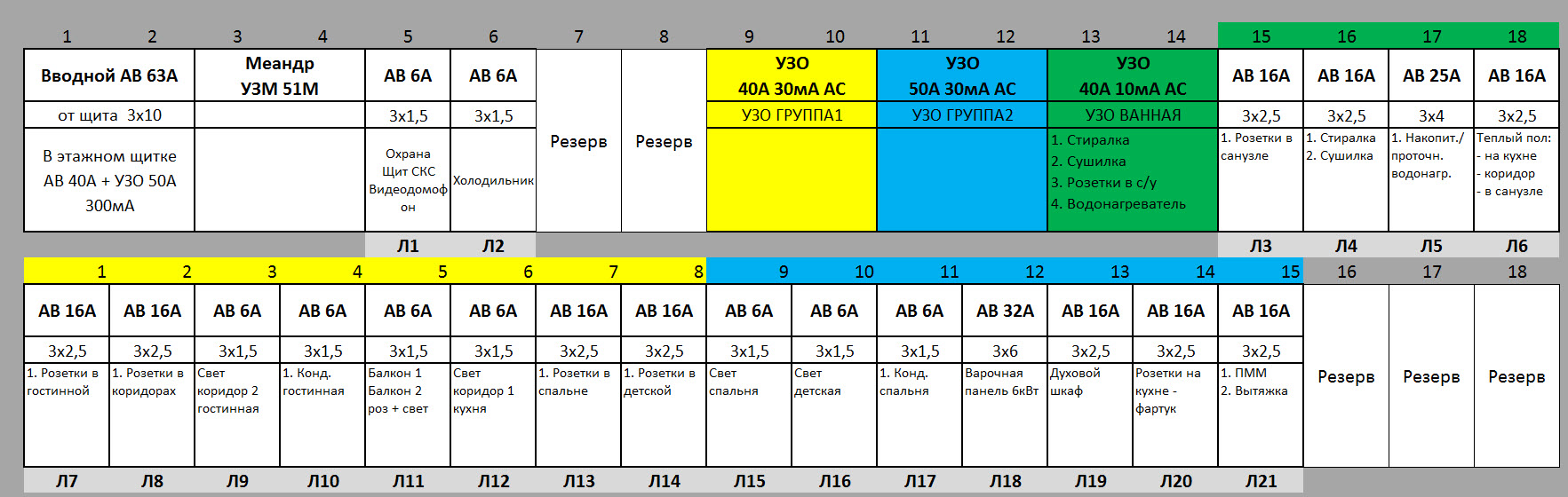

megrad написал: Ну да и откуда 12 кВт нарисовалось? Типа мая хочет?
ну можно и так сказать :D
megrad написал: 6 ку, и не надо клясться, что все блины включать не будете. Если только 2 х "блинная" ВП.
не, я ж нагрузку в 6кВт не с потолка взял - это уже ТТХ планируемой к покупке варочной панели. А она (по крайней мере я в это очень верю) указывается именно максимальной. По большому счету я Вас понял - тут экономия на спичках - прокинуть 5 метров 4 или 6 квадратов не очень большая разница в деньгах, и лучше сделать 6, как полагается.
megrad написал: На потолке... тогда как мин. соединения должны быть не обслуживаемые то есть обжим или лужение.
ага, все под гильзы хочу, без ваг
{{post:6422921,А по схеме ПММ и розетки на одной группе, плюс сушилка и СМ тоже на одной или это СМ с сушилкой?}}
ПММ разве принципиально под отдельный АВ выносить? сушилка и СМ это две разных штуки будут - стиральная и сушильная машины, поставленные друг на друга.

kovales написал: ПММ разве принципиально под отдельный АВ выносить
Вечный спор, что считать стационарной техникой. Оправдание для экономии: когда работает посудомой, всё остальное мало вероятно будет использоваться. Вы сами посчитайте, что может у Вас быть включено. Типа чайник, СВЧ, мультиварка, тостер.... Обычно если не хватает розеток ставят тройники или удлинители... Поэтому я за 2 линии на кухне для розеток плюс линии на бытовую стационарную :) технику.
kovales написал: ну можно и так сказать
Главное стояк выдержал и проверяющие ножками не засучили.

kovales написал: В этажном планируется поставить 40А, ( что для 6 квадратов достаточно )
Ведите 10-ку. В Москве П3 начали капиталить, вдруг поднимут номинал ввода.
kovales написал: ПММ разве принципиально под отдельный АВ выносить? сушилка и СМ это две разных штуки будут - стиральная и сушильная машины, поставленные друг на друга.
Я бы вел отдельными линиями, каждую под свой АВ...

Так более вменяемо? Оставил 3 УЗО - 2 на группы, одно выделенное для ванной.

kovales, УЗО на 50А 30мА и 40А 10мА нет. Распределите по 6 автоматов под каждое УЗО 40А 30мА, в т.ч. оборудование ванной комнаты...

kovales, как вариант на СМ и СуМ поставить дифы на 10 мА. По тёплому полу: 2,5 гарантированно выносит клеммники терморегуляторов.
