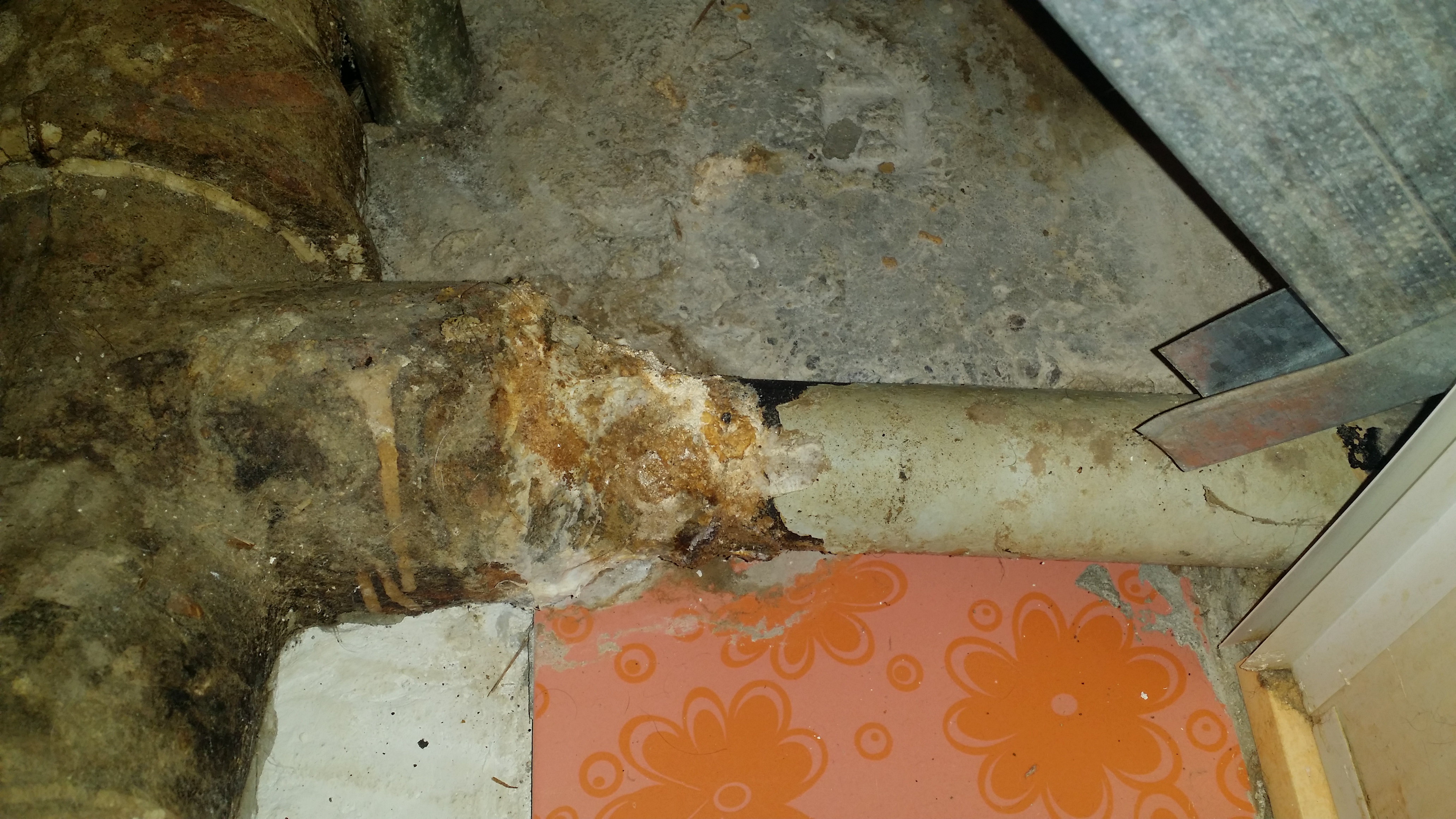

Чугунный канализационный стояк в девятиэтажке 1990 года постройки. От стояка идет рукав к унитазу, от этого рукава идет коротенький отвод, без горловины. Стояк расположен в туалете, пластиковая труба 50 мм. (из ванны) входит в отвод этого стояка.
У отвода отсутствует горловина, неизвестно была ли она вообще или её потом срезали. Внешний диаметр чугунного отвода 90 мм. Внутренний не измерял, расковыривать просто так не хочется. Пластиковая труба 50 мм. В том виде в котором это сейчас, соединение не течет, но иногда (я думаю, если много сливалось воды из ванной) оно становится мокрым. Не знаю чем они это заляпали, становится похожим на творог. Учитывая что все это не полностью герметично, в туалете иногда появляется запах.
Нужно герметично соединить чугунную и пластиковую трубу. Как это лучше сделать? Главная проблема, что диаметр чугунного отвода нестандартный. Походил по сантехническим магазинам города, никаких манжет или переходов на такую чугунную трубу нет.
В интернете увидел вот такое: http://www.mtk-gr.ru/katalog/kanalizacionnye-sistemy-shumopogloschajuschaja-kanalizacija-ostendorf-fitingi-dlja/revizija-ostendorf-htre-90-114600
Кто знает, это переход с пластика на пластик? Или на чугун тоже подойдет.
Резиновые манжеты есть только 73х50 https://www.castorama.ru/manzheta-perehodnaja-chugun-plastik-73-h-50-mm-chernaja
слишком маленькие. Следующие уже 110.

как то покупал манжету на 110-ую фановую, а чугун оказался 100 мм, - просто разрезал манжету и по размеру подогнал, стык манжеты разумеется сверху. в вашем случае, наверно так и надо делать + силикон + жесткое крепление пластиковой трубы к стене, полу.

dron123, редукция Вам не поможет. Манжета 73х50 - вероятно то что надо, при необходимости аккуратно уменьшите высоту рёбер острым ножом. Поищите максимально мягкую - они из разного материала бывают.

Mazayac, Манжета 73х50 точно не подойдет. Там не срезать, наращивать впору. Внешний диаметр трубы 90 мм., стенка чугунной трубы обычно 1,6-1,7 см. Получается, внутренний диаметр этой трубы около 86,8 мм. Манжета диаметром 73 мм, даже до стенок доставать не будет.

видел такую резинку в виде "пружины" (диаметр резины около 1см, диаметр витка в свободном состоянии около 7см) - она м. закручиваться плотнее или слабее и получается широкий диапазон регулировок сама резина довольно пористая, т.е. не очень плотная; ищите или вырежьте подобный шнур и намотайте

dron123 написал: Mazayac, Манжета 73х50 точно не подойдет.
Вы сначала выньте, расчистите, а потом уже говорите ТОЧНО. Если что, заделаете временно пластилином.
Mazayac написал: при необходимости аккуратно уменьшите высоту рёбер острым ножом. Поищите максимально мягкую - они из разного материала бывают.
Да не надо ничего уменьшать - макнуть в кипяток на пару минут и будет мягкой :)
dron123 написал: Внешний диаметр трубы 90 мм., стенка чугунной трубы обычно 1,6-1,7 см. Получается, внутренний диаметр этой трубы около 86,8 мм. Манжета диаметром 73 мм, даже до стенок доставать не будет.
Там обычно отверстие идет на конус... так что разбирайте.
Если вдруг манжета на 73 окажется мала (они и на 75 встречаются), то просто на трубу под манжету намотаете сантех (или даже простой скотч), либо оденете внатяг кусок шланга, либо несколько колечек из резины (бывают в сантехмагазах).
Если уж совсем все мимо - покупаете каболку и забиваете вокруг трубы деревянной лопаточкой и молотком. Вместо каболки можно забить герленом.
Если это не хочется, есть еще способ. Нужен кусок ПЭ/ПП трубы 48мм. Намазываете снаружи маслом, или обматываете ПЭ пакетом ровно. Вставляете в раструб по центру. Фиксируете. Пространство заполняете MS полимером Soudal Fix All. Ждете три четыре дня. (водой можно пользоваться, если временно подсоединиться к этой 48й) Вынимаете и вставляете 50 трубу в натяг.

dron123 написал: Mazayac, Манжета 73х50 точно не подойдет. Там не срезать, наращивать впору. Внешний диаметр трубы 90 мм., стенка чугунной трубы обычно 1,6-1,7 см. Получается, внутренний диаметр этой трубы около 86,8 мм. Манжета диаметром 73 мм, даже до стенок доставать не будет.
Добрый день! 90 мм - 2 * 1,6 см будет 58 мм Какая манжета в итоге подошла? У меня аналогичная проблема.
