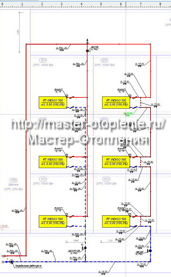

Добрый день, уважаемые форумчане! В связи с капитальным ремонтом в многоквартирном доме столкнулся с проблемой отопления. Коротко опишу ситуацию: До капитального ремонта в доме была двухтрубная система отопления. Часть жителей сделали ремонты, поменяв трубы на полипропилен и спрятав в стены. Из-за ошибки проектировщика проект капремонта сделали с однотрубной системой отопления и в большей части дома уже успели произвести работы. Теперь требуют от жителей спрятавших трубы в стены их расшивать и переделывать на однотрубную. Вопрос, как поведёт себя система если к новым магистралям подключить слив по имеющейся двухтрубной системе? Существуют ли программы которыми можно это рассчитать? Технические подробности: Из теплоузла, находящегося в подвале на чердак поднимается магистраль подачи, затем по чердаку распределяется до всех стояков, по которым сливается вниз. По проекту однотрубки от них должны ответвляться стояки d32. Имеющаяся двухтрубная система d25. двухтрубка сделана с чердака до подвала. Есть ли техническое решение как подключиться не меняя стояки?

Litaliano13, только если собрать двухтрубку по всем квартирам стояка, от чердака до подвала

Litaliano13 написал: Существуют ли программы которыми можно это рассчитать?
Да. Посоветую программу Аудитор СО версии 6.0 Могу и рассчитать. Или дать пример.
Litaliano13 написал: Есть ли техническое решение как подключиться не меняя стояки?
Есть. Вполне возможно сделать часть стояков двухтрубными, а часть однотрубными. Но придется ставить на двухтрубные стояки авторегуляторы перепада давления, а на однотрубные стояки - авторегулятора расхода теплоносителя.
В принципе по современным СП - авторегуляторы в любом случае положено устанавливать.

Inch1964, По новому проекту они авторегуляторы расхода устанавливают перед радиаторами. Вопрос в том какие последствия могут быть если подключить то что есть к новой системе. Мне придется договариваться видимо неофициально с подрядчиком мимо проекта и хочу знать возможные последствия. Если можете дать пример расчёта такой смешанной системы он будет очень полезен. Наши "спецы" утверждают что смешанная система вообще в принципе невозможна - ломайте стены.

Litaliano13 написал: По новому проекту они авторегуляторы расхода устанавливают перед радиаторами.
Наверное, не тот термин употребили по ошибке. Перед радиаторами устанавливаются радиаторные термоклапаны, на которые есть возможность (при желании) установить термоголовку.
А авторегулятор расхода устанавливается на основании однотрубного стояка (на моей схеме на правом однотрубном стояке). На двухтрубном стояке устанавливается авторегулятор перепада давлений (не расхода). Тогда в одной системе прекрасно уживаются и одно и двухтрубные стояки. На приведенной схеме слева двухтрубный стояк с верхним розливом, а справа - однотрубный стояк. Скажу по секрету, что деление отопительных систем на одно и двухтрубные - условное. У любого источника тепла (например котел или элеватор) две трубы - подача и обратка. Т.е. по факту одно или двухтрубными могут быть ТОЛЬКО отдельные (локальные) участки СО, но не вся СО. А вся СО всегда будет двухтрубная.
Litaliano13 написал: Вопрос в том какие последствия могут быть если подключить то что есть к новой системе. Мне придется договариваться видимо неофициально с подрядчиком мимо проекта и хочу знать возможные последствия.
Привел пример с одно и двухтрубным стояками в одной системе (для упрощения нарисовал только два стояка на трех этажах). Никаких плохих последствий не будет. Подрядчику нужно прямо сказать, что либо проектировщик ОВ у него неграмотный, либо этого проектировщика подрядчик сам "замордовал", запрещая ставить в проект дорогостояющую арматуру (какая впрочем положена по СП).
Litaliano13 написал: Если можете дать пример расчёта такой смешанной системы он будет очень полезен. Наши "спецы" утверждают что смешанная система вообще в принципе невозможна - ломайте стены.
Пример дал. Ваши "спецы", возможно, не обладают достаточной квалификацией или вынуждены лгать. Может им купить авторегуляторы не позволяет бюджет, а стены сломать - дешевле. Вот поэтому они Вам "и вешают лапшу на уши".
