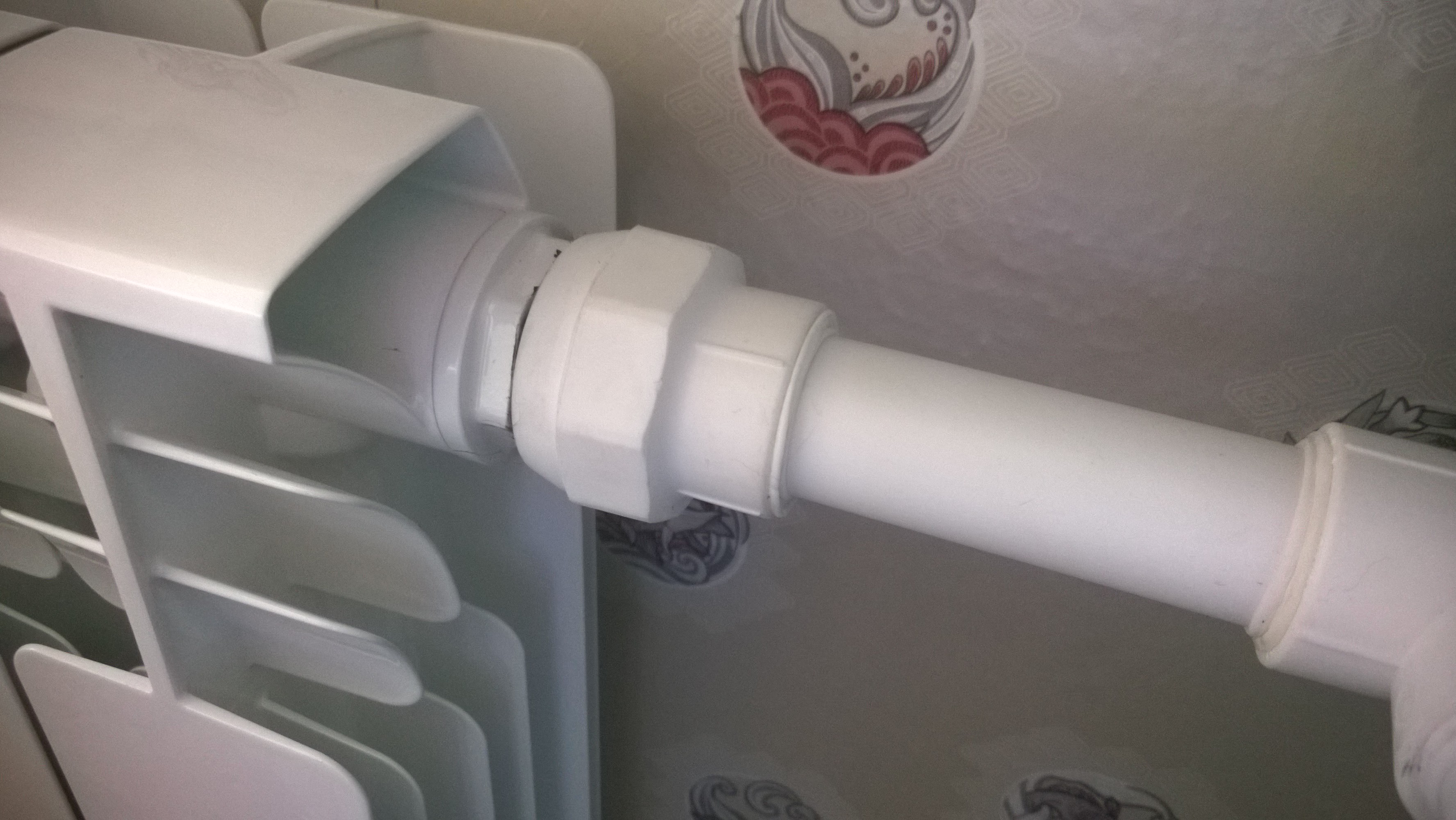

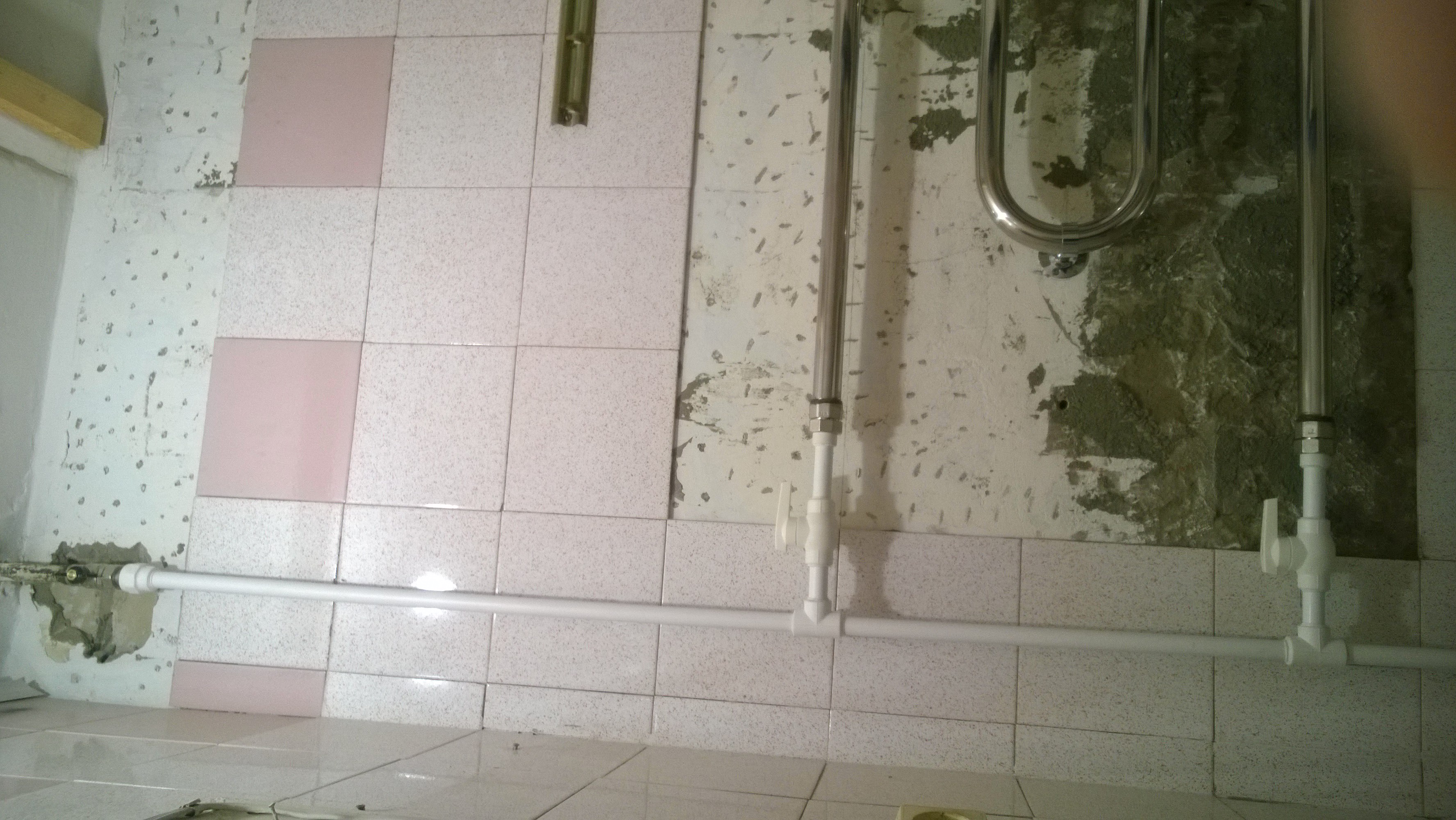

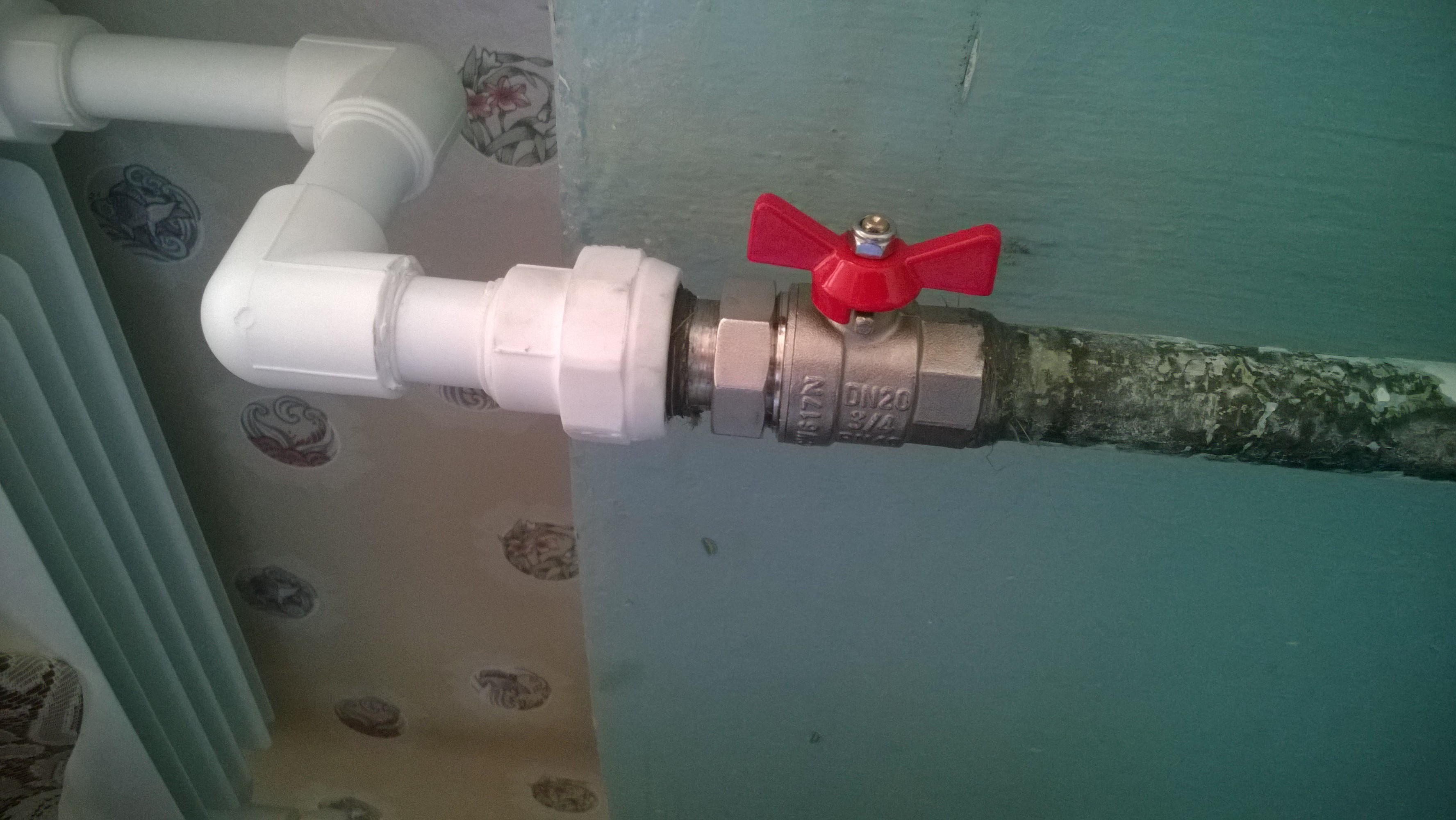

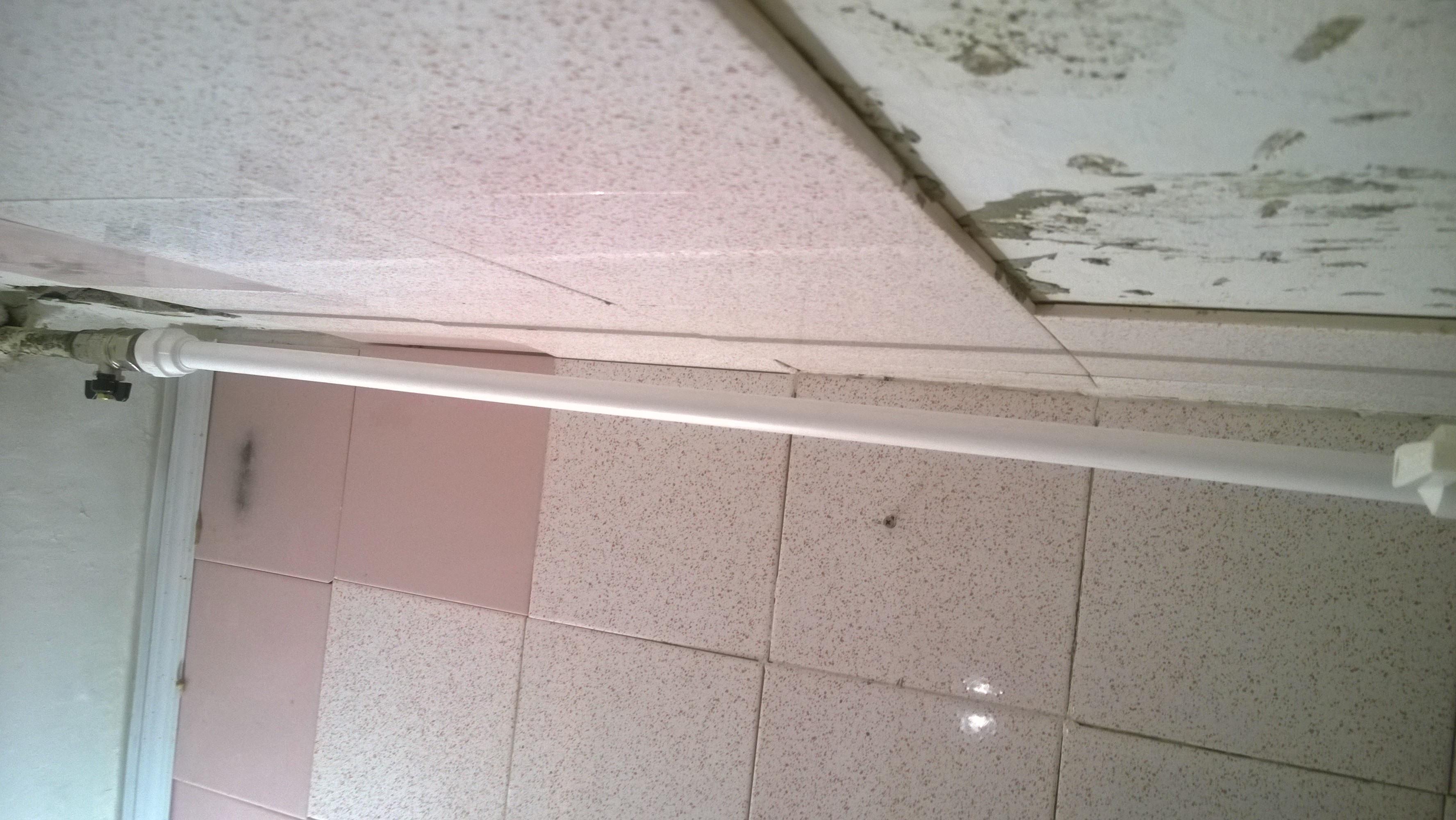

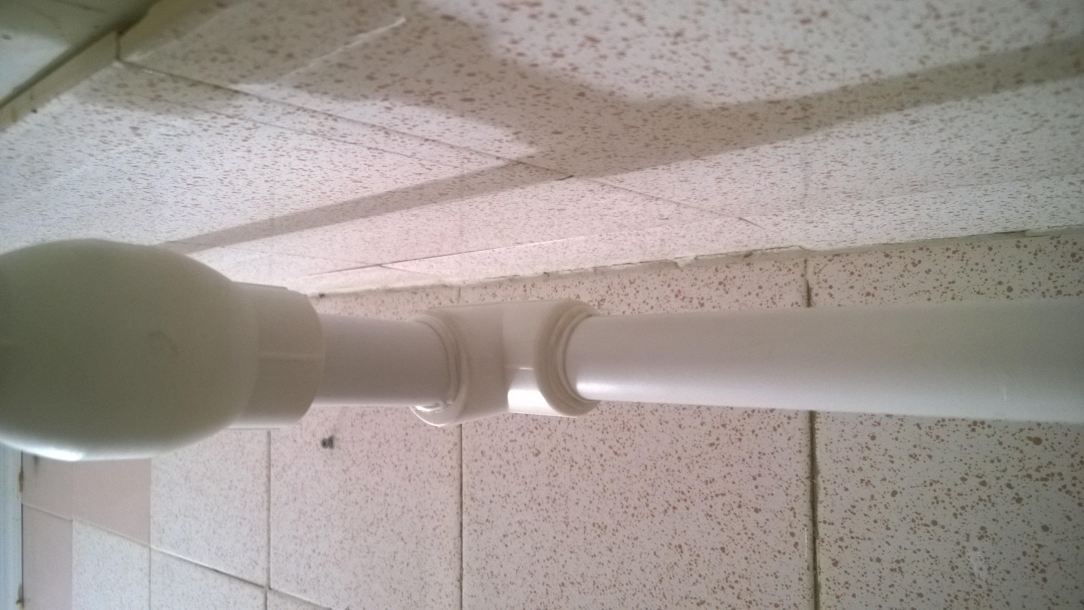

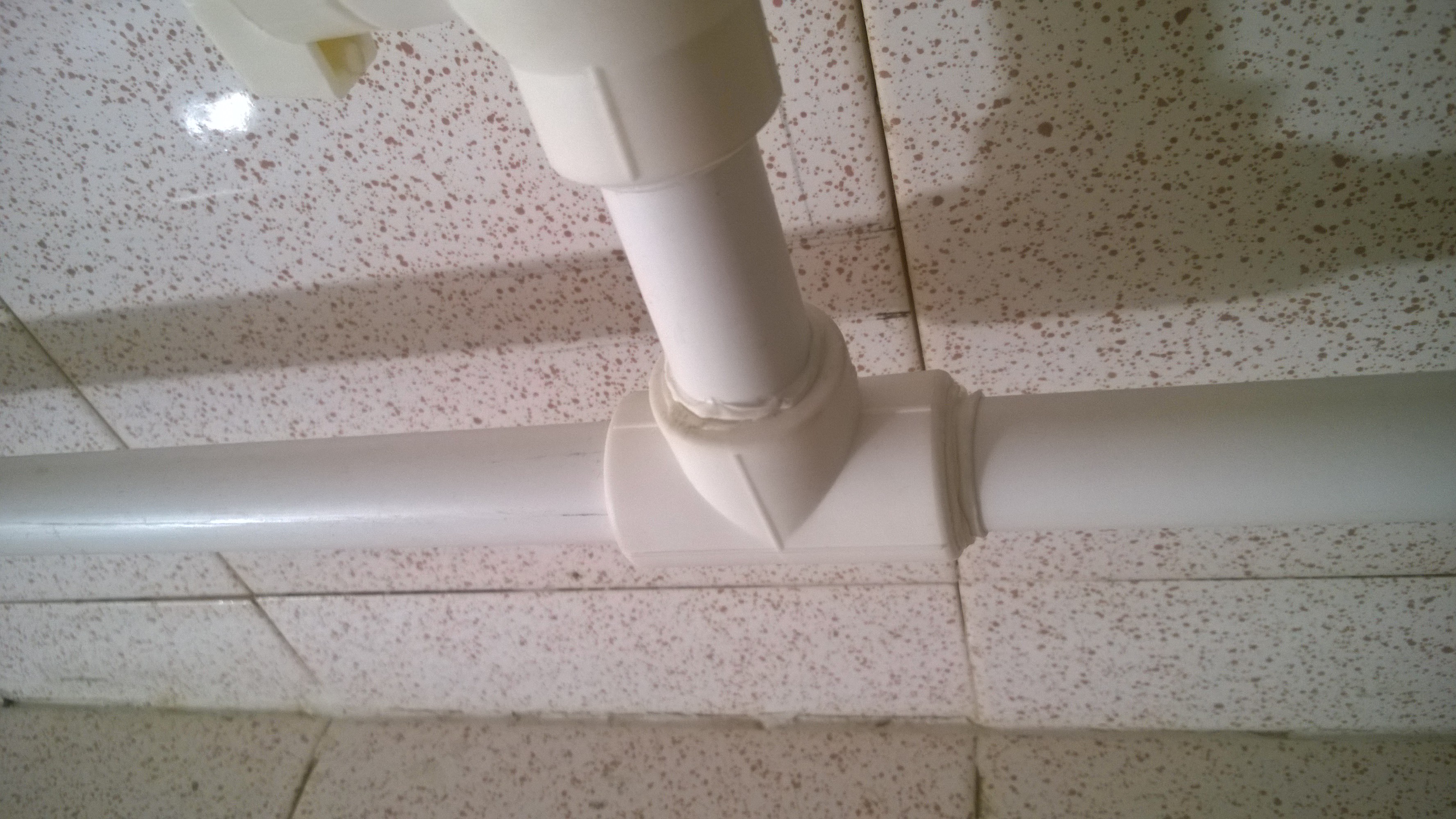

Всем здравствуйте! Имеется проблема. Мать, купила квартиру во вторичке, и позавчера официально обратилась в УК с просьбой провести работы по замене полотенчика и радиатора на кухне - пока отопление не дали. На что ей сказали, дословно: "договаривайтесь с мастером в частном порядке". Она на это купилась, и вызвала теплотехника из этой УК. Лично я, к сожалению, не смог присутствовать при данных операциях, так как у меня на работе был аврал. Зато смог прийти сегодня... В общем, вместо тысячи слов: Ванная:
Кухня:
Я даже подумать не мог, что он вырежет металлический стояк и сварганит вот ЭТО вот всё... Теперь прошу ваших советов - что со всем этим делать? Этот "мастер" обещал завтра принести матери какую-то бумажку, типа договор, о выполнении им данных работ. Что за бумажка, и имеет ли она какую-либо юридическую силу - хз... Поправьте, если ошибаюсь - но всё это художество смертельно опасно и его надо убирать.

По проекту был металл - вот пусть разбирает и делает металл. И почему кран на стояке..... Ключевой вопрос - денег дали, или еще нет?

Денег мать дала уже. Только вопрос больше не в деньгах - не хочется, чтобы в один прекрасный день на кого-нибудь полился кипяток... Как она сказала, тот ей заявил, что с металлом они не работают. Да и с ПП не умеют, как видно по соединениям.

Luk0je, порнография редкостная. Однозначно переделывать. Этот упырь должен был предупредить что будет менять метал на пластик.

Ну как вариант обратиться в УК для обследования и оценки масштаба бедствия.
Если в доме элеваторный узел, то пластик на ЦО вообще запрещён. Если ГВС часть этой самого отопления по открытой схеме, то и на ГВС пластик может быть вне закона. Хотя бывает что ПС тоже на ветки отопления висит и тогда там тоже пластик может быть не к месту.
Но с другой стороны пластик на ЦО после кранов и можно переделывать самостоятельно или с привличением третьих лиц без отключения стояков и привлечения УК. Другой вопрос есть ли байпас или имеющиеся краны на стояках этот самый стряк перекрывают.
А вот судя по тому что на ПС краны поставил на стояки (даже 2), то не особо уверен в пластике, коль решил кранами дополнить стояк. А потом УК же спросит за эти краны на стояке и потребует опять всё переделать за счёт жителя, а исполнителя к тому времени уже и не найти будет, сейчас хотя бы по горячим следам можно ещё найти исполнителя...
