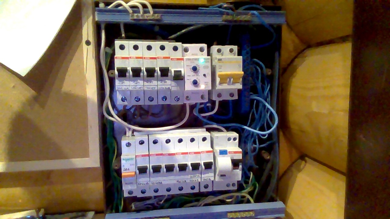

Алекс-М написал: один этаж шнайдер, второй ABB, без ИР или КЗ, что у меня такого происходило
А причём здесь автоматы? Скажем, в микроволновке или в сетевом фильтре, вполне может быть варистор(ы) с классификационным напряжением 470В, которые при перенапряжении 766В будут пропускать 100А на землю или на нейтраль в зависимости от того, где перенапряжение.

Serge3leo написал: Алекс-М, P.S. А точка включения реле напряжения у меня вызывает сомнения. Не верю я в существование стабилизаторов напряжения, которые способны выдержать продолжительные (больше 5 с) аварийные перенапряжения в 300В и выше.
Serge3leo,
Из УЗМ абсолютно точно идет на АВ, а в УЗМ абсолютно точно идет после стаба.
щиток просьба не критиковать - делал его не я. я только автоматы поменял. говнарю который собирал его при встрече вначале вырву руки из задницы, а потом разобью ими лицо :) всё это в процессе переделки, почему я тут и есть :)

Serge3leo написал: А причём здесь автоматы? Скажем, в микроволновке или в сетевом фильтре, вполне может быть варистор с классификационным напряжением 470В, который при перенапряжении 766В будет пропускать 100А.
т.е. я правильно понимаю, что в различные приборы - микроволновки, бп для компьютеров, ставят варисторы, которые при превышении напряжения, замыкают L и N, тем самым генерируя КЗ, которое в свою очередь отрубают автоматы?

Алекс-М написал: Из УЗМ абсолютно точно идет на АВ, а в УЗМ абсолютно точно идет после стаба.
Это я понял, но мне кажется, что перед стабилизатором имеет смысл тоже установить реле напряжения. Если есть вероятность сравнительно длительных аварийных коммутационных перенапряжений продолжительностью более 5 с и величиной выше 300В.

Алекс-М написал: в различные приборы - микроволновки, бп для компьютеров, ставят варисторы, которые при превышении напряжения, замыкают L и N, тем самым генерируя КЗ, которое в свою очередь отрубают автоматы?
Варисторы ставят, куда их только не ставят. Ну не гореть же синим пламенем прямо так сразу? А вот такие перенапряжения, что автоматы выбивает - редкость. Так что это гипотеза.

Алекс-М написал: УЗМ абсолютно точно идет после стаба.
А почему УЗМ не стоит до стаба? Ей место там. Заодно и стаб защитит.

mastak написал:
mastak, в стабе УЗМ и так стоит. А насчет УЗДР до стаба - не вижу смысла. Во-первых, стаб будет генерировать скачки тока когда условный сосед условно варит. Во-вторых, у меня сомнения, что скачки тока, которые дуга может генерировать после стаба, УЗДР, стоящий ДО стаба заметит, тем более, если стаб инверторный (что в планах)
