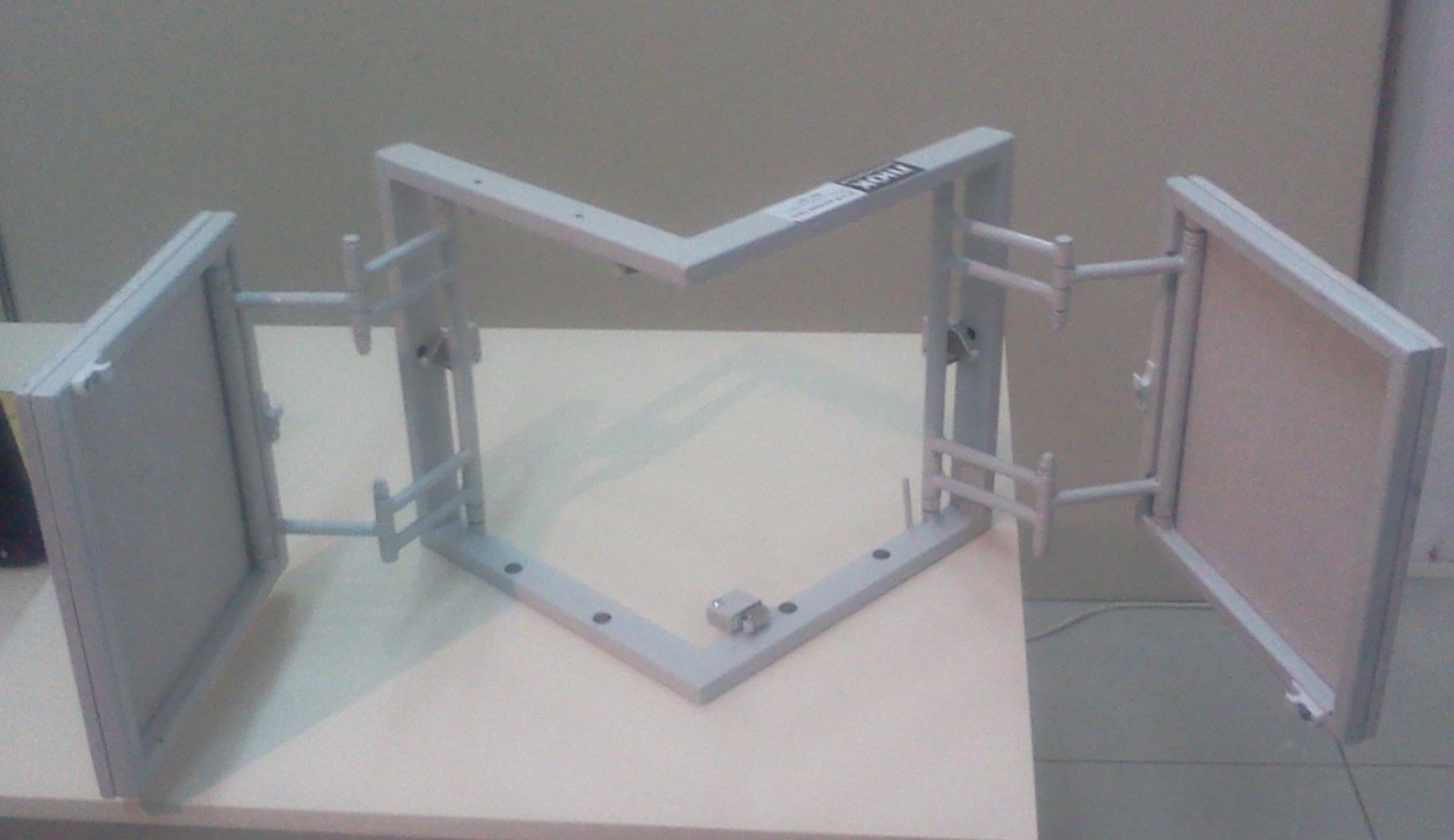

Мастера, доброго дня!
Подскажите пожалуйста, а угловой ревизионный люк как в быту себя проявляет? Кто-нибудь строил аналогичное, с какими сложностями столкнулись? Встречали в сети пример установки нечто подобного на видео?
Не проходите мимо если есть что сказать, спасибо огромное заранее!

21.09.2018 в 08:14:55
Проблема только в эксплуатации. Угловой больше подвержен к сколам, но если проклеить ленту вспененную на запиленный угол, то работать будет.
