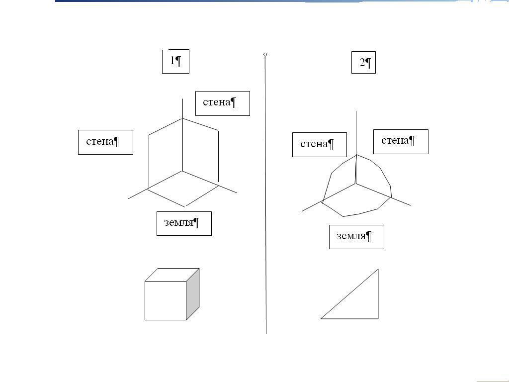

Обнаружилась дыра на стыке стен в углу, на земле. Внутри дыры - раскрошившийся кирпич. Не знаю, как лучше заделать ее. Планировал загнать 4 прутка арматуры, обвязать по периметру, как паутина и залить раствором. Но как вывести эту растворную блямбу: либо столбик сделать, примыкающий к стенам (вариант № 1 на рисунке), либо сделать на конус, треугольником - большими гранями к стене, а к земле сходит на нет - вариант № 2 на рисунке. Как лучше?

Нужно решить проблему с влагой, из-за которой крошится кирпич.

Nicorus, спасибо. Сделал уже в прошлом году по второму варианту, забив арматуру и сделав каркас из проволоки. Все залил раствором. По весне все оказалось без замечаний. Буду смотреть, что будет дальше.
