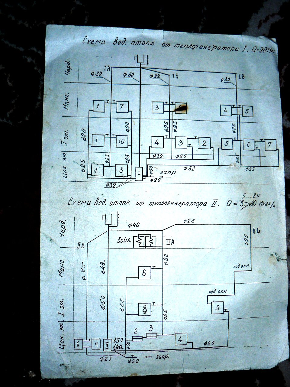

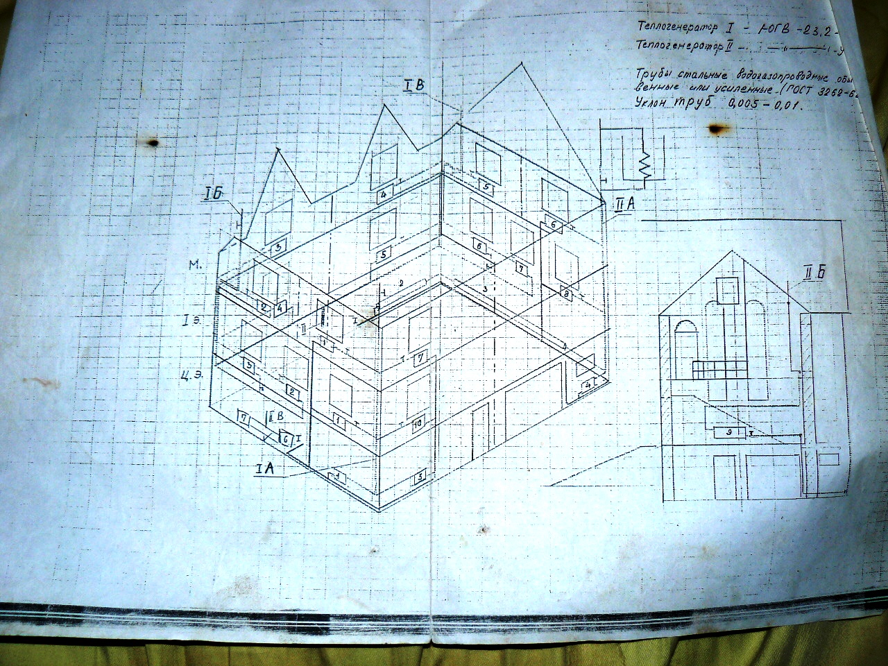

Имеется кирпичный дом 3 уровня: цоколь, 1 этаж, 2 этаж + двухсветная прихожая с лестницей с первого этажа на второй
Система с естественной циркуляцией, состоящая из двух независимых контуров со своими дымоходами , котлами и расширительными баками на чердаке 1 контур 5 радиаторов в цоколе + 3 радиатора в прихожей + 1 радиатор на 1 этаже + 1 радитор на 2 этаже + бойлер косвенного нагрева 2 контур 2 радиатора в цоколе + 8 радиаторов на 1 этаже + 6 радиаторов на 2 этаже Смонтирована из стальных труб и чугунных радиаторов Установлены два жуковских котла по 18 квт, диаметр патрубка 50мм Все это было смонтировано 25 лет назад, и ни разу не работало...
Хочу ее модернизировать ...но не знаю как правильно
Что я хочу Убрать расширительные баки с чердака, поставить новые котлы протерм волк, поставить два мембранных бака + 2 насоса и превратить систему в принудительную, но с возможностью использования, в случае отключения электричества в самотечную. Я не специалист, подскажите это хороший вариант?

Леонид 18 написал: Все это было смонтировано 25 лет назад, и ни разу не работало...
Как теперь без гидравлического расчета определить, а была ли система изначально работоспособной с гравитационной циркуляцией? Никак.
Леонид 18 написал: Что я хочу Убрать расширительные баки с чердака, поставить новые котлы протерм волк, поставить два мембранных бака + 2 насоса и превратить систему в принудительную, но с возможностью использования, в случае отключения электричества в самотечную.
Закрытая система тоже может быть с гравитацонной циркуляцией. Но автоматика котлов, должна хорошо и надежно отключать газ в котлах (снижать температуру подачи), с тем, чтобы котлы не взорвались (группа безопасности не всегда помогает).
Советовал бы рассчитать гидравлику системы.

расчет делался когда то, но вот все что осталось, по этим картинкам ничего нельзя посоветовать, какие котлы..например...?

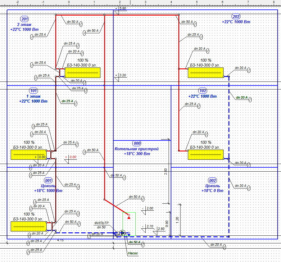

Леонид 18, Сначала нужно точно определиться, обязательно ли нужна система с гравитационной циркуляцией? И насколько полноценной она должна быть? (Совершенно полноценная может работать с режимом котла 90/70 градусов без насоса). Или проектировать недоЕЦ (например на режим 90/40), в расчете, что основное время система будет работать с насосом.
Если нужна гравитационка, то считаю выбранную схему плохой. Стояки нужно было бы делать со смещенными незауженными байпасами, по схеме двухтрубных стояков.
Т.е. левый стояк на приведенной выше схеме сделан верно, а правый - неверно (для конкретного заглубления котла и этажности дома). На диаметры труб не обращайте внимания, они были рассчитаны для конкретного примера и для конкретного котла с конкретным тепловым режимом котла 90/50.
