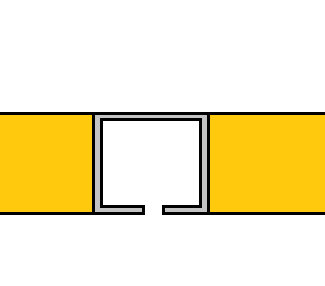

Нужно в ГКЛ-потолок ванной встроить рельс для шторки. Рельс должен быть с поворотом на 90 градусов. Пока думаю, что можно алюминиевый рельс прикрепить к потолку и обшить его вторым слоем ГКЛ. На рисунке схема желаемого в разрезе. На ровном потолке будет виден только паз без выступающих элементов. Может есть какие-то готовые системы?

Такой например...

Alex___dr написал: Такой например..
На картинке высота 22мм, его сложно будет встроить. Я нашел высотой 14мм. И еще есть вариант колхозинга на 8мм.

Tonal, через угол все равно бегунок не передвинуть... Поэтому разбейте мысленно на 4 части... Три прибитые... Одна раздвижная...

sanya1965, все дело в радиусе скругления. Могу себе позволить 20-30см. Но надо проверять, конечно.
