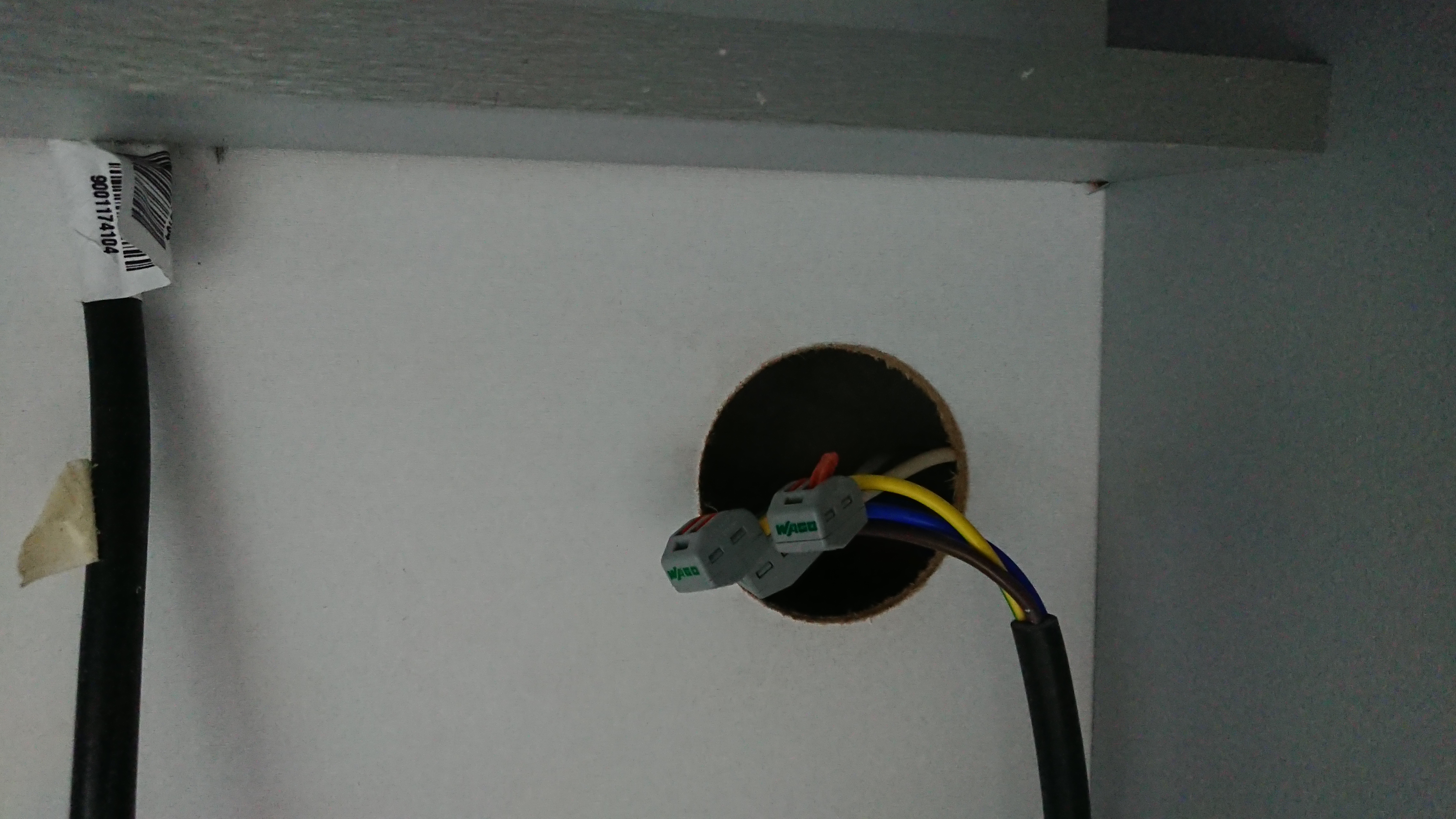

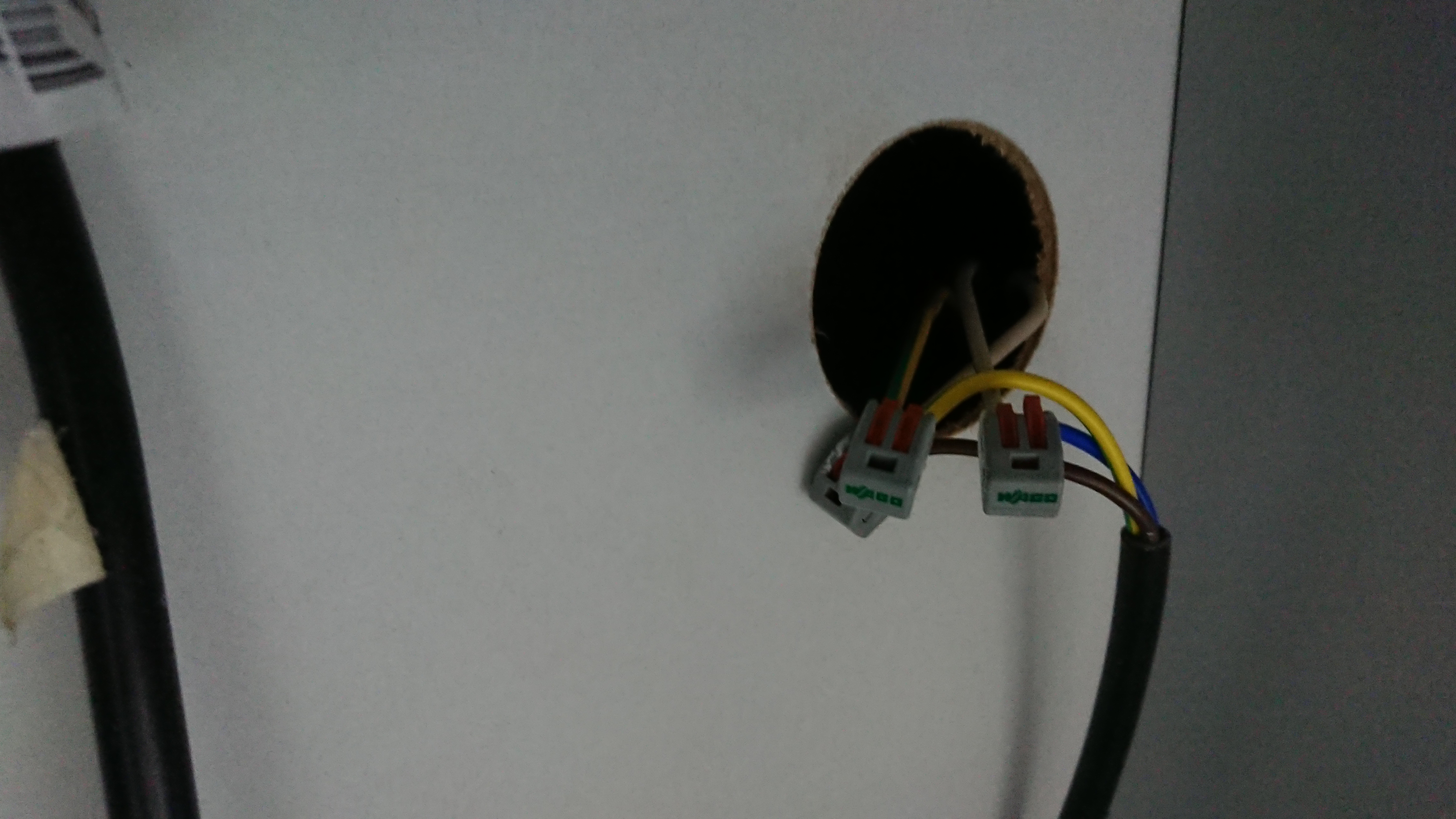

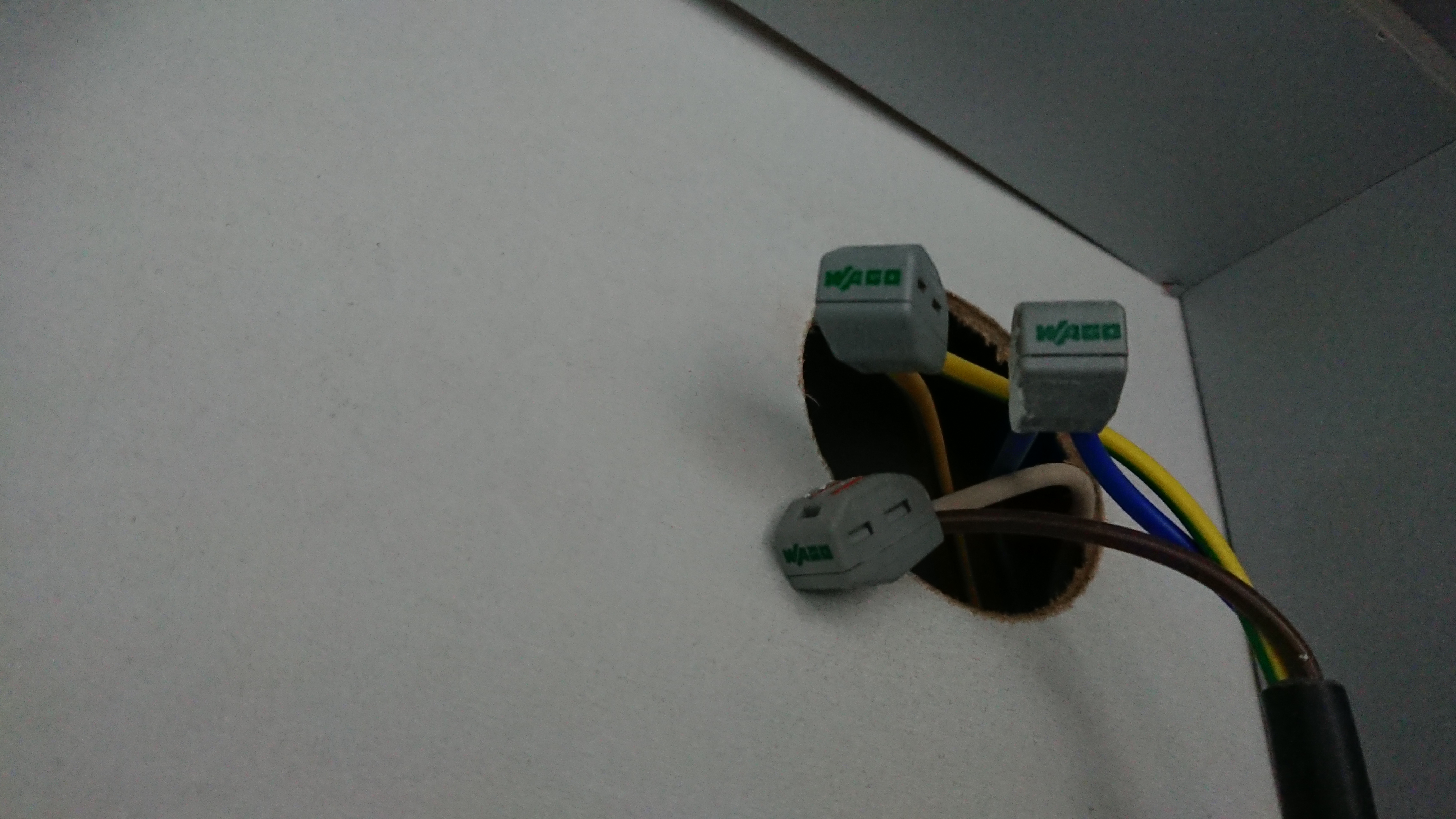

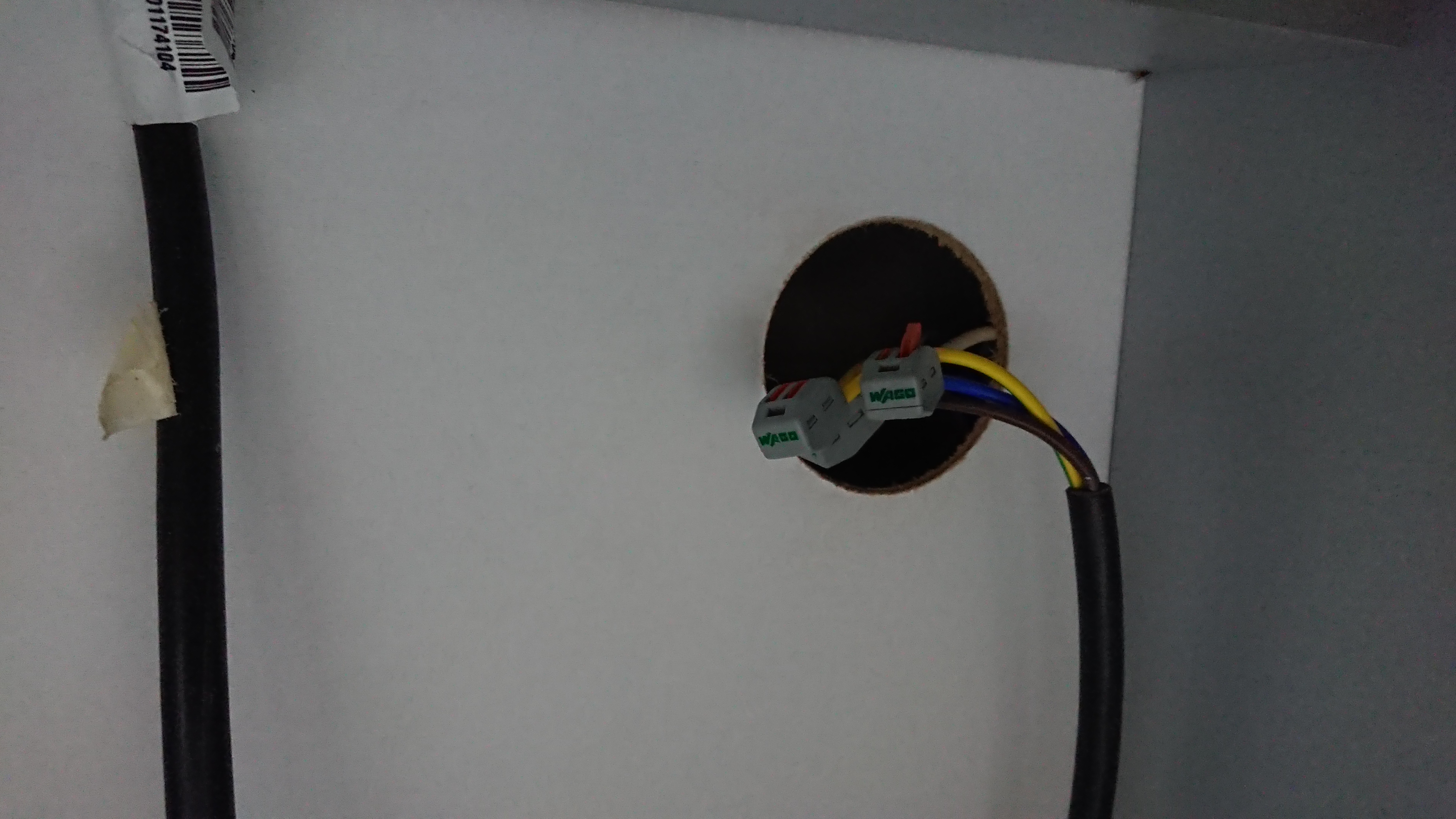

Доброго дня всем! Продолжу тему, возник вопрос как раз по этой модели - Bosch PUE 611 FB1E Тип панели - индукционная. Номинальная мощность - 4.6 кВт. Установщики подключили через клемники Wago. Кабель варки комплектный.
Допустимо ли такое подключение при такой мощности? Либо поставить нормальную вилку с розеткой (куплен legrand 782222) или вариант коробки Schneider Electric KLK-5S ?

ezhbelkin, ваго - на пределе,
ezhbelkin написал: KLK-5S
понадежнее будет. какой автомат на эту линию?

ezhbelkin написал: Допустимо ли такое подключение при такой мощности?
Замените на 221-612 и забудьте.

BV, 32А
