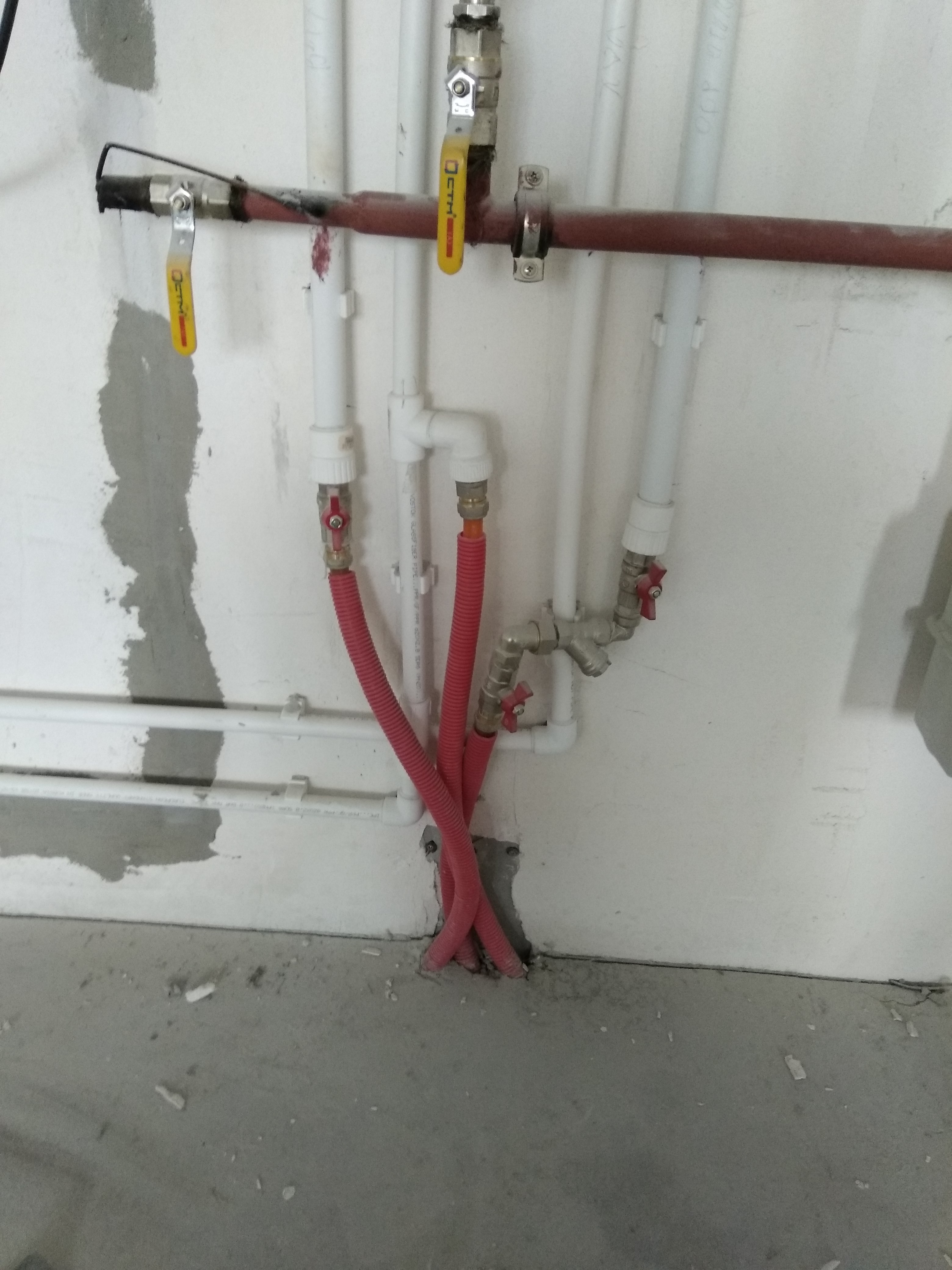

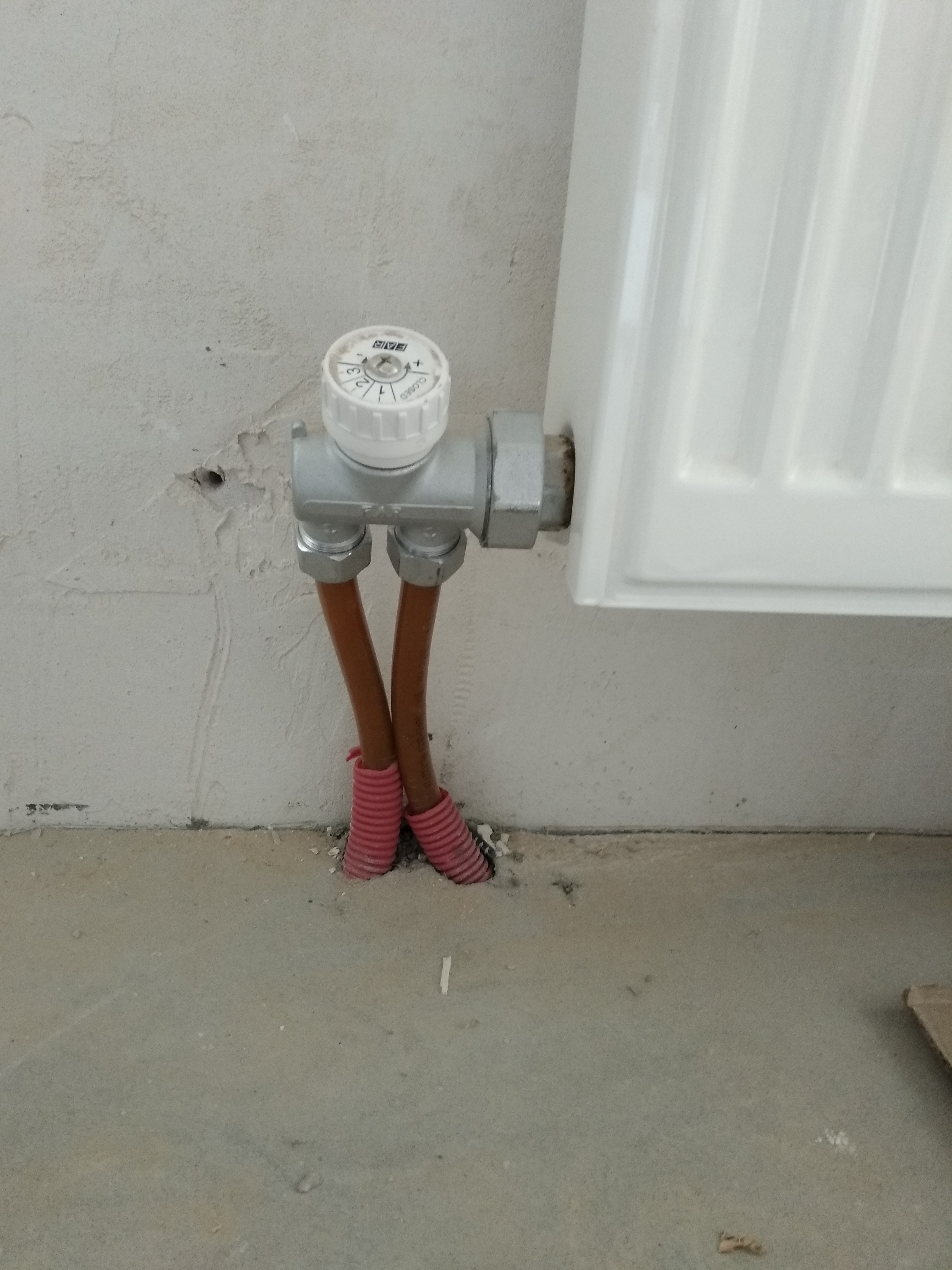

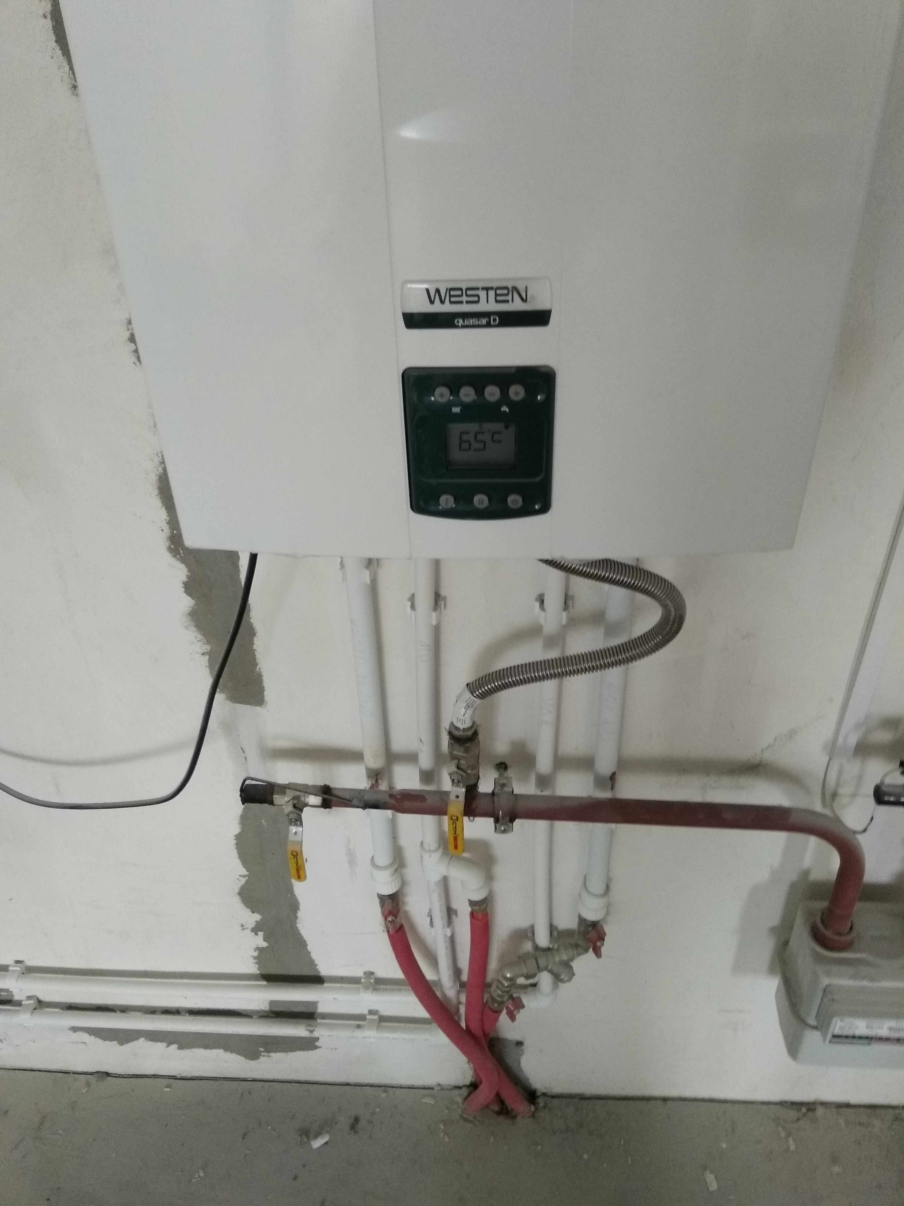

Доброго дня всем. Досталось мне вот такой котел и такая разводка отопления. Все радиаторы подключены так. Делаю ванну и нет отводов под полотенчик. Как правильно подключится? Мое мнение что надо переделать вообще все, но товарисч не хочет. Подскажите советом. Заранее благодарен.

inkognitorzn62 написал: Делаю ванну и нет отводов под полотенчик. Как правильно подключится?
Если по проекту ГВС без ПС, то туда ПС не предусмотрен и запрещён, а ГВС из такой системе дешевле, т.к. нет потерь на ПС.
