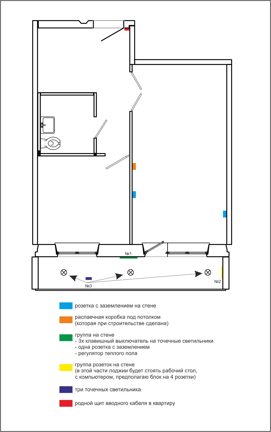

Доброго дня, помогите добрым советом, продолжаю переделывать лоджию в теплое помещение, столкнулся с вопросом утепления, но перед этим нужно сделать все электро работы, следовательно вопрос, как правильно организовать эл. точки.
Планирую 3 точечных светильника (которые кинуть на 3х клавишный выключатель) Регулятор тёплого пола (и тёплый пол соответственно) Группа розеток под компьютер (монитор, системный блок, перефирия) 4 - 5 розеток
Набросал схему где планирую что расположить, и где уже есть точки (розетки и распаечная коробка) правильным ли будет на группу №1 кинуть провод от близлежащей розетки на стене (3х2,5) в негорючей гофре на группу №2 кинуть провод от близлежащей розетки на стене (3х2,5) в негорючей гофре на группу №3 кинуть провод от распаечной коробки на стене (3х1,5) в негорючей гофре
или есть другие более правильные варианты
п.с. лоджия будет утепляться пенополистиролом, потом зашиваться ГВЛ и под покраску\штукатурку

Правильно, отдельная линия от щита на своем автомате.

Rumato, так получается если я тяну от щита (вводного кабеля), то какое сечение брать? 2,5кв на розетки хорошо, для освещения много, тянуть 1,5кв - наоборот, для света норм, для розеток мало. Если я притащу на лоджию от щита один кабель в 2,5кв, то при понижении сечения (по идеи) на него нужно ставить автомат, верно? и тогда получается на лоджии ещё коробка с автоматом вырисовывается. Или я сильно усложняю?

Sergey_Tsk, Усложняете. Очень сильно. Один кабель 3×2,5. И не надо никаких понижающих автоматов. Вырисовывается просто распределительная коробка.

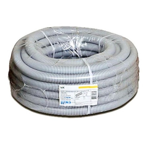

Sergey_Tsk написал: в негорючей гофре
Что такое негорючая гофра?

Radio, я вот такую штуку имел ввиду

Sergey_Tsk, так она горючая :) просто горит не очень бойко.

Rumato написал: Sergey_Tsk, Усложняете. Очень сильно. Один кабель 3×2,5. И не надо никаких понижающих автоматов. Вырисовывается просто распределительная коробка.
Rumato, а ещё такой вопрос, автомат в щиток какой ставить 16А или 10А ?

Radio, эм, ну значится я её неправильно назвал :) а негорючие бывают или это фантастика?

Sergey_Tsk, на 16А
