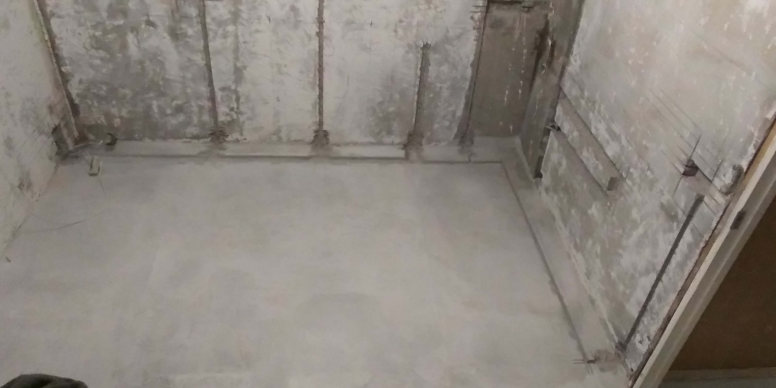

Электрик ЦЦ написал: В штробе не надо. Сделайте отводы на каждый блок розеток опрессовкой, прямо в подрозетнике за механизмом розетки. Для этого, используйте углубленные подрозетники.
А можно для истории как-то визуализировать результат такого способа?
Я просто не пойму как кабель должен идти по штробам в таком варианте: петлей в подрозетник, т.е. туда-сюда из основной штробы в полу?

DWEST написал: Я просто не пойму как кабель должен идти по штробам в таком варианте: петлей в подрозетник, т.е. туда-сюда из основной штробы в полу?
Именно так.

А если розетка двойная - можно ли не отвод, а "мостик" между двумя механизмами?

Вот так получилось. Фото промежуточного состояния.

DWEST, что-то я не понял, а что это за сопли торчат слева ? Надеюсь не алюминий ?

Vadim 161 написал: не алюминий ?
Обижаете. Медь 2,5х3, причем для розеток две пары проводов, а для плиты 5 (или даже 6)х3
