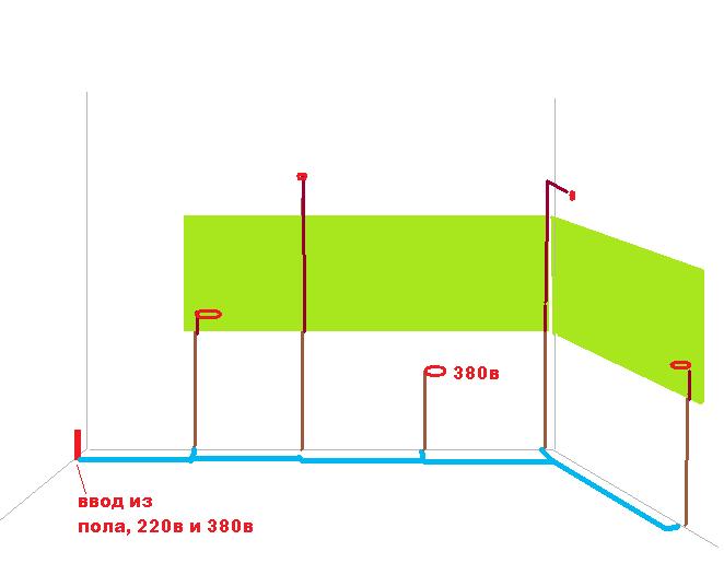

На этапе заливки не было ресурса сразу заложить проводку в полу. Налито ок. 30 мм "Старатели" по всей кухне. А теперь есть схема розеток, и она такова, что или штробить стену (горизонтально) неглубоко, или прорезать наливной слой, а потом вертикальные штробы.
Вопросы:
Хватит ли 30 мм для укладки кабелей?
Если да, то чтобы не вести пучок проводов 220В - можно ли делать отводы, если да - то прямо в штробе пола?
Или все же постараться вести два-три провода 220В в широкой штробе?
Остался мешок "Старателей". Залить штробы им же или...? Погуще делать или? Сколько имеет смысл подождать затвердевания основной заливки?

DWEST написал: что или штробить стену (горизонтально) неглубоко, или прорезать наливной слой, а потом вертикальные штробы.
Лучше конечно резать стяжку.
DWEST написал: Хватит ли 30 мм для укладки кабелей?
Хватит, для кабеля ВВГ 3x2,5 нужна 20-ая гофра, т.е. сверху будет еще 1 см смеси.
DWEST написал: Если да, то чтобы не вести пучок проводов 220В - можно ли делать отводы, если да - то прямо в штробе пола?
Нет. Делайте либо шлейфом все розетки (что не хорошо), либо ставьте где-то в 10-20см от пола распред коробки и соединяйте там кабели сваркой/пайкой/опрессовкой.
DWEST написал: Остался мешок "Старателей". Залить штробы им же или...?
Да. Но думаю предварительно нужно будет прогрунтовать. Подробнее не подскажу, ибо я не отделочник, а электромонтажник.

DWEST, а теперь второй рисунок покажите, какой кабель и до куда проложен

dmitrovski написал: какой кабель и до куда проложен
Если вы имеете ввиду "ввод из пола" от застройщика - слева на стене, то там 2,56 (две пары) без общей изоляции + 43 на эл. плиту.

Vadim 161 написал: Хватит, для кабеля ВВГ 3x2,5 нужна 20-ая гофра, т.е. сверху будет еще 1 см смеси.
В штробу можно и без гофры уложить.
{{post:6432733,Если да, то чтобы не вести пучок проводов 220В - можно ли делать отводы, если да - то прямо в штробе пола?
В штробе не надо. Сделайте отводы на каждый блок розеток опрессовкой, прямо в подрозетнике за механизмом розетки. Для этого, используйте углубленные подрозетники.

dokar написал: При опредеденных навыках, опрессовка с отводами помещается и в стандартных подрозетниках
Возможно. Я не пробовал. Опять же эти "определенные навыки"... В углубленный все помещается без всяких навыков!
