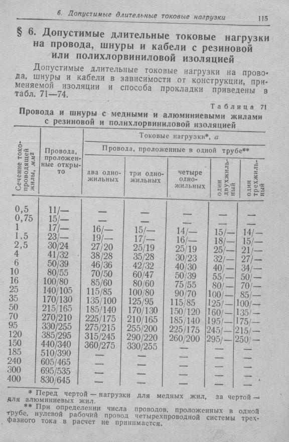

Померил свой Bort 18 в остановленном состоянии получилось где то 0.3-0.4 Ома. Это что ж получается? если шурик затормозится то попрет ток как минимум 45 А.
Исходя из этого можно посчитать сечение проводов достаточных для шурика. Требования:
  1. пожарной безопасности - что бы провода не сгорели
  2. что бы на них при максимальном токе падение напряжения составило бы не более 1 вольта,
    иначе мощность шурика при самых малых оборотах будет сильно падать.
R=p * L / S = 0,0175 * 6 /6 = 0.0175 ом p- уд. сопр. меди S - сечение провода L - длина двух проводов Падение напряжения U = J * R = 45 * 0.0175 = 0.7875 Вольт получается 6 квадратов достаточно.
Для тех шуриков где ток еще больше чем у моего меньше 6 ти кв.мм ставить не стоит.

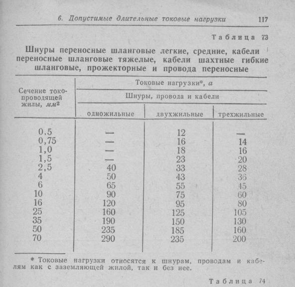

Georgi61 написал : получается 6 квадратов достаточно.
Если бы Вы считали стационарную проводку, работающую непрерывно, Ваш рассчёт верен. Для переносных проводов токовые нагрузки другие. Для длительной работы двухжильного провода под нагрузкой 43А требуется 4мм2. Но где Вы видели ручной инструмент работающий в режиме S1?
