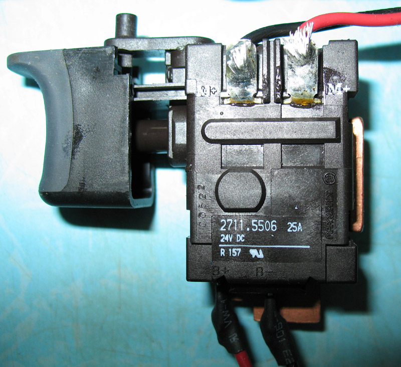

Наконец то пошли здравые мысли. Стоит только отметить, что при выходе шурика на максимальные обороты, т.е. при полностью нажатой кнопке, схема управления (полевик) отключается. Напряжение от АКБ прикладывается к движку ширика напрямую. Единственное максимальное потребление движком тока происходит в момент заклинивания сверла, но тут никто же не будет при этом продолжать давить кнопку. Поэтому повреждение движка маловероятно. Но если продолжать давить кнопку скорее всего сгорят провода кот. идут от АКБ к движку. На движок (RS-775WC-A09) своего шурика я доку не нашел, но нашел на модель RS-775WC-8514 (6-20 В) и там ток при остановке достигает 130 А. Так что запас движка большой. Остается лишь повторить главный вывод: контролируй шурик во время работы и все будет нормально.

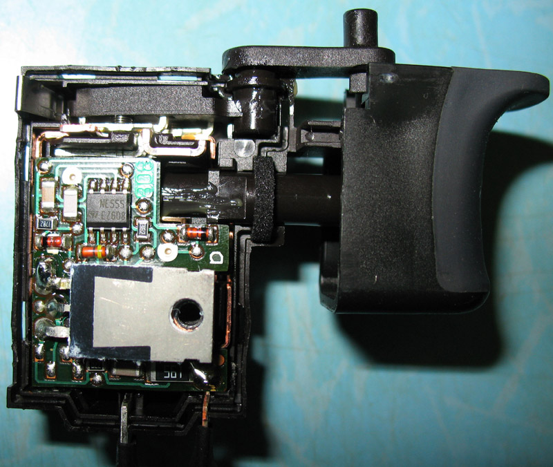

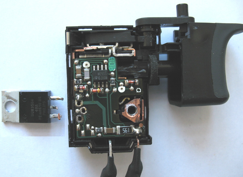

01.03.2007 в 09:22:49
Kvost написал : Выкладывайте. Интересно посмотреть.
Смотрите. Правда редуктор не разбирал.

Napalm
Napalm
Регистрация: 02.01.2007
Сообщений: 98
01.03.2007 в 19:17:31
Хм интересно что немцы поставили в кнопку Ne555 у неёже нижний интервал температуры 0 по паспорту
