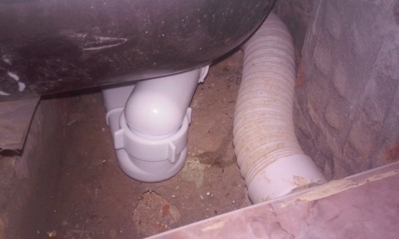

Здравствуйте,
У сифона душевого поддона срывает гидрозатвор. Этаж 4/5. Расстояние до стояка примерно 1 м. Изначально стоял обычный сифон для душевого поддона, поменял его, теперь стоит такой (на фото ниже). Но ситуацию это не улучшило, разве что вода стала уходить похуже. Возможно ли как-то исправить ситуацию? Буду благодарен за помощь.

на фото не видна высота сифона Важна глубина гидрозатвора и начилие незасоренной вентиляции стояка выше Вас

BV написал: на фото не видна высота сифона Важна глубина гидрозатвора и начилие незасоренной вентиляции стояка выше Вас
BV, Высота h, если считать как на картинке получается около 5 см. По поводу незасоренной вентиляции не знаю, это как я думаю нужно спрашивать у УК, чтобы они проверяли.

30.09.2018 в 17:17:00
Russ86, доступ на крышу есть? Судя по симптомам, сверху забит намертво или вообще срезан стояк соседями с 5 этажа.

Mazayac написал: Russ86, доступ на крышу есть? Судя по симптомам, сверху забит намертво или вообще срезан стояк соседями с 5 этажа.
Mazayac, Доступа нет. Ну т.е. выход на крышу есть, но там замок. Ключи скорей всего в УК находятся, я так думаю.

30.09.2018 в 18:58:16
Russ86, к соседям выше?

Mazayac написал: Russ86, к соседям выше?
Mazayac, Да, попробую завтра к ним зайти.
Вообще, конечно, после срыва гидрозатвора, из сливного отверстия начинает легкий ветер дуть. Т.е. какая-то вентиляция присутствует.

30.09.2018 в 22:27:42
Russ86, это не вентиляция.
