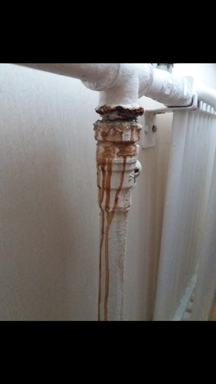

Всем привет! Течет по резьбе
Включили отопление. Не успели заменить кран. В данный момент кран перекрыт. Нуждаюсь в советах. Ситуация критична? Можно ли применить временно холодную сварку с эпоксидкой и хомут? Как ремонтировать? Прошу совета срочно. Всем огромное спасибо!!!!!

Stac, а какой смысл в перекрытии крана? От горячей воды прикипит и течь не будет. Вам байпас менять надо, делать сварное сондинение, а не на резьбах

dmitrovski, Здравствуйте! Я девушка, немного сложно мне. Паникую. Если не трудно, подскажите, что мне делать. Вызывать сантехника из жека, чтобы без перекрытия отопления стояка, мог хотябы временно починить? Это возможно или здесь все совсем плохо? :(

Stac, Включили отопление. Не успели заменить кран. Попрыгунья стрекоза, лето красное пропела. У вас не кран, а тройник на отводе на байпас течет. По состоянию труб, про сварку можно не заикаться ( дорого). Отключить, слить стояк, поменять тройник, перепаковать на Лен с пастой. Муторно, но можно. Вызовите сантехника, жек.

Каюсь. Без отключения стояка и слива воды уже не обойтись? Рванет?

Stac написал: Каюсь. Без отключения стояка и слива воды уже не обойтись? Рванет?
Stac, Ну можно заморозить трубы, но это не ваш вариант. Только отключить и слить.

Опишите предысторию, что меняли, а что нет? Вообще стояки до крана собственность ЖЭУ, должны ремонтировать своими силами и бесплатно. Но если стояк вы сами меняли/переделывали, то это уже ответственность на вас. Вызовите жэковского сантехника. Сливать в любом случае, течет ведь до вентилей, а не сама батарея.

Still, любой нормальный сантехник легко перепакует это соединение без слива стояка.

Mazayac, так вроде же течет из стыка байпаса (там где на нем кран). Разве его без слива перепакуешь?

Mandalore105 написал: так вроде же течет из стыка байпаса (там где на нем кран).
Кран на байпасе... Разве допустимо?

Alex___dr, конечно нет. Но на фото девушки-автора так и есть.
