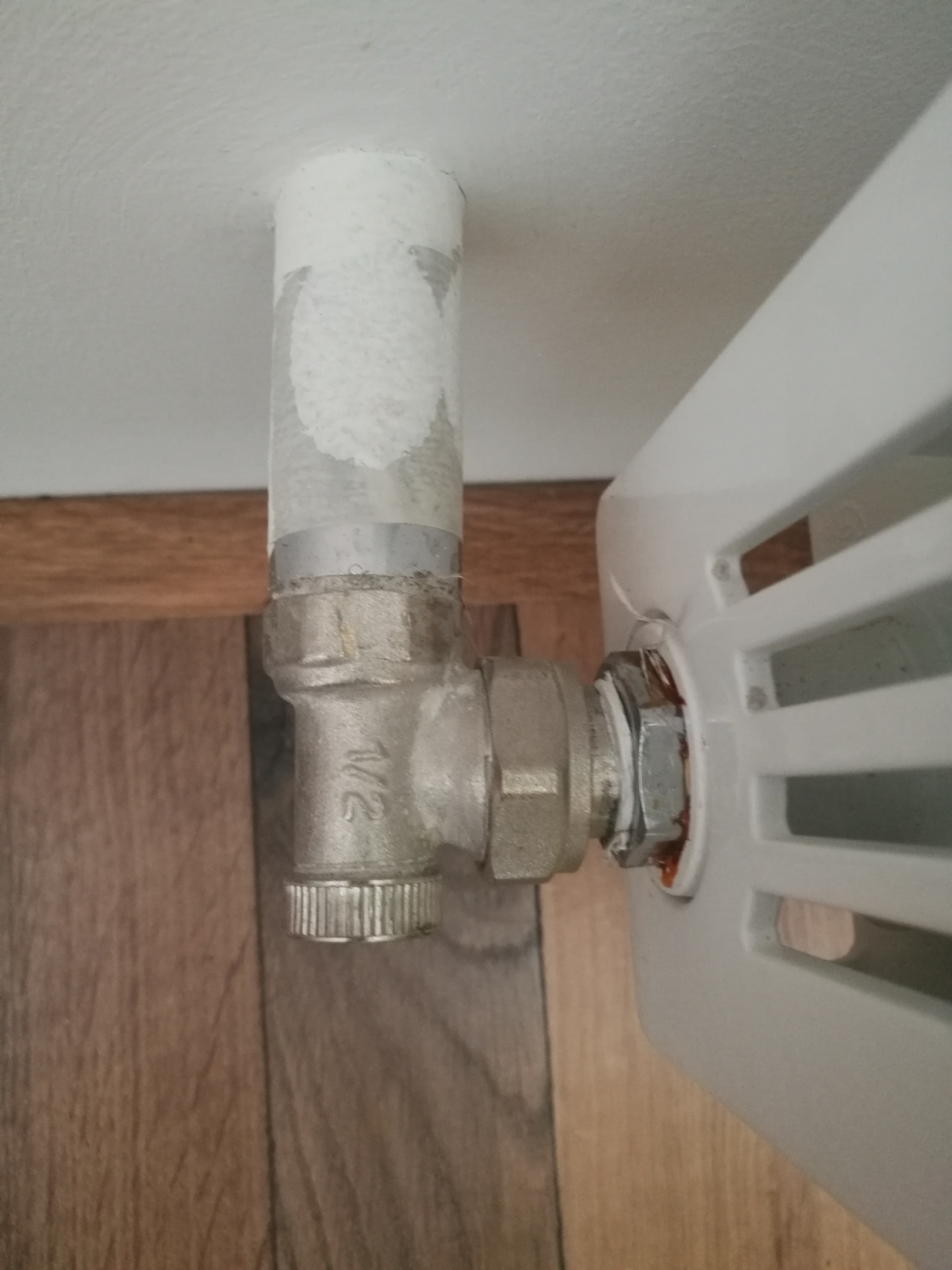

Добрый день! Подскажите, что делать с радиаторами? Когда их устанавливали рабочие отопления не было. Вчера отопление дали и со всех щелей потекла вода, из кранов маевского вообще фонтан, их закрыли, но с них тоже течет. Может нужно какие вентили новые купить, мне кажется те, что сейчас не очень или загерметизировать их как-то?

Резинки сальники все выдавлены, половина соединений на фум. Первый раз похоже паковали. Все перепаковать, менять резинки. Рукожопам в нос.
