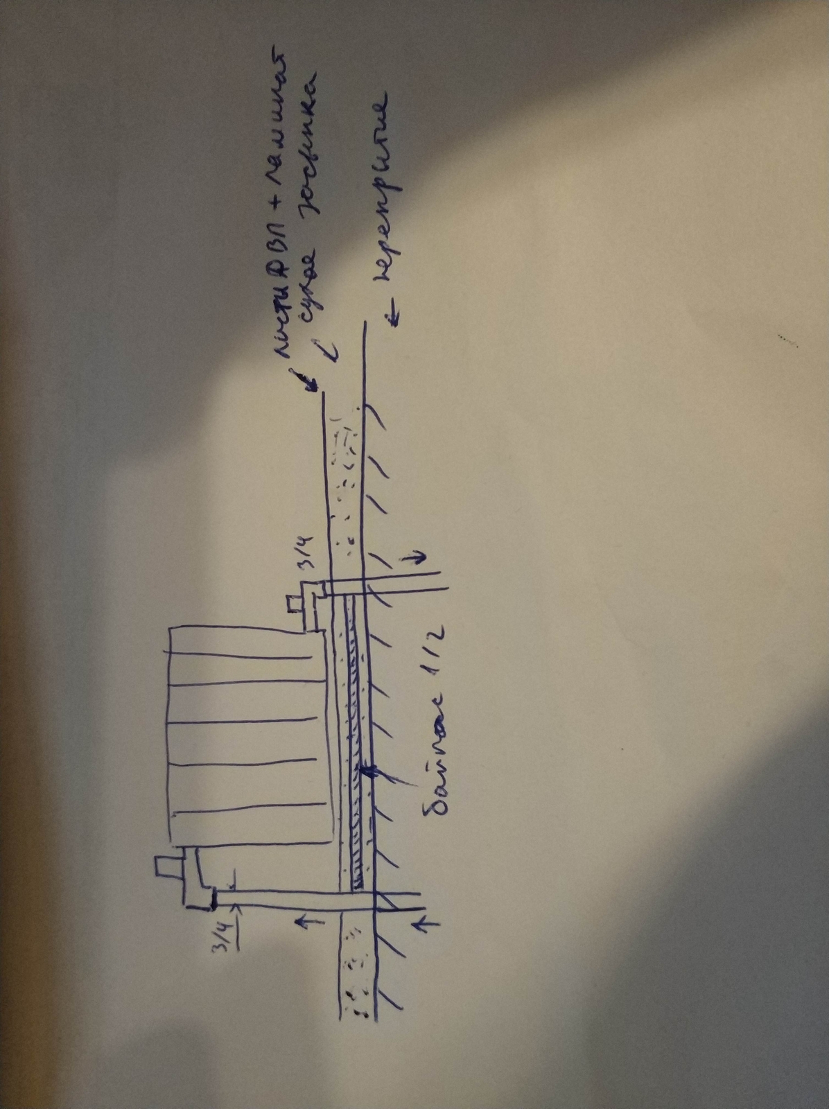

Помогите пожалуйста советом, ситуация следующая: квартира 9 этаж из 9, изменили схему отопления, поставили биметал, арматуру FAR, стояк и подводы 3/4, байпас 1/2, все сталь. В результате - при "прикрученном" отоплении в доме (когда не сильно холодно на улице) - не затекает теплоноситель в батареи - подводы горячие, сама батарея почти холодная. Все уходит через байпас. Когда врубают на полную - заходит нормально и батареи горячие. Проблема что свободного доступа к бапасу нет - он проходит под полом (сухая стяжка). Разбирать всё и переделывать нормально - дорого выходит и морока ((. может можно вырезать несколько см пола, откопать засыпку, оголить несколько см байпаса и заузить его сваркой например - возможен ли такой вариант ?

timk1, очевидно проблема не в байпасе, а в бездарном исполнении. Сейчас непонятно даже, двухтрубная или однотрубная СО. Фото подключения выкладывайте и рисунок по памяти, как были сделаны скрытые части.

timk1 написал: байпас 1/2
timk1 написал: заузить его
Куда дальше заужать то?
timk1 написал: не затекает теплоноситель в батареи
Биметалл плохо работает при нижней подаче. Вы хоть фото покажите или схему подключение вашей батареи с указанием направления подачи.

последний этаж (тех этажа нет) - подача снизу. в старой схеме до переварки - вообще не было байпаса. Почему нельзя 1/2 еще больше заузить ?

timk1, Какой отопительный прибор был до переделки? Что за “арматура FAR” использована? Подача с обраткой могут быть перепутаны - тогда биметалл при подаче в нижний коллектор не работает толком. Или вообще двухтрубка у Вас - тогда байпас убивает отопление по всем квартирам девяти этажей.
Грамотно подключённый в однотрубную СО радиатор работает вообще без заужения байпаса. Если при зауженном на 1 шаг диаметра байпасе радиатор холодный - косяк 100% в подключении, а не в диаметре байпаса. Поэтому Вам хором и говорят о бессмысленности этого действия.
