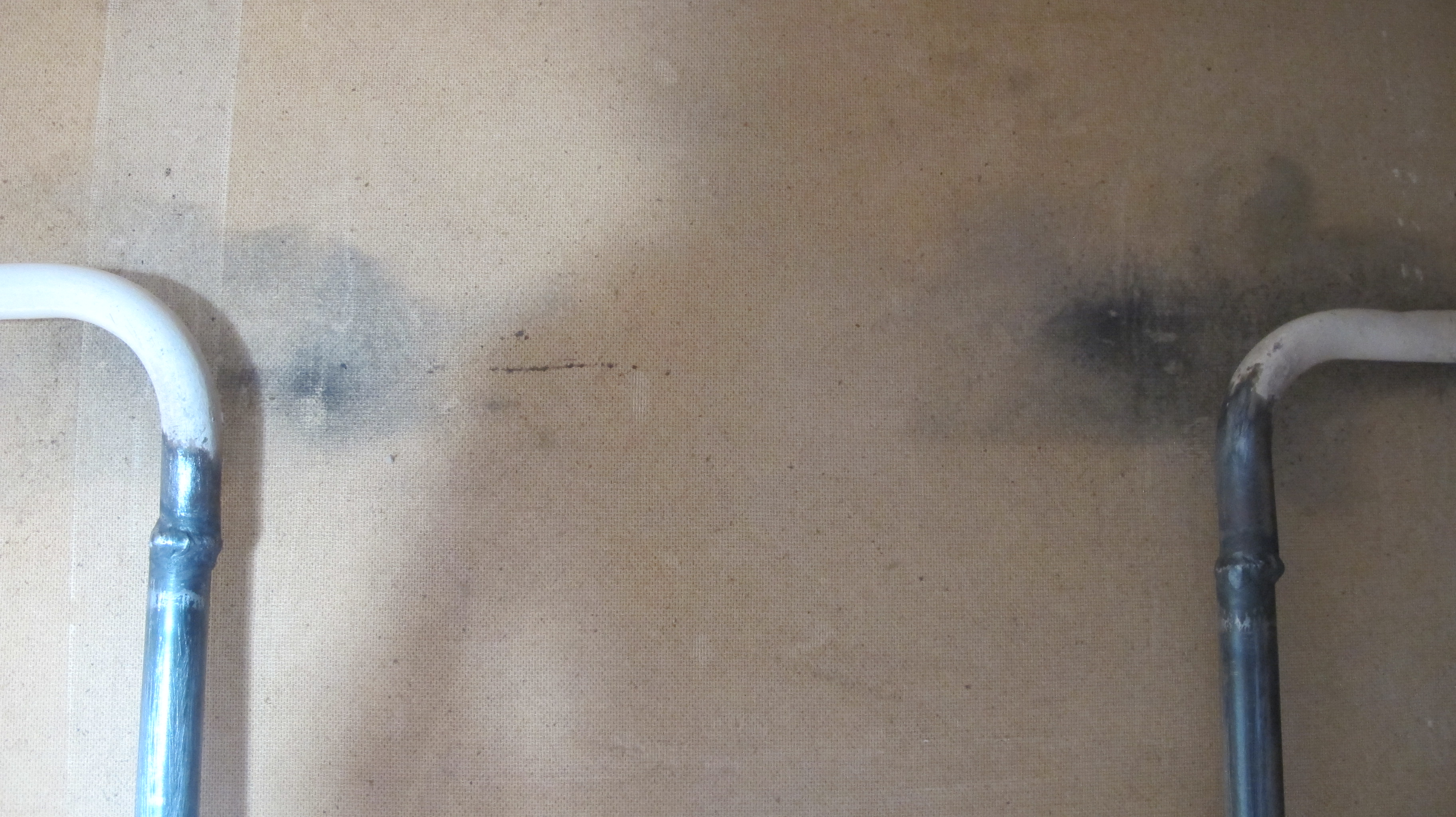

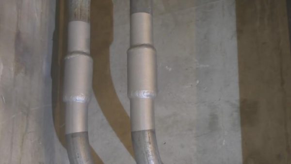

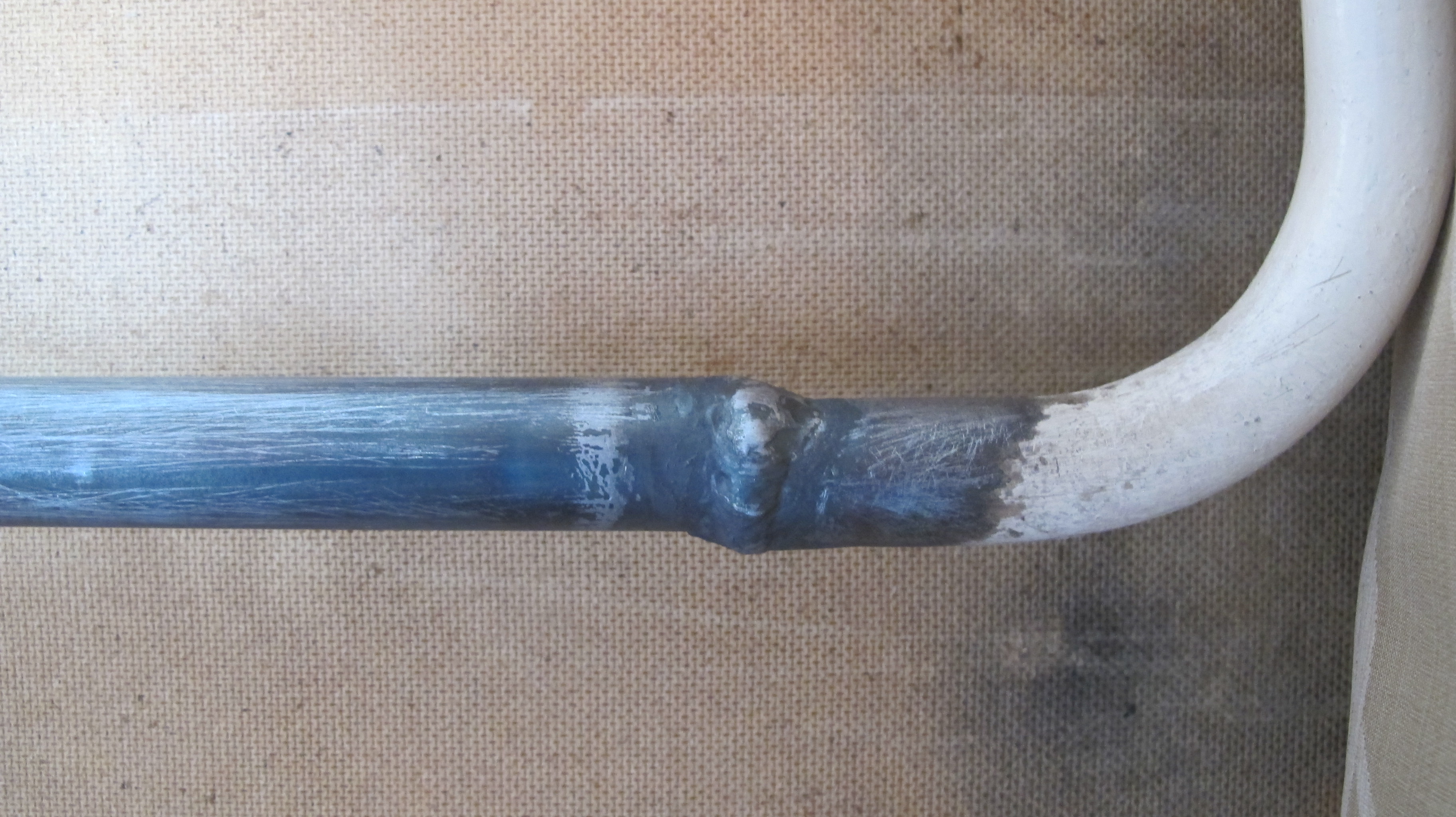

Сваривали трубы отопления в многоквартирном, получились вот такие швы это в допусках ? смещение составляет около 5 мм по оси там нужно делать с развальцовкой или можно так ? спасибо

aletumty, топорная работа.

aletumty написал: Сваривали трубы отопления в многоквартирном, получились вот такие швы это в допусках ?
Может и не потечёт, но сечение заузили "будь-здоров". Мне самому так практически сделали. Да и выглядит неприлично. Но это уж Вам решать, жить с такими сварными соединениями или переделать.

aletumty написал: можно так ?
Допускается живите спокойно
aletumty написал: получились вот такие швы
с губой

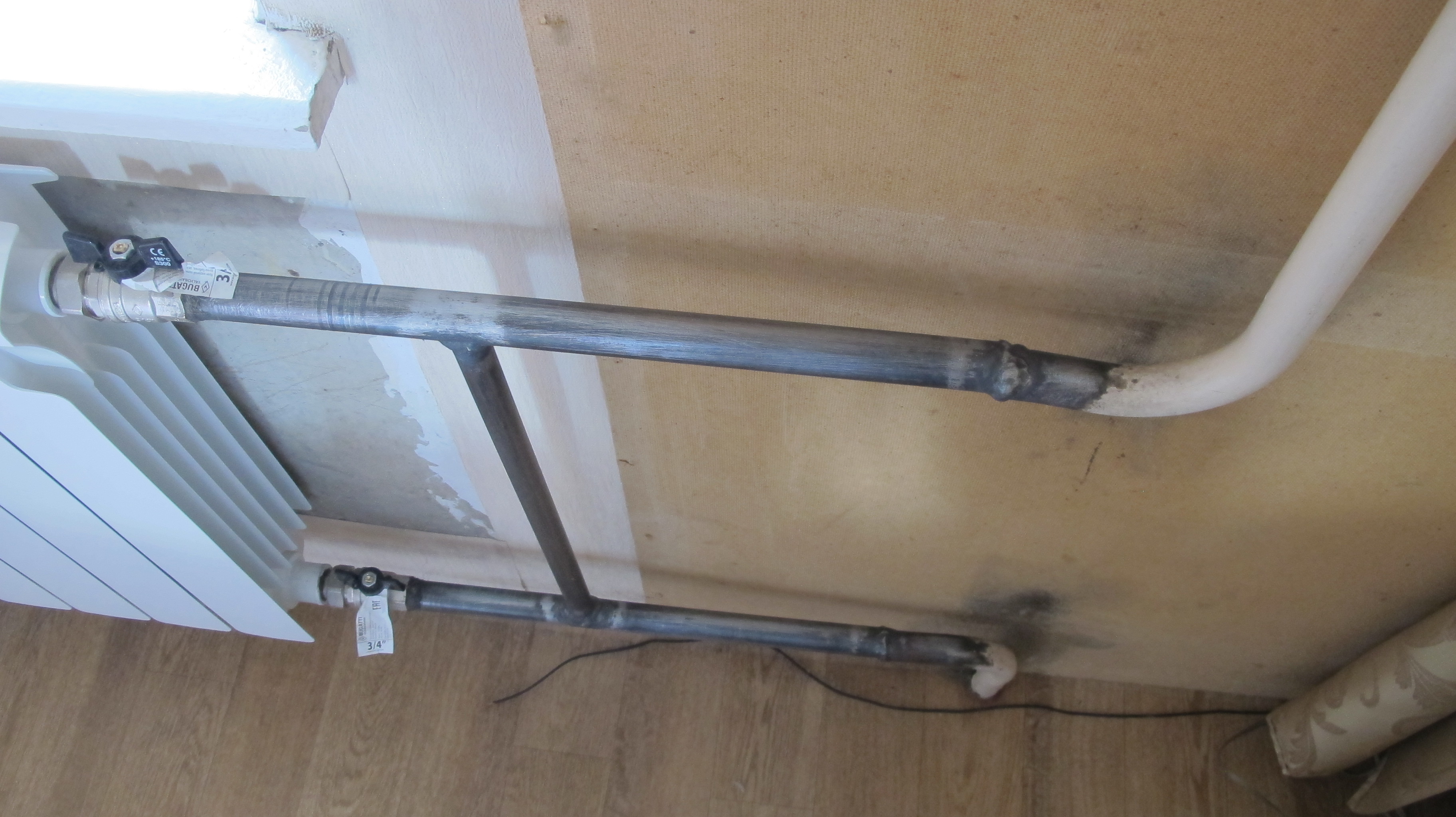

aletumty, Судя по тому, что оба смещены вверх равномерно. Высоко навесили радиатор, а перевесить или просто чуть согнуть крепления вниз, ума не хватило.

а что снипы госты говорят? нашёл на форуме пишут, что на трубах Ду до 20 мм нельзя варить стык в стык?) и то что допустимое смещение около 1мм после Ду 2 мм у нас труба 3/4 Ду 20 мм http://www.mastergrad.com/forums/t279076-svarka-trub-otopleniya-v-predelah-normy-ili-net/ а есть какие то ссылки на СНИПЫ или Госты

кстати кому то может будет полезно то есть по идее исходя из этого можно требовать переделку работы ? если нарушен СНиП но не нашёл про соосность СП 73.13330.2012 Внутренние санитарно-технические системы зданий. Актуализированная редакция СНиП 3.05.01-85 http://docs.cntd.ru/document/1200091051
4.6 Сварку стальных труб следует производить любым способом, регламентированным стандартами.
Типы сварных соединений стальных трубопроводов, форма, конструктивные размеры сварного шва должны соответствовать требованиям ГОСТ 16037.
Соединение стальных труб, а также их деталей и узлов диаметром условного прохода до 25 мм включительно на объекте строительства следует производить сваркой внахлестку (с раздачей одного конца трубы или безрезьбовой муфтой). Стыковое соединение труб диаметром условного прохода до 25 мм включительно допускается выполнять на заготовительных предприятиях.

aletumty написал: то есть по идее исходя из этого можно требовать переделку работы ?
вы же обратились к технормам выполнения работ а значит на этом основании можете потребовать переделку (выполнить сварку труб через "стаканчик") что означает усиление трубы в месте стыковки
