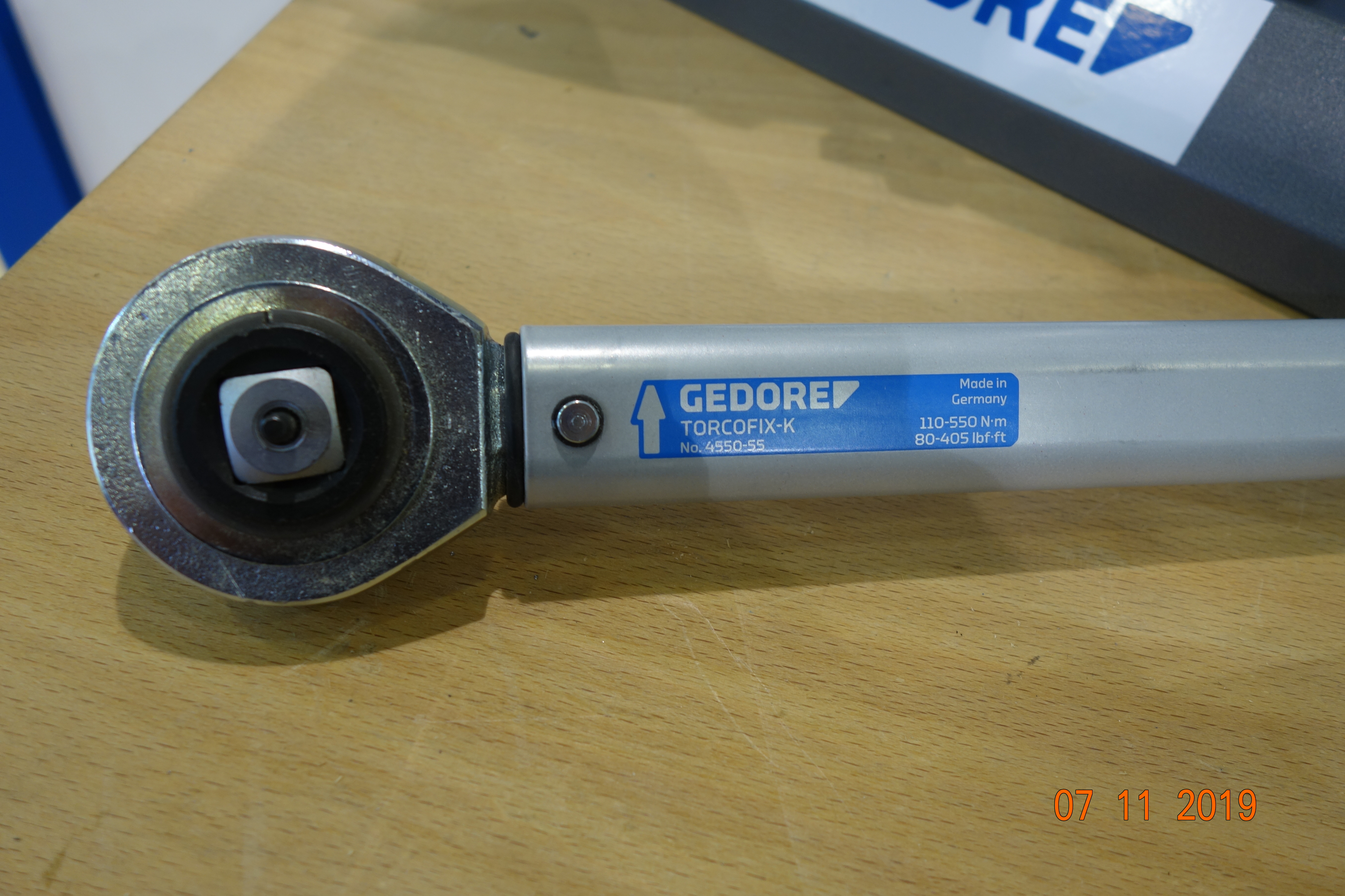

07.11.2019 в 22:57:31
https://youtu.be/yVdBDtRDnjs
Электронный- это по сути поверочный. Погрешность 1%.
Имхо.

08.11.2019 в 16:30:40
доминик написал: Электронный- это по сути поверочный. Погрешность 1%.
Если ты про ключ на первой фотографии - то по сути да, он как поверочный но на практике очень неудобно им пользоваться. Руками невозможно плавно нагружать. Рука - это все таки нежесткая конструкция. Даже проверялка, закрепленная к столу (Dremotest) - не всегда удобна, так как там опять рукой надо нагружать.
На поверочных стендах ключи крепят и грузят постепенно увеличивая нагрузку. Причем делается это в самых навороченных стендах - в автоматическом режиме. Руки там в лучшем случае червячный редуктор вращают, который нагрузку на ручку передает.
А рукой ты так не сможешь, у тебя по любому будет график нагружения знакопеременный (будут небольшие провалы). Можно, конечно трубу трехметровую на ключ одеть и плавно ее за конец вести, но тут другая проблема вылезает - такой способ только для Dremometer подходит, да и то не для всех моделей. Для дома вместо Тестера за тысячи Евро можно простой электронный ключ купить за 2-3-4тыс. руб. А такие тестеры, закрепленные на столе, используются на производстве. Взял ключ с полки, на тестере проверил и пошел в цех гайки крутить работать смену. А раз в полгода-год отдают ключ на поверку, где его на более точном приборе проверяют. Кстати и эти закрепленные к столу приблуды тоже проверять надо периодически.

08.11.2019 в 17:11:34
Ruba написал: А рукой ты так не сможешь, у тебя по любому будет график нагружения знакопеременный (будут небольшие провалы).
Я поленился вчера снимать, но 100% повторяемость у него была на электронном- пять из пяти. Нагружал он плавно и медленно, равномерно , как видно на видео.
Ruba написал: Для дома вместо Тестера за тысячи Евро можно простой электронный ключ купить за 2-3-4тыс. руб.
Дома у большинства и механических- то нету. А тут по сути "проверялка" для другой проверялки. Для дома- это избыточно, мягко говоря. :)
Ruba написал: А такие тестеры, закрепленные на столе, используются на производстве.
Он и сказал, что заводы берут. Ключи там в разных руках бывают, падают и т. п. Чтобы каждый раз после падения не ездить в сервис, проверяют такой фиговиной.
Ruba написал: А раз в полгода-год отдают ключ на поверку, где его на более точном приборе проверяют
Раз в год он сказал. Ты более щепетилен в этом вопросе, чем производитель. :)
Ruba написал: Кстати и эти закрепленные к столу приблуды тоже проверять надо периодически.
Тоже раз в год или 5000 циклов кажись, но поводу циклов могу путать.
