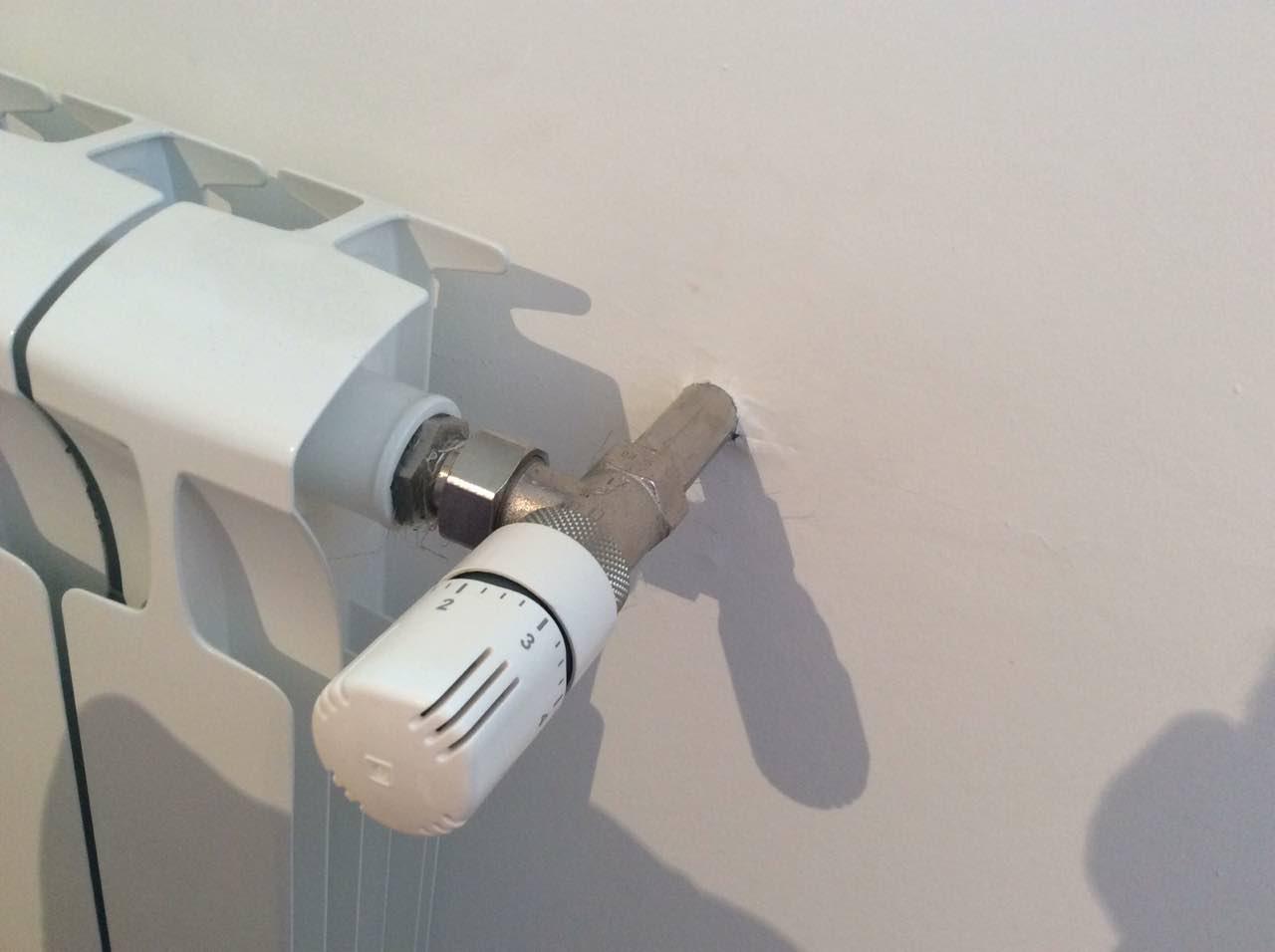

Всем доброго вечера, проблема такая: в квартире разведена система отопления трубами рехау, все опрессовано и работало. Начался отопительный сезон но батареи холодные. Теплосчётчик находится в подъезде и уже оттуда идёт две трубы подача и обратка в квартиру. На теплосчетчика не горит индикация циркуляции системы отопления, у соседей горит и у них топят батареи. Я стравил воздух клапанном маевского и стал проверять в норме ли разводка в квартире: перекрыл на гребенке в квартире подачу и обратку, слил всю воду с помощью крана маевского, затем включил подачу и из крана маевского полилась вода, значит вода по трубам до батареи идёт откуда-то, но вода из батареи течет прохладная. В чем может быть причина? У соседей все ок, питаемся от одной трубы в подъезде. Труба до крана на гребенке в квартире тоже холодная.

uruhuma, перекрыл на гребенке в квартире подачу и обратку, слил всю воду с помощью крана маевского. Слить всю воду через кран Маевского невозможно, он вверху радиатора. Пригласите сантехника запустить вам отопление. Только не из жек. Дистанционное обучение бесполезно.

Hitgher, я понимаю, я конечно пригласил его уже завтра придет, просто интересно, с чем хотя бы по предположению может быть это связано. По крану Маевского, я имел в виду, что вода в батареи идет, но то есть я слил ее свреху конечно и когда включаешь "подачу" то слышно как заполняется быстро водой верх батареи и из крана маевского снова льет струя, но вода прохладная. И я так понимаю это исключает то что с трубами что-то. Сантехник, к сожалению из ЖЭК придет завтра, если не решит проблему, может здесь есть кто-то из частников кто может решить эту проблему?

uruhuma, Играть в угадайки без фото - не вариант

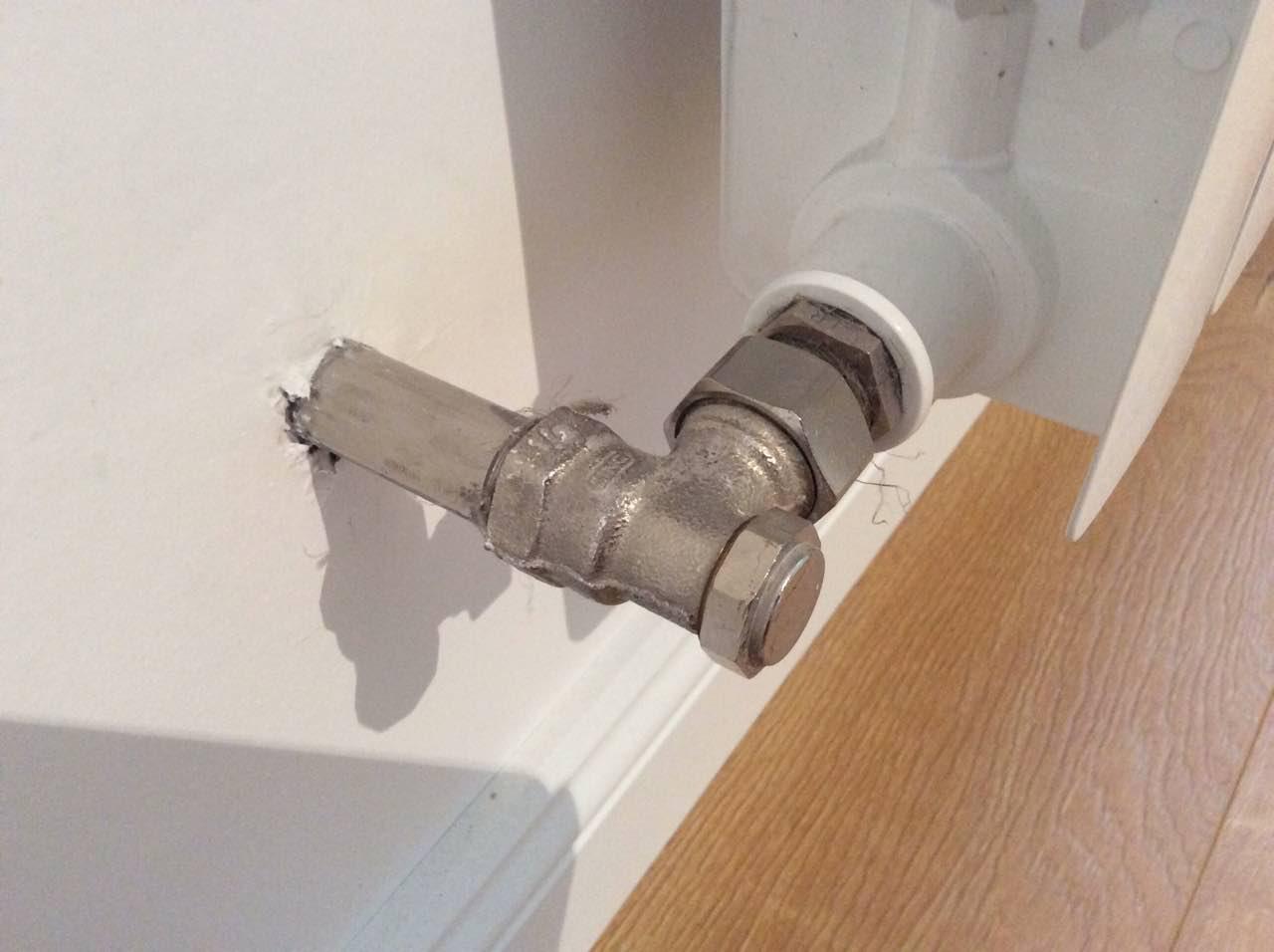

Нужно ли что-то делать дополнительно с этими элементами?

Тема закрыта. Если вдруг кому-то понадобится: под крышкой на обратном клапане есть разъем под шестигранник, его надо было открыть.

uruhuma, тогда фраза «всё работало» - ложная.

uruhuma, А, ну да кран на обратке желательно открывать. :D
