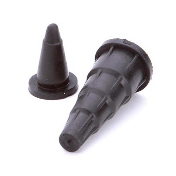

BV написал: В общем подойдет такой вариант - кембрик, или резиновая трубка 10 см заглушенные на конце -
Термоусадка усаженная с одного конца...
Сообщений: 140076
06.10.2018 в 15:53:14
Vadim 161 написал:
BV написал: Vadim 161, В общем подойдет такой вариант - кембрик, или резиновая трубка 10 см заглушенные на конце - и фиксируем на проводе сильной прищепкой, крокодилом, (или как обычно - загибаем провод с кембриком.)
BV, а может просто по колхозному кончик кембрика загнуть и стяжкой затянуть, чтоб не разгибался ? :)
Vadim 161, очень надежно, но лишние телодвижения - если надолго - оправдано.
Только вот дубовую 10ку загибать-разгибать - не очень...

BV написал: В общем вопрос - кто как это делает?
Кембрик загнутый на конце и обмотанный изолентой для усиления. Эту конструкцию надеваю на провод\кабель, а пофиксить уже можно либо изгибом, либо изолентой - как удобнее. А так есть заглушки для СИПа в продаже.
Alex___dr, + крокодил от вольтметра или меггера для фиксации - годится.

M@STER71 написал:
M@STER71, вот.... спасибо...

BV написал: M@STER71, вот.... спасибо...
Они , кстати, эластичные и хорошо держатся за счет этого
