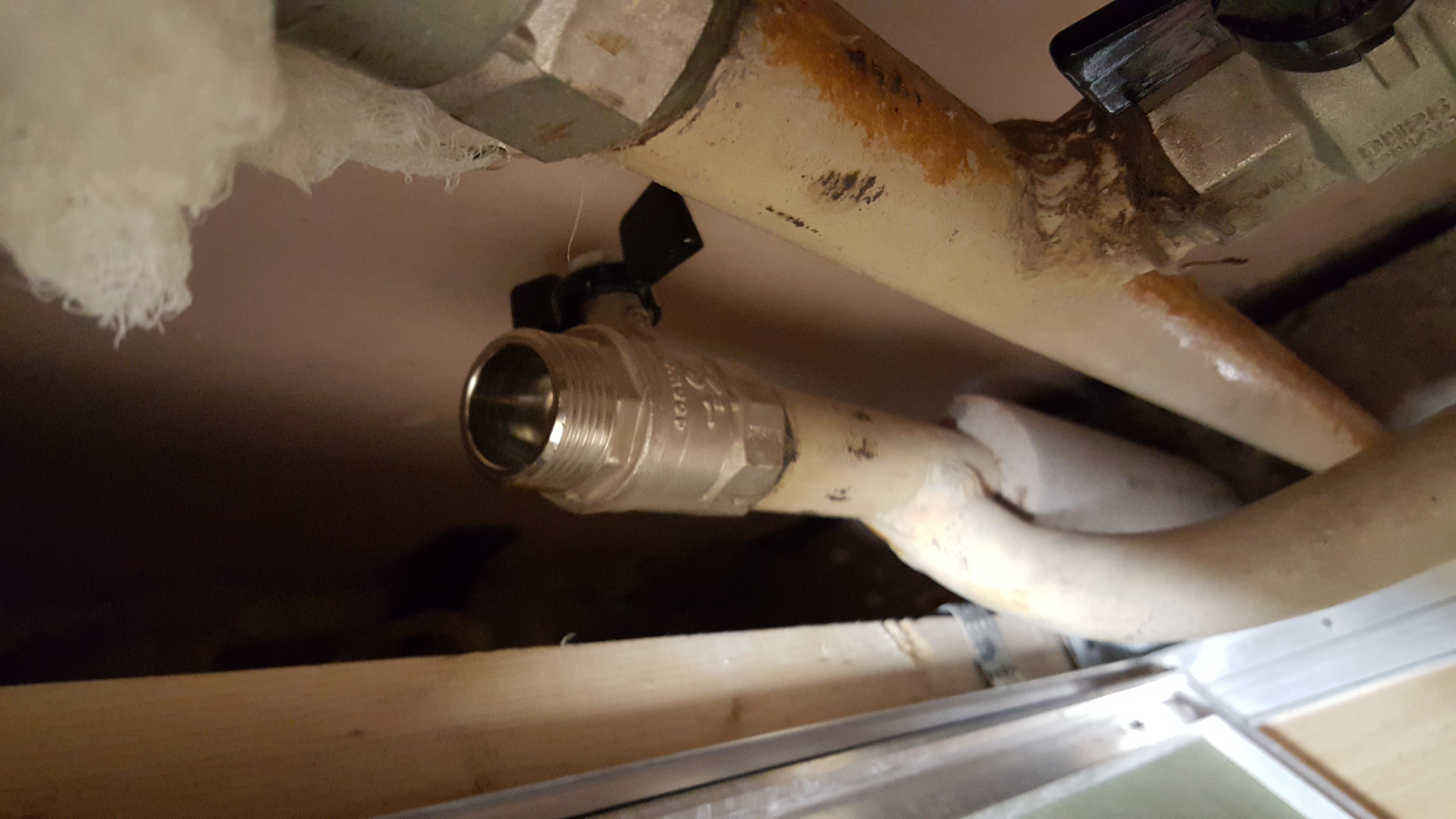

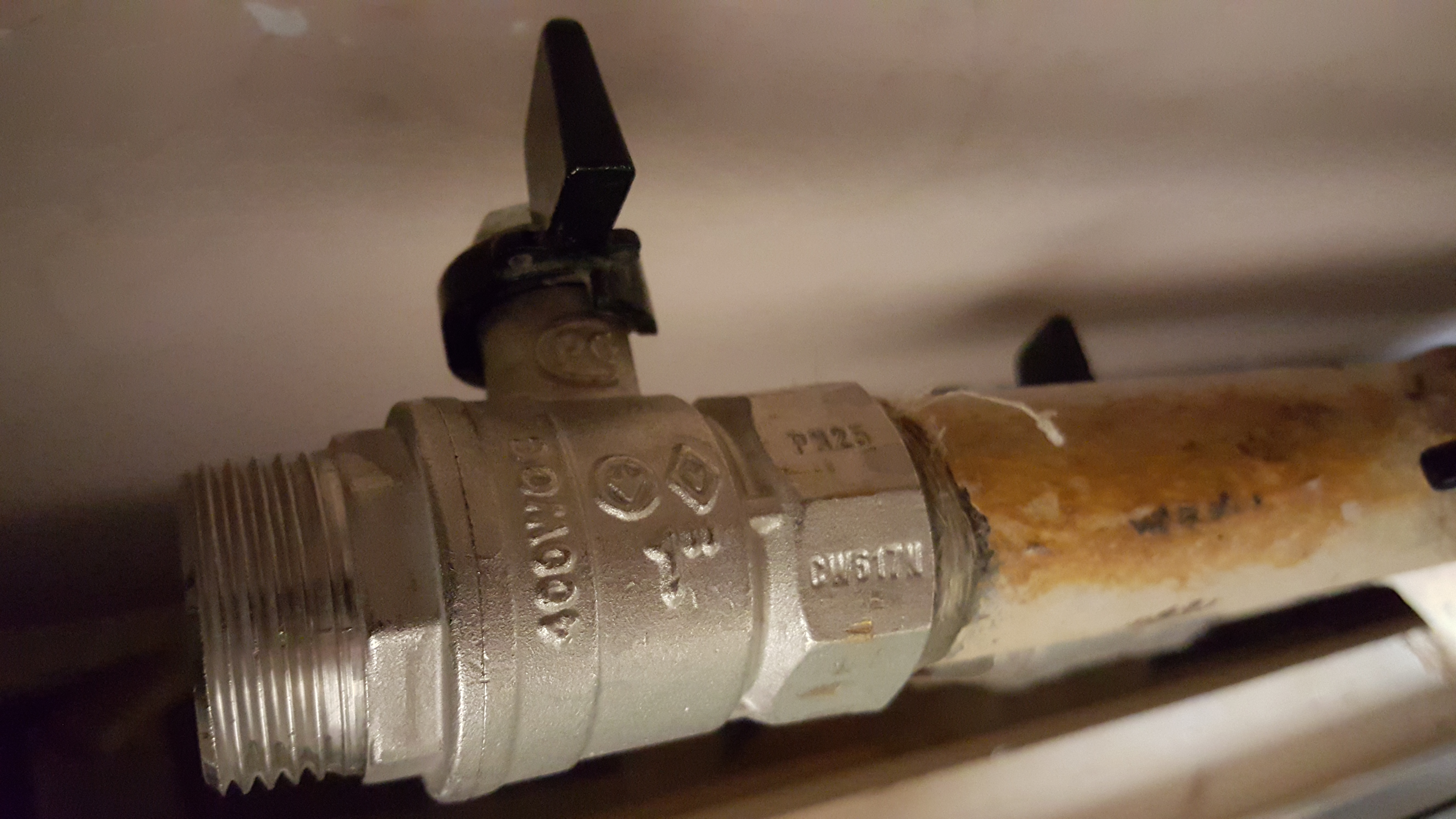

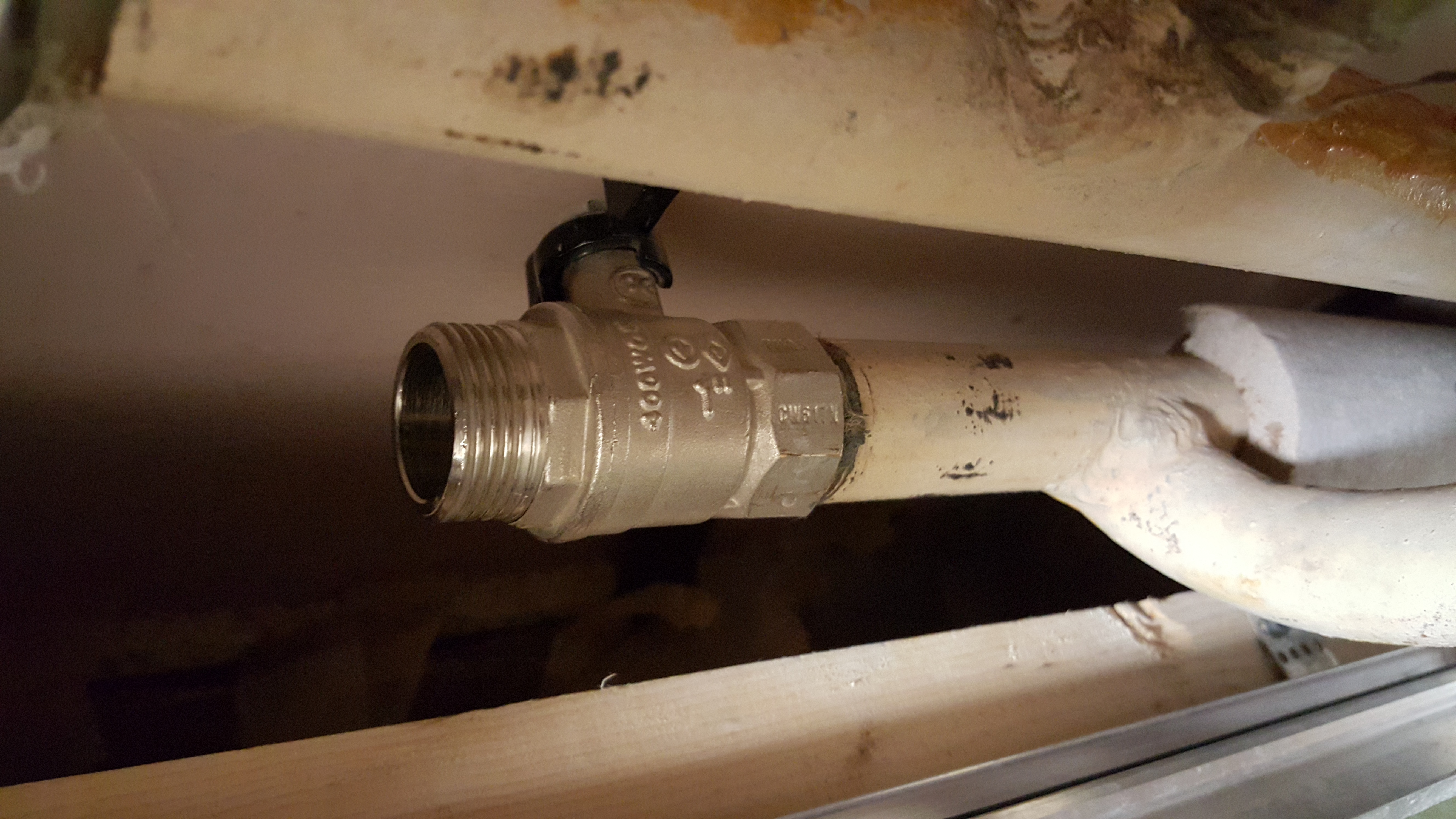

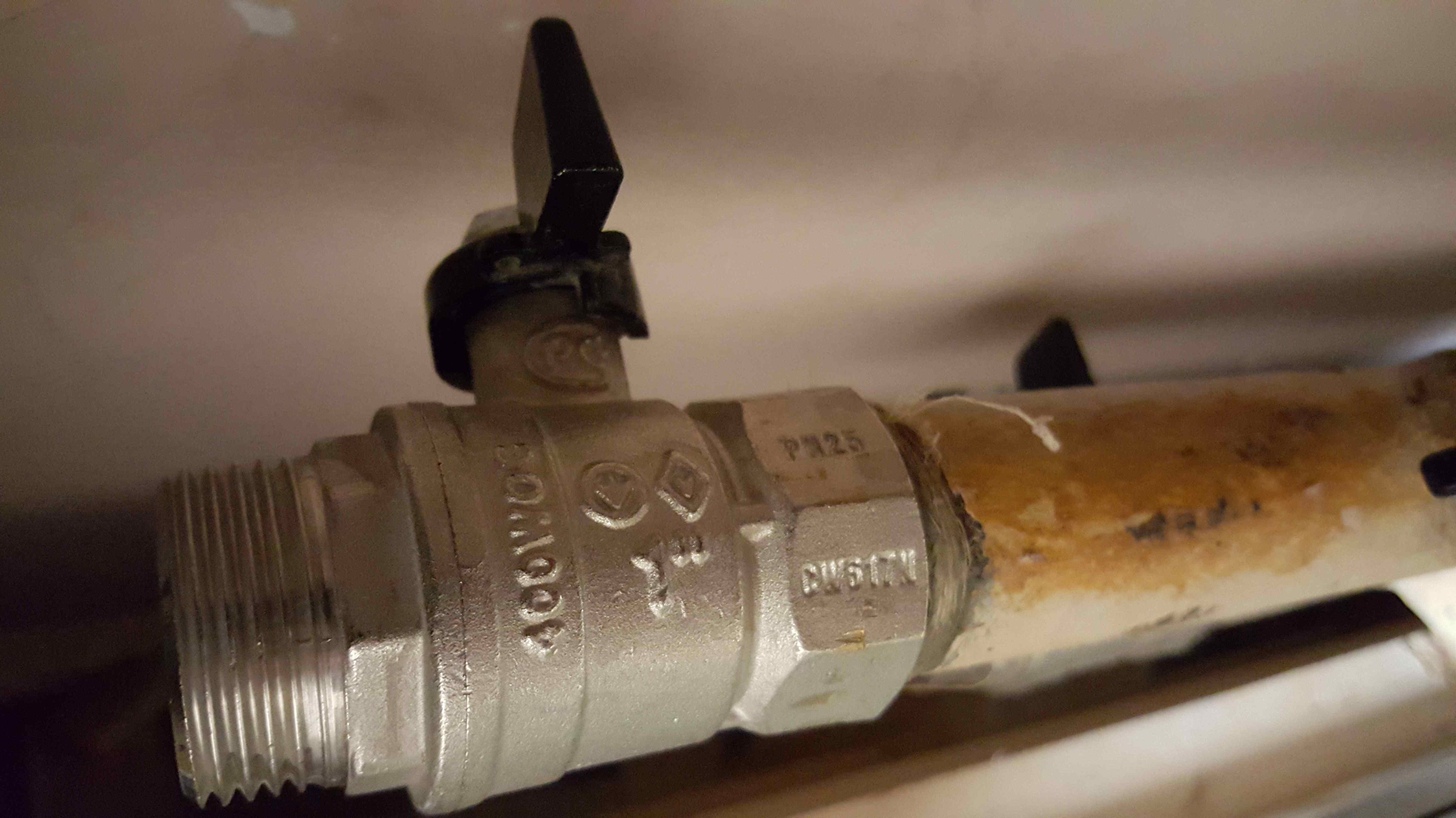

Добрый день, уважаемые мастера! Помогите, пожалуйста, решить такой вопрос. Каждый год в начале отопительного сезона на последнем этаже возле моей квартиры нужно спускать воздух из труб подачи теплоносителя на квартиры (прямой и обратки). На трубах стоят краны. Фотки прилагаются. Нужно придумать какуюто накрутку сверху со шлангом, чтобы сливать водичку в ведерко, а не устраивать себе полицейский душ прямо в лобешник, как я всегда делал до этого. Подскажите, что можно придумать?
Регистрация: 13.03.2006
Сообщений: 28328
08.10.2018 в 02:31:21
Vic171 написал: Нужно придумать какуюто накрутку сверху со шлангом, чтобы сливать водичку в ведерко, а не устраивать себе полицейский душ прямо в лобешник, как я всегда делал до этого. Подскажите, что можно придумать?
Всё уже давно придумано... https://yandex.ru/images/search?text=%D1%88%D1%82%D1%83%D1%86%D0%B5%D1%80%201%2F2%20%D0%B4%D1%8E%D0%B9%D0%BC%D0%B0%20%D0%B2%D0%BD%D1%83%D1%82%D1%80%D0%B5%D0%BD%D0%BD%D1%8F%D1%8F%20%D1%80%D0%B5%D0%B7%D1%8C%D0%B1%D0%B0&stype=image&lr=213&source=wiz

Alex___dr, Большое спасибо

Vic171, какую, к чёрту, водичку? Для спуска воздуха после крана нужно поставить автоматический воздухоотводчик. Открыть кран при пуске системы, закрыть через пару дней.

Mazayac, Скинте ссылку в инете на этот воздухоотводчик. Хочу почитать про него. Может знаете где его можно посмотреть вживую и лучше покупать?

Mazayac написал: Vic171, какую, к чёрту, водичку? Для спуска воздуха после крана нужно поставить автоматический воздухоотводчик. Открыть кран при пуске системы, закрыть через пару дней.
Mazayac, лучше УК предложить это поставить - не за свои же покупать

BV, УК скажет «краны открывайте - и всё». Тут и Спиротоп не нужен, достаточно дешёвого Валтека.

BV написал: лучше УК предложить это поставить
Она ставила, да кто-то спёр для сэбэ
