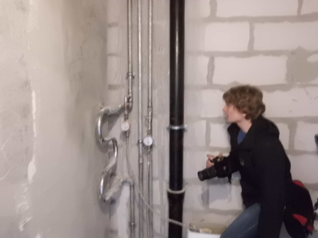

ak_valtec написал : Наш инженер, сам имеющий большой опыт монтажа поедет на объект. Просто очень интересно - из миллионов проданных кранов таких претензий не было. Надо разобраться, а присутствие Андрея (urik82) исключит всякие домыслы
, ОК. Сегодня, в 9.05 приехал Павел М., специалист валтека, поехали на объект, отфоткали краны (один нормальный, второй нет), сняли ручки, отфоткали, сравнили: в бракованной ручке высечка под шток смещена на 1мм (приблизительно) и угол боковой стенки (возможно уже, а может и с завода) не 90 градусов. ПОТОМ позвонили инженеру УК дома (встретиться не удалось, т.к. была планерка у сант), с его слов "такое бывает, бывает кран закисает, когда долго стоит- и проворачивается (но это не по нашей теме сейчас), бывает ручка проворачивается-Сколько на 1000 кранов?-штуки 2-3". Но словам инженера сложно верить, т.к инженерка в доме стоит не более 2 месяцев и закиснуть успеть не могла, да и статистика пока никакая, т.к. много квартир не продано. Думаю есть смысл вернуться к вопросу осенью, после начала эксплуатации. я буду вести свою статистику, выкладывать фото. Условно обозначу, что в доме стоит 1000 ШК VALTEC BASE 1\2.
Передал Павлу американку на экспертизу. Так-же передал испорченную (новыми насадками валтек ТН) пресс-розетку TIEMME (c защипом пресс-гильзы), попросил разрезать в лаборатории, чтоб посмотреть на повреждения резинок, хотя лучше сперва проверить давлением.

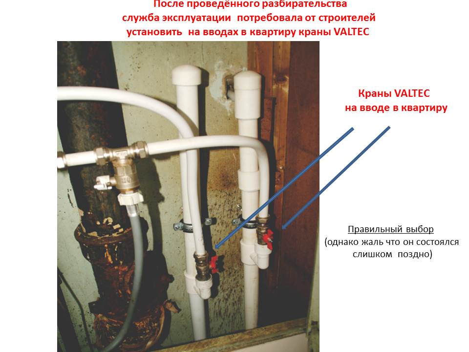

ak_valtec написал : Как я понял, именно так и будет установлено? Чтобы фильтр правильно работал. Теперь обратите внимание, чтобы сварка полипропилена была выполнена грамонтно- без заужения диаметра. Крепление не забудьте предусмотреть, чтобы эта сборка не висела на отводе из полипропилена!! И всё будет отлично.
Нет, так не будет установлено. Я просто собрал что бы сфотографировать. Ни по горизонтали, ни по вертикали столько места нет (а тут ещё и одного фильтра не хватает) Кстати, у Сантехмонтаж.рф (www.tdsayany.ru) купить ничего не удалось, т.к. на письма не отвечают, в сб\вс не работают, где находятся не ясно. Пришлось мотаться в Весту (Люберцы), где тоже были проблемы как с наличием нужной арматуры, так и с работой кассы (без интернета не работает).

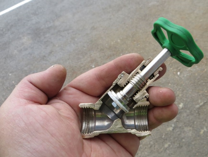

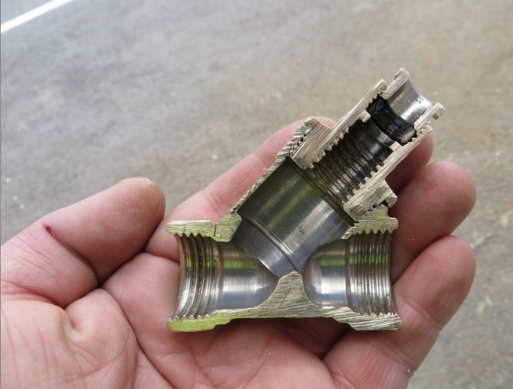

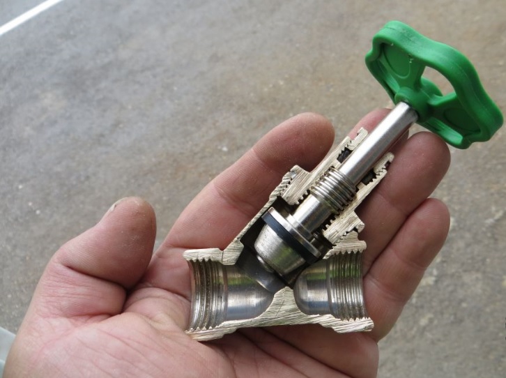

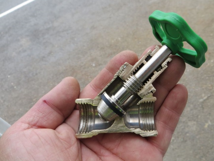

Александр Вопрос имеется к вашей компании. У вас есть вентиля с конусными золотниками,и нет вентилей без конусных золотников. Цена подобных вентилей с конусными золотниками выше была бы нежели вентилей без конусных золотников. Предположим мне нужно в квартиру установить на вводе вентиля,потому как шаровые краны не катят в силу того,что в воде превышение по солям кальция и магния и железа. Я установлю вентиля производителя без конусных золотников,нежели ваши и при этом буду КПД иметь выше и экономию по денюшкам. Отсюда вопрос: Почему VALTEC не производит вентиля без конусных золотников,которые были бы дешевле и в некоторых условиях эффективнее?

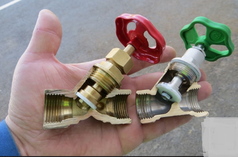

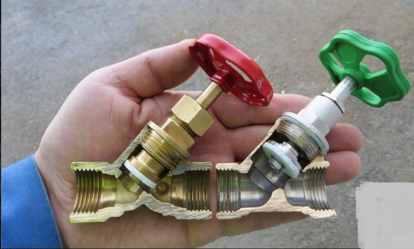

Уважаемые коллеги! Задался вопросом найти производителей,кто кроме VALTEC производит вентиля с конусными золотниками. Опросил многих,но список маловат: БАЗ и в Гатчина Лен.Области есть мех.завод Есть ещё производители,которых вы знаете,буду очень признателен :(
Уважаемые коллеги! Сравним австрийский Герц с несуществующим Валтеком? Дело было вечером,делать было нечего. А опосля существующий Валтек с австрийским Герц? Для начала несуществующий Валтек с Герц.

Эак, "несуществующий Валтек" нельзя сфотографировать, а значит, Вы лукавите... :confused:
