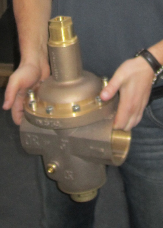

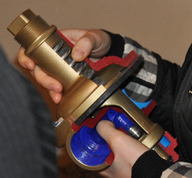

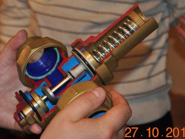

  1. Покажите, хотя бы принципиально- и что же это в редукторе ломается? На практике- они вообще не выходят из строя, т.к. там просто ломаться не чему. Можете показать на моих фото в разрезе. И покажите в разрезе так же - чем наши редукторы отличаются от прочих?
