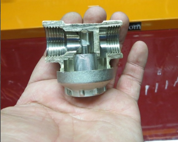

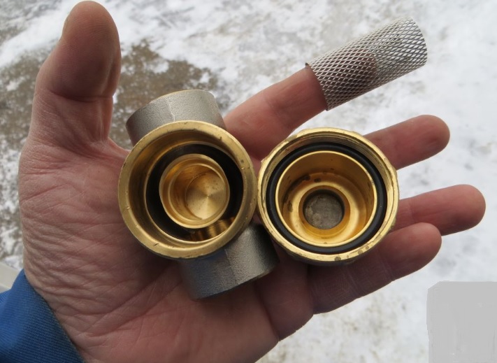

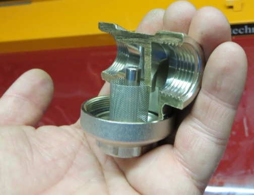

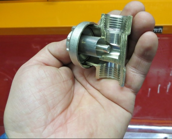

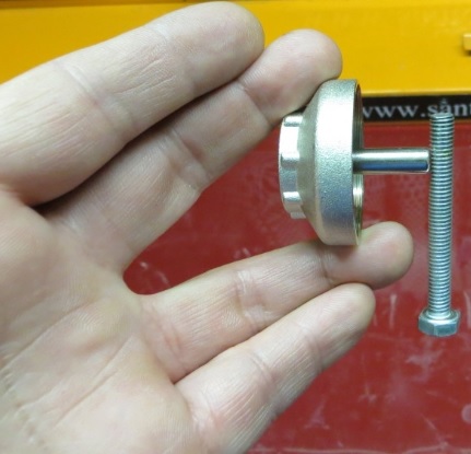

Уважаемые коллеги. Вот хороший и полезный девайс должен появится. Магнитный фильтр грубой очистки.
Kranoff написал : что это за изделие, которое я кружком обвёл?
SCB написал : Это КФРД
Вот он в разрезе.

Фильтрует сеточка. При чем тут магнит?

vovikz написал : При чем тут магнит?
Вы разбирали когда-нибудь магнитные фго? Видели что образовывается на магнитном штоке со временем? Это то,что пропускают сеточки или давольно быстро забиваются в отсутствии подобного магнита.

Эак написал : Это то,что пропускают сеточки или давольно быстро забиваются в отсутствии подобного магнита.
Если сетки пропускают что-то, то как могут этим забиваться?

vovikz Обычные сетки служат для задержки механических примесей Сетки с магнитом задерживают ещё и ферромагнетики

Эак Повторяю вопрос: как сетка может забиваться тем, что через нее проходит? То есть тем, что эта сетка не задерживает.

vovikz написал : как сетка может забиваться тем, что через нее проходит?
Это оговорка была разумеется.Сори Вот сетка 800 микрон

vovikz написал : Повторяю вопрос: как сетка может забиваться тем, что через нее проходит? То есть тем, что эта сетка не задерживает.
Если кусок ржавчины меньше ячейки сетки, то он задерживается магнитом, если больше, опять же задерживается магнитом, а не забивает сетку, как в фильтрах без магнитной вставки.

ОК. Сетка 800мкм, ферромагнетики задерживаются, а весь остальной хлам благополучно летит в систему.
К тому же если магнит вовремя не почистить, то и ферромагнетики полетят за милую душу.
С мелкой сеткой без магнита иначе - она забивается и при этом падает расход. Это сигнал к прочистке, но качество фильтрации не страдает.
