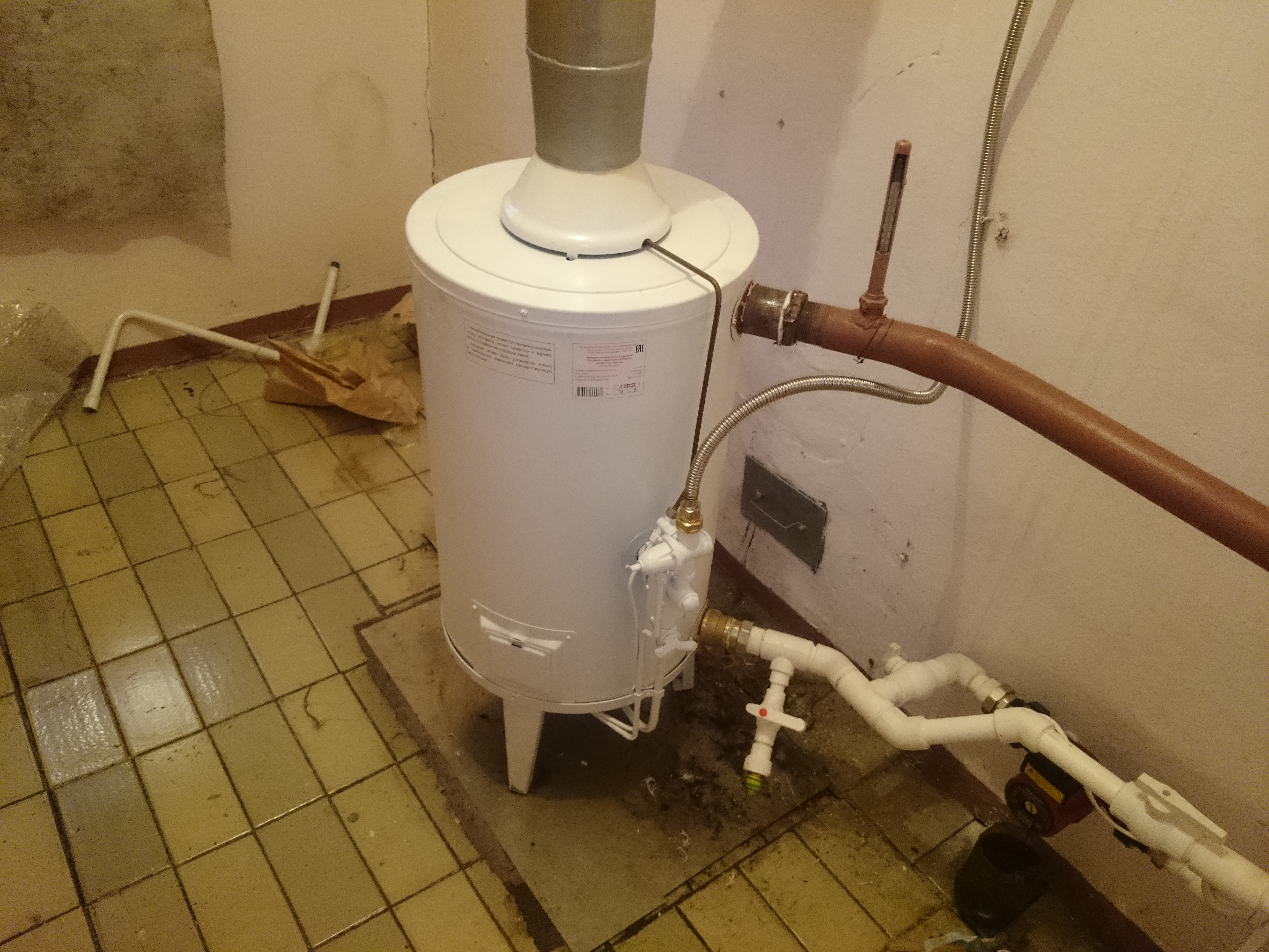

Здравствуйте. У нас в доме был установлен котел АОГВ 17,4-3 Ростов мод. 2210(вот такой), т.к. он постоянно затухал (а неоднократно вызываемые ремонтные бригады несколько раз чистили его и что-то меняли, но проблема не уходила) решено было его заменить на аналогичный. Купили новый котел, газовая служба его установила, так же в систему добавили циркуляционный насос. Проблема в том что сейчас верхняя крышка котла очень сильно нагревается (до 70 градусов), на предыдущем котле такого не было, а так же котел не поддерживает одну температуру: теперь на самом слабом уровне он то нагреет батареи до "огненного" состояния, то они полностью остывают и так продолжается бесконечно. Подскажите, пожалуйста, что стоит посмотреть и заменить, может быть, в первую очередь? Так как куда-то отвезти и отремонтировать котел достаточно проблематично (он установлен в поселке, отдаленном от крупных городов). Спасибо.

eugeneym, что к нему подключено? Фото отопительных приборов, труб, запорно-регулировочной арматуры - в студию. Дымоход чистый?

Спасибо за быстрый ответ:) Постараюсь сделать фото как только смогу, но по трубам ничего не менялось после старого котла, был только добавлен байпас с циркуляционным насосом, но сейчас он вообще выключен. Дымоход чистый.

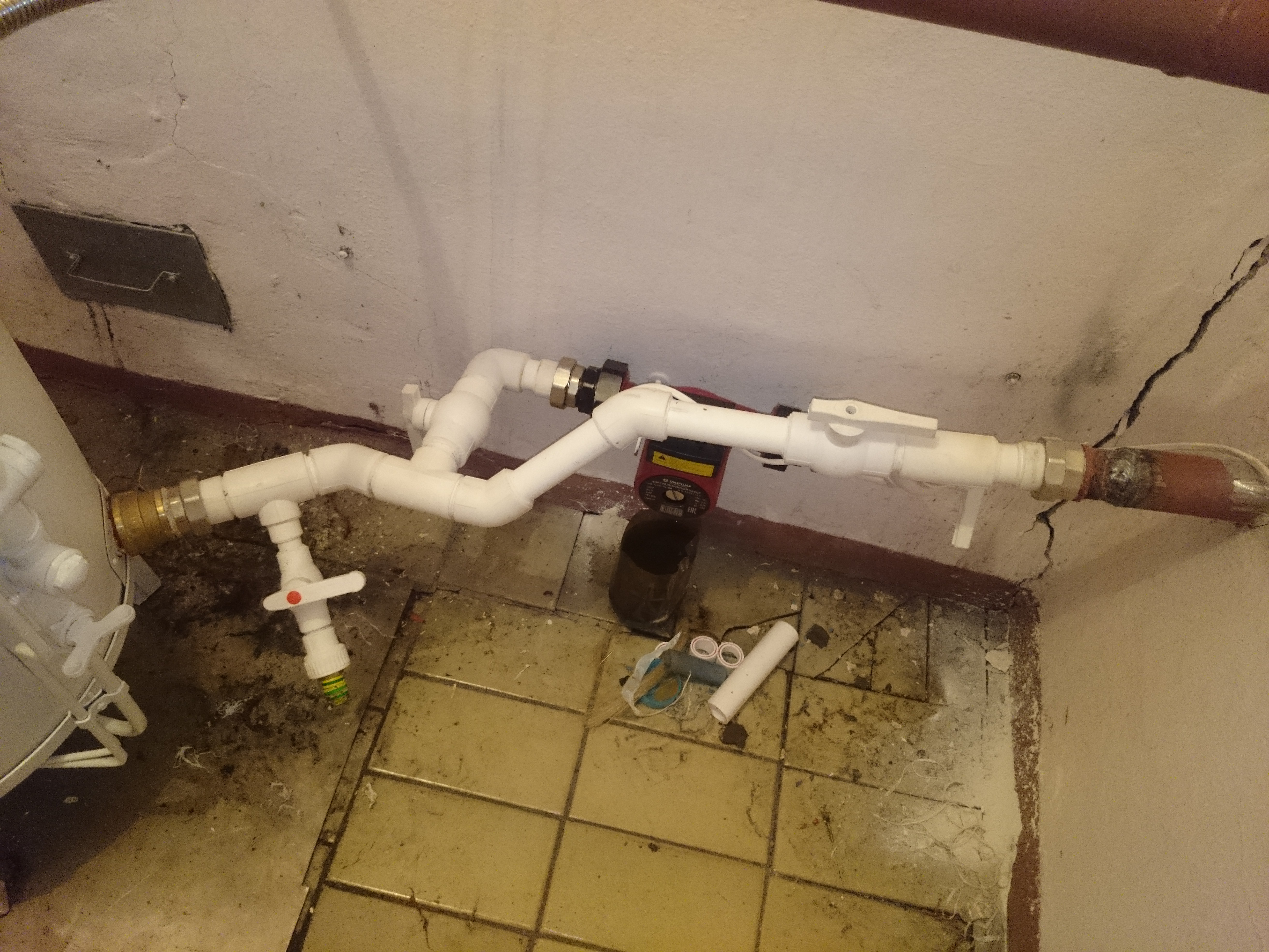

eugeneym, насос выключен и в обход него открыт байпас? Температуру отключения горелки регулировать пробовали? («регулируется вращением колеса терморегулятора в рабочем режиме аппарата в пределах 50...90°С»). Высоту пламени основной горелки настраивали? («20-30...50-70 мм. Регулируется ... газовым краном основной горелки на блоке автоматики»)

eugeneym, то есть пламя горелки сейчас убавлено до минимума? Порог отключения по температуре меняли в обе стороны? Трубы стальные? Батареи точно прогреваются или только соединительные трубы? Температура в помещениях в норме? Фото ждём.

Для начала, спасибо за помощь. Сейчас пламя стоит на 2 риске. Батареи сильно разогреваются во всем доме (не только трубы), а потом сильно остывают. Котел нагревается до 70 градусов, а потом остывает до 30. Такт примерно такой: котел включается, работает, выключается - проходит 4 часа - снова включается и т.д. Сегодня приходил человек из газовой службы и подбором поменял лопаточку (см схематичный рисунок), она, как я понял стоит здесь(4 пункт). После этого период включения\выключения котла сократился до 30 минут, он там еще чего-то сделал что период был 15 минут, но появились детонации. Сказал что больше сделать ничего не может. Так же не понятно почему сильно греется верхняя крышка котла, ведь у старого (он был точно такой же), верх был чуть теплый. Все это осложняется тем что я от котла нахожусь в 500 км и вся информация идет от престарелой мамы. Фотки нашёл с монтажа котла, если их будет недостаточно, то буду просить соседей. Спасибо.
П.С.: трубы и батареи стальные (за исключение небольшого участка с насосом), температура в помещениях скачет.
