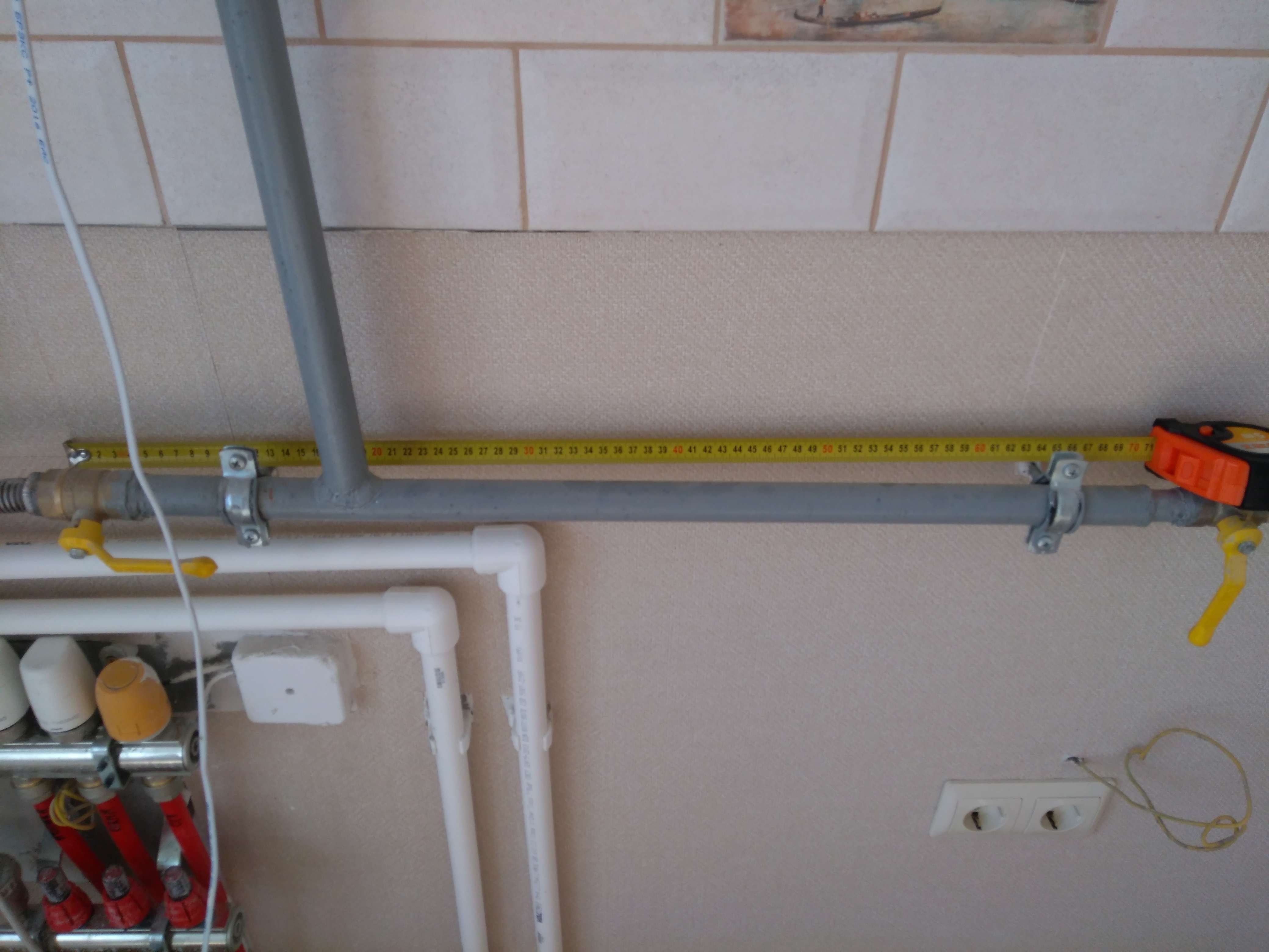

Здравствуйте, хотел задать два вопроса возникших у меня.
  1. Имеется котел Baxi Eco Home, в инструкции сказано что существует возможность подключить к котлу комнатный термостат что бы уменьшить количество включений газовой горелки. Подскажите нужную модель термостата, почти все что находил в интернете это терморегуляторы для теплых полов(типо такого ссылка ) а насколько я понял нужна модель которая работает как обычный выключатель что бы при достижении определенной температуры цепь разрывалась.
  1. На кухне проходит газовая труба и она слишком длинная, будет мешать при установки кухни. Я хочу уменьшить её на 30 см. Как это сделать правильно, на отводе трубы стоит кран 1/2 но сама труба 20, на конце приварен переход на 1/2. Если делать без сварки то получиться что после того как труба обрежется надо ставить либо переход с 3/4 на 1/2 (футорка 3/4х1/2) а на на неё кран, либо ставить кран 3/4 а после неё футорку. Как правильно делать ?

valtimar написал: На кухне проходит газовая труба
Все вопросы в газовую службу. Если есть сомнения, то сначала ознакомьтесь с штрафами за незаконное вмешательство в газовую разводку.
