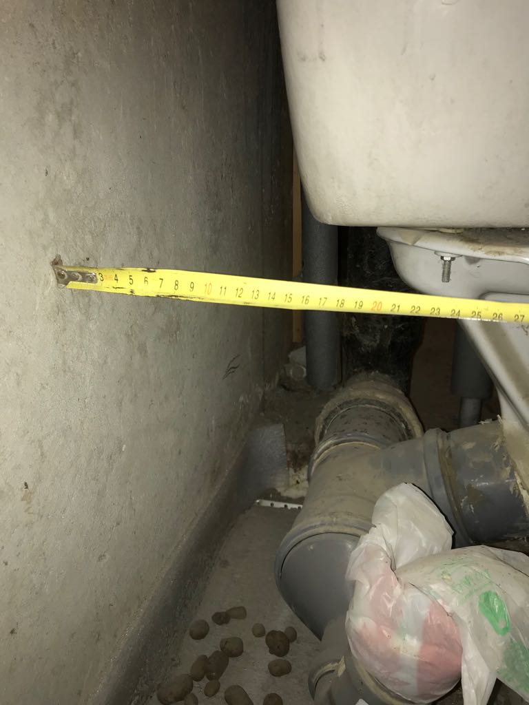

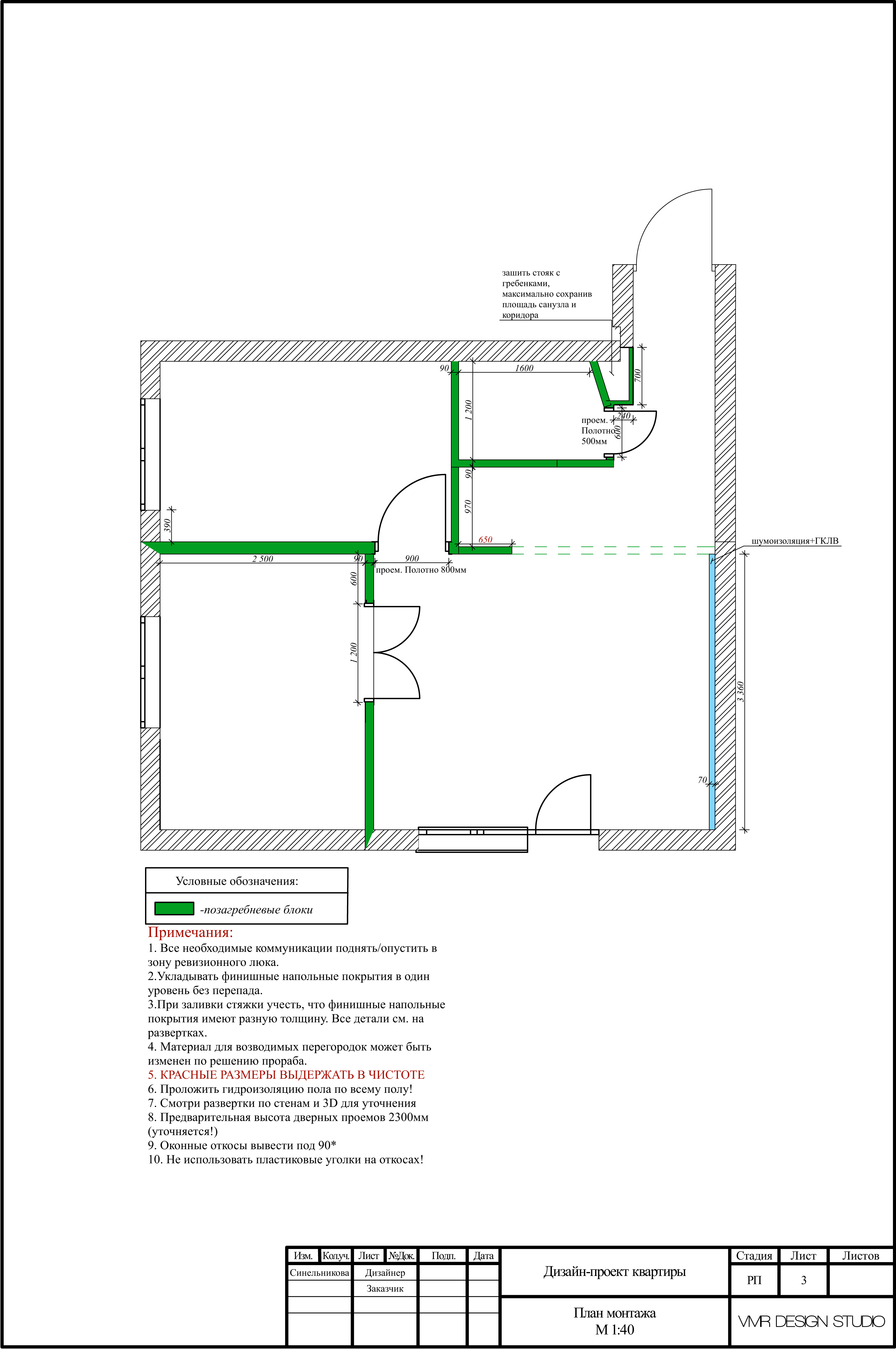

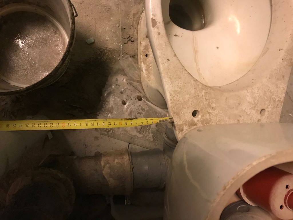

Добрый день, уважаемые форумчане! Просьба помочь советом, как лучше реализовать дизайн-проект. В ходе подготовки проекта наш дизайне предложил вот такой унитаз: https://tiptop-shop.ru/catalog/napolnye-unitazy/unitaz_simas_arcade_ar801_ar802_s_vysokim_bachkom/ (План монтажа и визуализация во вложении). Сейчас, столкнувшись с фактической реализацией возникает куча вопросов:

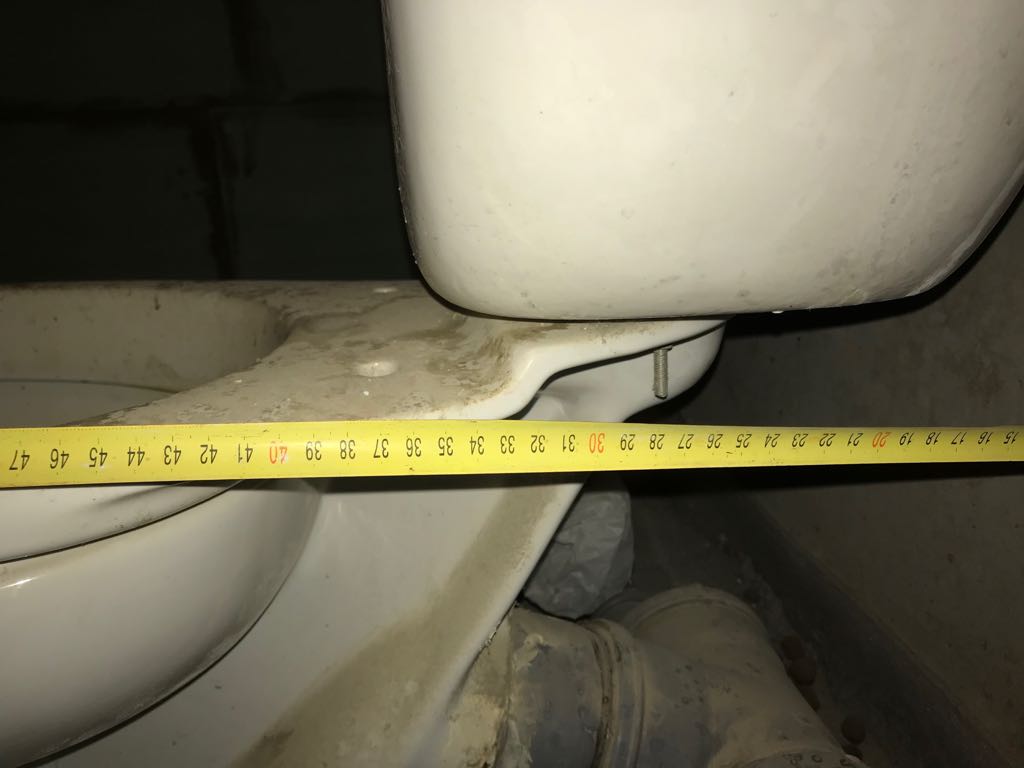

  1. У нас огромная труба в 20 см. от стены. Можно ли ее как-то спрятать, например, выдолбить в стенке лунку, и проложить ее туда? Делать стену не хотелось бы, т.к. ванная комната очень маленькая, а это существенно снизит площадь.
  2. Можно ли вместо наклонного выпуска поставить другой тройник, и через гофру подключить данный унитаз (с горизонтальным выпуском) без увеличения расстояния, на котором от стены находится унитаз?

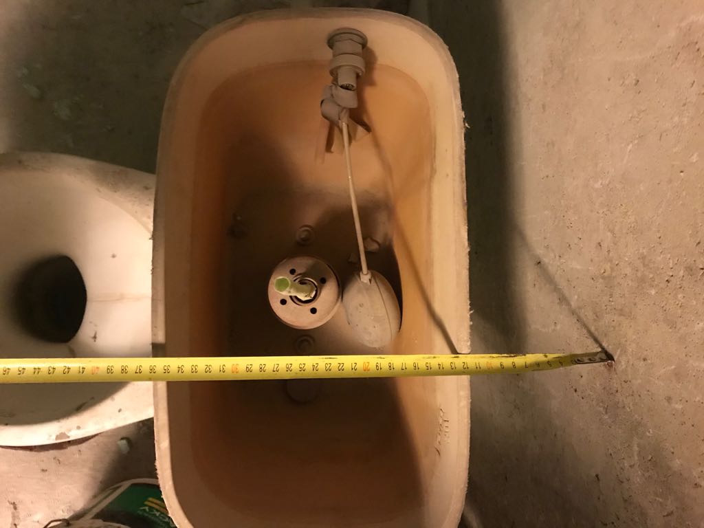

  3. Возможно ли будет подсоединить сливной бачок, и не получится ли, что из-за дальности местонахождения унитаза от стены труба между бачком и унитазом будет наклонена градусов на 15?
  4. Итого - как наиболее оптимально установить данный унитаз? Фотографии текущей ситуации также во вложении.
Большая просьба, если возможно, писать попроще и подробнее, т.к. я не разбираюсь в сантехнике и вообще в легком ауте от обилия сложностей, которые сопровождают процесс установки унитаза :)
Всем заранее большой спасибо за советы"

Элементарно ,на трубогибе придать форму нужной загогулины трубе идущий от бачка к унитазу. Бачок разместить с боку короба канализации.

12.10.2018 в 10:12:22
pyhlopingvin,
  1. Если стена несущая - запрещено её штробить горизонтально. Да и вертикально для 110 трубы любую стену штробой насквозь проломите.
  2. Нельзя использовать гофру в канализации.

12.10.2018 в 10:49:42
Конфигурация канальи порочная. При смыве в прямой тройник фекалии будут затекать и вправо и влево.

12.10.2018 в 11:16:30
pyhlopingvin, и да, скажите дизайнеру - пусть рисует и предлагает свои идеи с учетом реального расположения труб....
