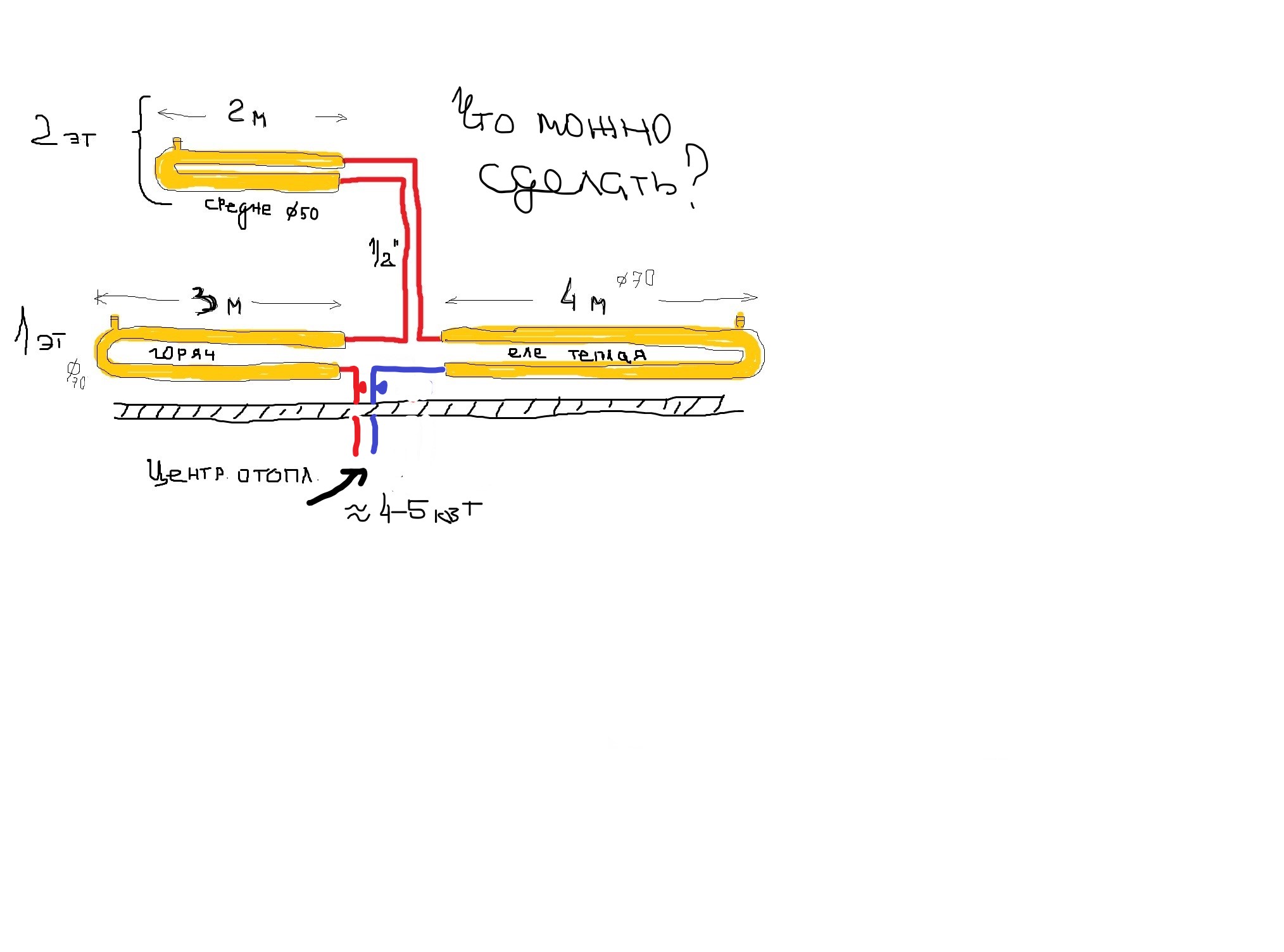

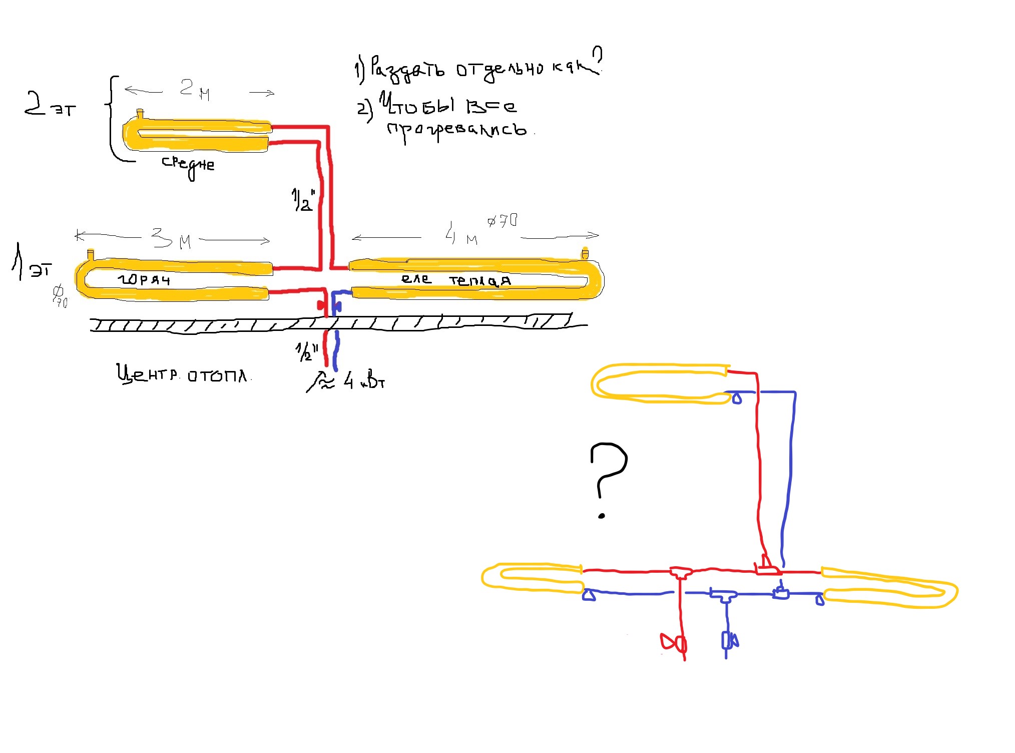

Всем привет! Не пинайте сильно, я в этом деле ни в зуб ногой, потому очень нужна помощь. Собственно проблема на картинке. Все радиаторы на одной стене в одной плоскости, труба металлопласт 20мм (1/2"). Нужно как-то исправить ситуацию, мерзнем) У меня, как обывателя, пока 3 варианта, но все смущают: 1) развести двухтрубку через тройники, но получается очень путаная (и накладная) схема с кучей пересечений; 2) то же, но с использованием коллекторов (1 - с регулировочными, 2 - на обратке с запорными, что удобно на входах уже обжимные фитинги и еще не нужны радиаторные краны. Но коллекторы идут от 3/4 и не знаю можно ли на 20ку через переходник ставить такой коллектор 3/4 а от него будет опять 20-ка металлопласт. Опять же схема получается обракадабра. 3) на одном форуме предложили также вариант поставить байпасы перед 1 и 2 радиаторами, перед радиаторами регулировочные краны и на байпасах тоже и отрегулировать подачу. Поначалу вариант подумал годный но это 4 рег/крана + по 2 тройника на байпасы,каждый вентиль еще обвязать с переходом на металлопласт (с учетом как идут трубы на картинке) это очень затратно и на первый взгляд как-то смущает насколько эффективно (см картинку).
В общем ооочень нужны любые советы, что тут можно переделать?

Adv0, не сказали самого главного - откуда питаются горячей водой Ваши регистры?
Центр отопл - это центральное отопление? Откуда? Откуда данные, что это 4-5 квт? Площадь квартиры? Примерная площадь всех окон? Утепленный дом, или холодные стены, да еще и дует из всех щелей?
Общая длина трубы 20 и каким способом подключена к ЦО, и к радиаторам - фото?
И кто наваял это чудо? :) А то, что вам не хватает скорости циркуляции теплоносителя - это ясно как небо :) Но на почему - может быть несколько ответов... Первый очевиден также - труба 20мм явно мала...

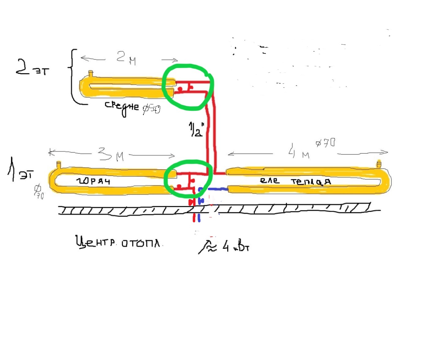

Adv0 написал: 3) на одном форуме предложили также вариант поставить байпасы перед 1 и 2 радиаторами, перед радиаторами регулировочные краны и на байпасах тоже и отрегулировать подачу.
Можно, но важен диаметр кранов - регулировочные с максимальным проходом. Если хотя бы на 1й регистр поставить байпас даже без крана - должно быть уже получше

BV, сейчас постараюсь все по порядку. Питается это все от центрального отопления, дом - 9 этажей, над ними чердак, по чердаку идут большие трубы, вниз на стояки 1-9 этажей уходят отдельные трубы, а эта квартира - надстройка, расположена над чердаком, к ней вверх от больших труб идут 2 трубы 20-ка. Соответственно (за что купил) на стояк в доме идет стандартно 5квт (так мне ответили на одном на другом форуме, поверил на слово), этот стояк больше ничего не питает, вот отсюда эта цифра. Насчет самих комнат рассказывать очень долго, специально не стал на этом заострять внимание, только запутаемся, есть и другие стояки, интересует пока только этот проблемный. То что есть сейчас досталось от прежних хозяев естественно)) Общая длина трубы 20-ки (всех что на схеме) - 10м. С фото попытаюсь завтра сообразить, но вся обвязка сейчас в общем-то на картинке, т.е. на входе шаровые краны 20 (вн/вн) в них переходники 20нар/ - 1/2обжим - труба, уголки обжимные, труба - радиатор через 1/2обж - 20 нар. Первая картинка - срисовал факт, вторая дорисовано снизу - мои первые мысли (говорю же ни в зуб ногой), ну а последнюю с байпасами на одном форуме так предложили. Что 20 мало конечно, но ведь как-то на 20-ке сидят целых 9 этажей, а тут 3 радиатора от отдельной врезки. А так я бы и 1" подвел, только ктож мне даст)). Я вот пониямаю, что при последовательной схеме до последней доходит естественно остывший теплоноситель, но если развести изначально как двухтрубку это эффекта не даст, коллектором скажем? А с байпассами ну не знаю я как бы понимаю что если 1 и 2 поджать то по идее через них что-то должно идти в 3 радиатор, но что-то интуитивно сомневаюсь. Вы не представляете себе, на эту систему каждый сезон дня 3 чтобы запустить уходит танцами с бубном, а другие стояки кипяток.

Не нужно Вам никаких байпасов. Не хватает перепада на вход Вашей системы. И никто Вам его бОльшим не сделает. И трубы большего диаметра не дадут сделать. И правильно сделают, иначе Вы погубите работу системы на других этажах.
Делайте двухтрубку и рассчитывайте её гидравлически. Хотя может с надцать пятого раза и получится заставить работать систему хотя бы через пень колоду без расчетов. ;) Причем ухудшив отопление на остальных этажах.

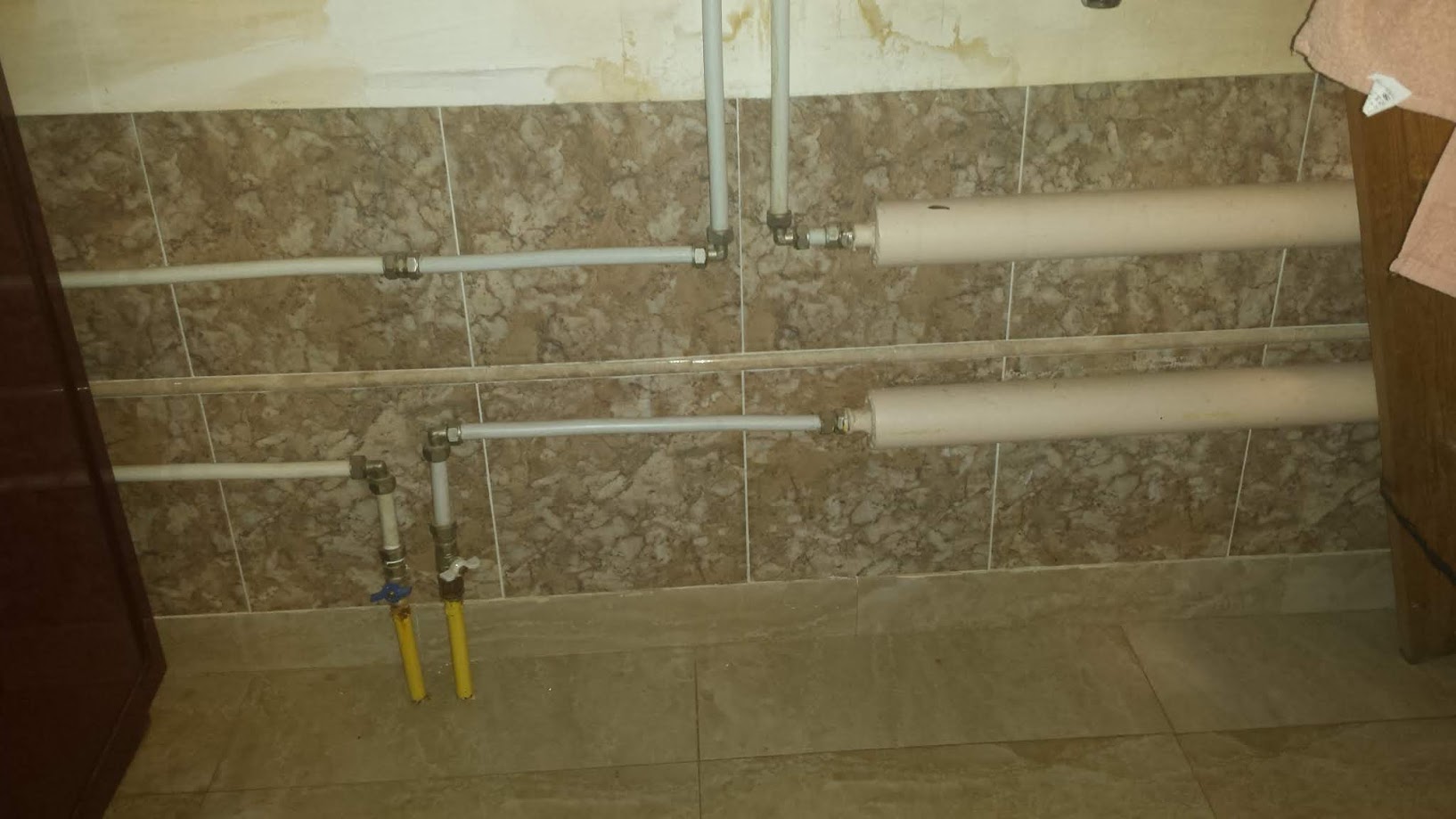

BV, вот кусок разводки:

Вот ларчик и открылся. Заужение диаметра, использование труб нехорошего типа, заужения во всех фитингах. Неверная схема разводки.

Inch1964, спасибо за совет! Насчет других этажей - на них отдельные стояки уходят вниз, да и переваривать другую врезку конечно и не думаю. BV, огромное спасибо за мысли, вверху выложил фото. Первым делом попробую поставить байпас слева без крана, посмотрю что это даст, а так все же склоняюсь к двухтрубке, но как ее организовать... всю голову сломал.
