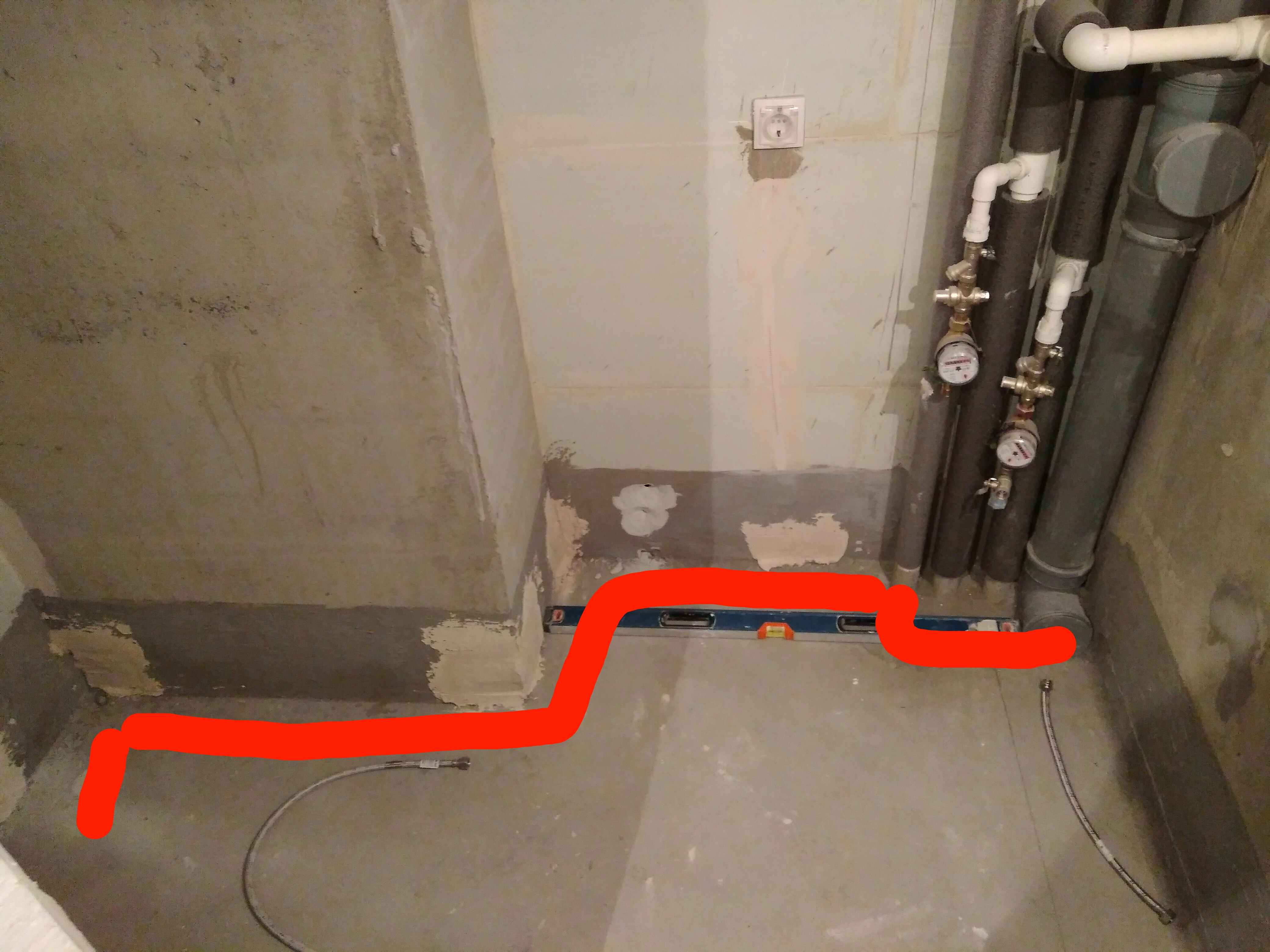

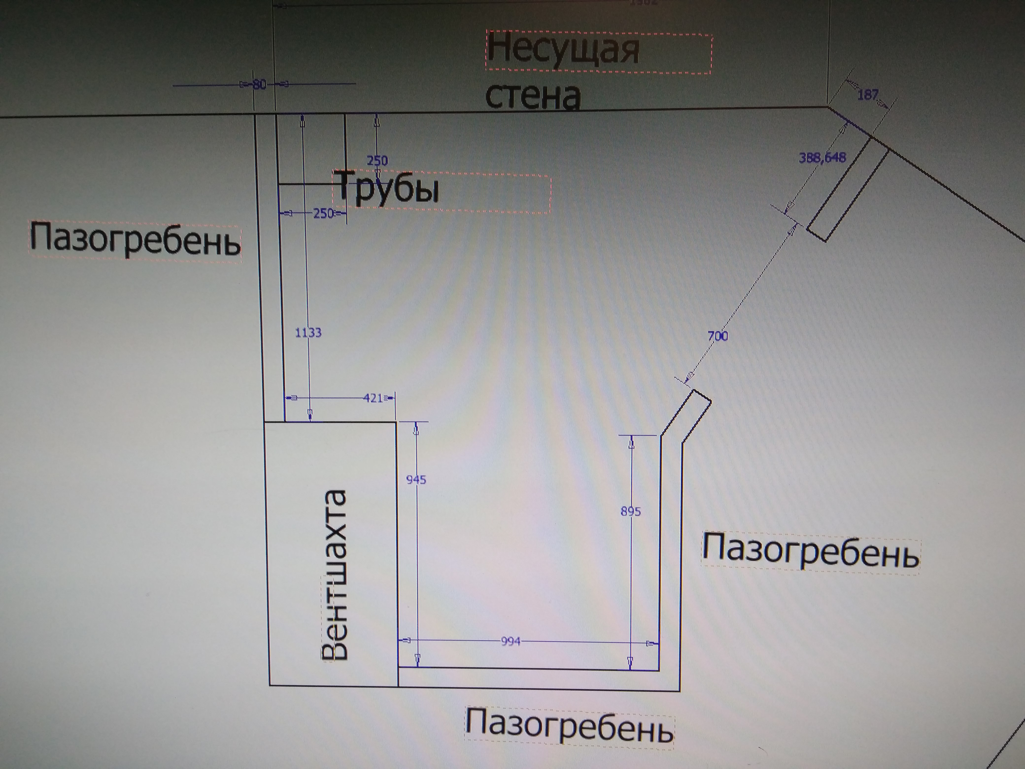

Подскажите, пожалуйста, нужно проложить трубу от строительного поддона, он слева будет. На всем пути труба будет спрятана за фальшстеной. Получается 5 углов, это не страшно?

BV написал: это плохо
BV, а как тогда быть. Это совмещенный санузел. Все надо уместить. Места мало. Голову сломал.
Сообщений: 140236
13.10.2018 в 17:51:53
делать стяжку и не делать фальш стен. Не делать душ. Делать душ ближе.

Boban78, А унитаза не будет? А то вы тыкаете через угол 90 в 110 трубу отвод на душ. Сместить трап к длинной прямой стене и через отвод боковой от унитаза, получится всего два угла 90 собрать их из два 45.

Boban78, Элементарно все прокладывается от 110 унитаза в боковой отвод по прямой, потом два угла 90 стых. Собранных их 45 и прямо до трапа. Трап поставьте по прямой длинной стене. Получается всего два угла.

Вдоль несущей стены планировал поставить слева на право унитаз и раковину. Слева у пазогребня стиралка.а душ внизу. Других вариантов все разместить не вижу.
