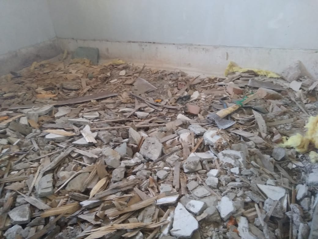

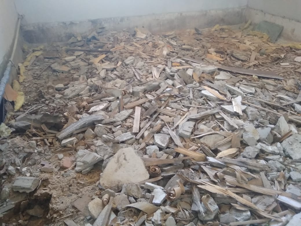

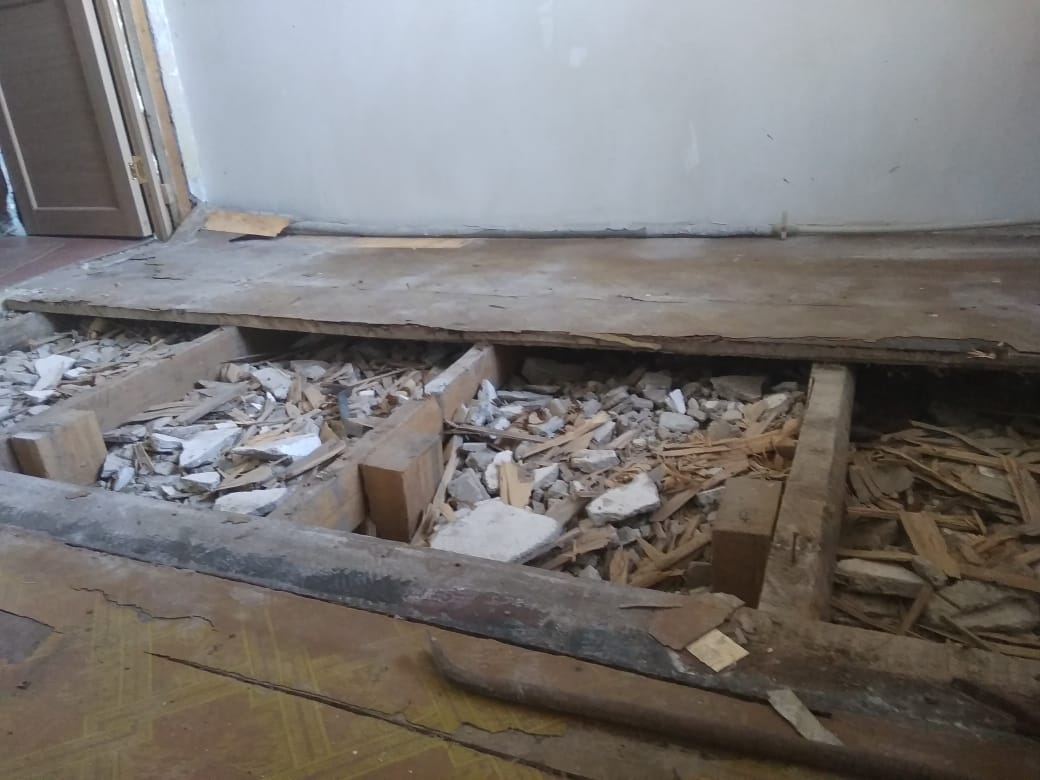

Здравствуйте!
Нужна помощь. Частный кирпичный дом, старой постройки на Юге (зимой не более -5 мороза). Был демонтирован старый деревянный пол, под ним оказалась полость и теперь необходимо поднять пол на 50 см до необходимого уровня. На данный момент исходный пол - бетон, по описанию рабочих - влажный, имеет затхлый запах.
Предложение рабочего:
  • Имеющийся мусор замешать с щебнем (дерево убрать) и засыпать 30-40 см
  • Сверху щебня стяжка 10 см
  • Сверху стяжки гидроизоляция (жидкая)
  • Далее стандартная укладка теплого пола + ламината/плитки (еще не определились)
Главный вопрос - нужно ли продумать вентиляцию в таком варианте укладки пола? И если да, каким образом ее сделать? Нужно ли добавить какие-либо дополнения в предложенные "слои" (пленка, проникающая гидроизоляция, например, имеющегося основания)?
Сейчас в доме нет плесени и никогда не было. Тем не менее всегда присутствовал затхлый запах и влага, из за чего и было принято решение убрать старый пол и делать новый. Рассматриваем вариант полной засыпки пространства 50 см, чтобы исключить также мышей и крыс.
Буду очень благодарна за помощь и советы! Единственное, сильных изменений в предложенном варианте рабочего мы не можем, т. к находимся не на месте и не сможем контролировать изменения, а кроме озвученного варианта рабочий не владеет другой техникой...
Надеюсь на вашу помощь! Заранее большое спасибо!

Делали так: Тумбы кирпичные,лаги деревянные 150х75, полость керамзитом заполняли. Покрывающий слой цементно стружечная плита 12мм в два слоя шахматкой и т.д.

Керамзит а на наго по маякам ГВЛ. "технология сухих" полов. Если влага с низу идет. Положите на землю рубероид.
