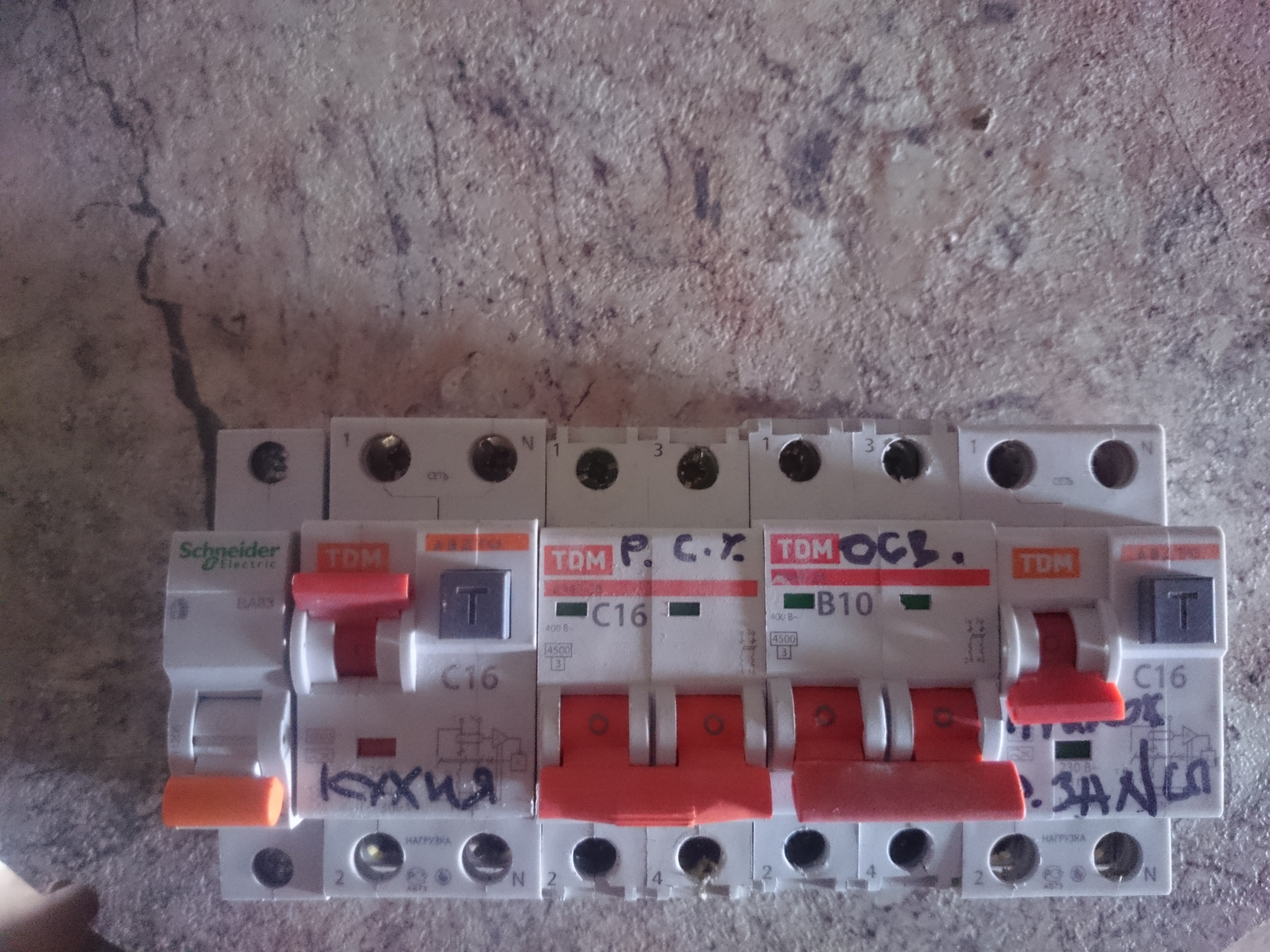

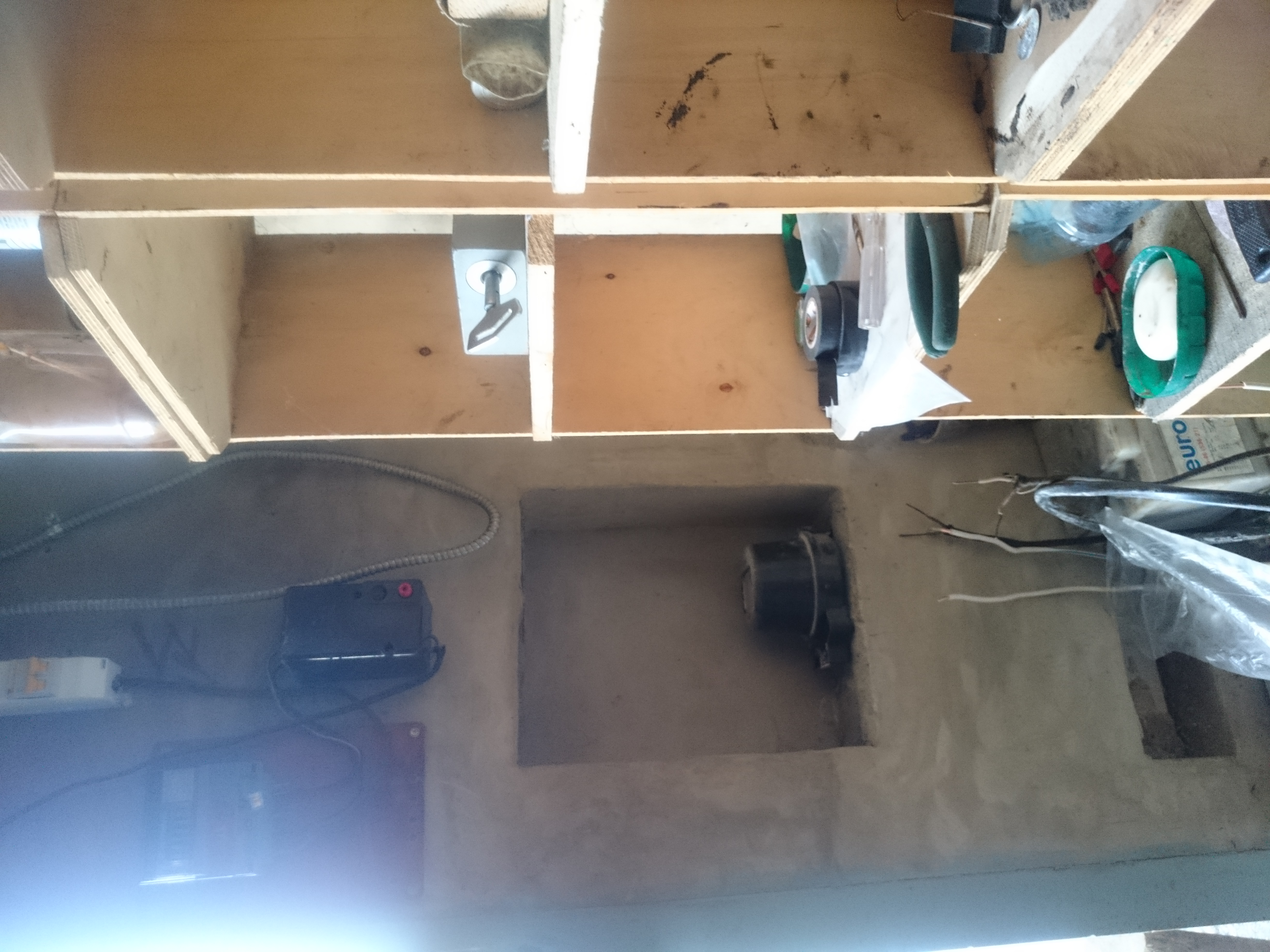

Скоро должны энергетики подвести электричество к гаражу. Запросил две фазы и 3 квт, что без гемороя дали, и не отказали под мнимым предлогом. И дали-таки, договор заключен. Потом если надо будет три фазы - буду просить, но врятли это случится в ближайшие три года. Так вот, э/щит я однозначно буду ставить в гараж, а не снаружи, как обычно настаивают энергетики. Посему выберу пластмассовый, чтоб его не заземлять. Сам щит будет минимален:
  1. вводной на 16А (дифф)
  2. счетчик однофазный меркурий
  3. выводной дифф на 16А После него три АВ: АВ16А-розетки АВ10А-свет АВ6А-охрана В гараже есть ниша под щиток размерами В-38см. Ш-29см. глубина ниши - 15 см. Чтоб не делать штробу перед нишей, можно впихнуть и наружный щиток, вот такой например:http://el.ru/catalogue/switchboards/28/266 У меня два вопроса:
  4. а как само заземление электроустановок организовать? Или в Сип4х16 одна жила и есть заземление?
  5. верной ли дорогой иду, товарищи?
ниже фото автоматов и ниши(место установки), которые будут использованы. Для гаража думаю пойдут и от ТДМ.

apm написал: Запросил две фазы и 3 квт, что без гемороя дали,
apm написал: счетчик однофазный меркурий
А вторая фазу за щечку спрячем ? :)
apm написал: Для гаража думаю пойдут и от ТДМ.
Днище, зато проверенное временем. Это ж надо так себя и свою машину не любить
Да, ни фига.
Надо же как себя ненавидите...
apm написал: а как само заземление электроустановок организовать?
Будет зависеть как будете подключатся....
apm написал: Или в Сип4х16 одна жила и есть заземление
:eek:
apm написал: Посему выберу пластмассовый, чтоб его не заземлять.
Для пром. помещения пластиковый, тогда как это понимать:
apm написал: верной ли дорогой иду, товарищи
Мешок с головы снимите ...
Возьмите лучше ИЭК или Декрафт.

т.е. однозначно в мусорку их все? А ято думал. что пойдут в гараж? Ну нет у меня в гараже нечего. не сижу я там вообще, свет, в т.ч. лампа длр, розетка по мелочи, и охрана - каравелла в перемешку с новым кнопочным казанским чудом.
megrad написал: Будет зависеть как будете подключатся....
столб у гаража, от него сип 2х16 сразу в гараж.... это имеется ввиду. По заземлению, я имею в виду, чтоб в розетке было три провода.
А по схеме, два диффа всегда лучше, чем вводной Ав-счетчик-УЗо?

apm написал: А ято думал. что пойдут в гараж?
Да у этих зараз качество совсем не однородное, одни могут более-менее нормально простоять пару лет, другие через год после сдачи дома просто десятками на ровном месте дохнут

apm написал: А по схеме, два диффа всегда лучше, чем вводной Ав-счетчик-УЗо?
Вообще - хуже, УЗО то электромеханические, а дифы - электронные, и у ЕКФа и у ТДМа, и у ИЭКа, и у Декрафта.

apm написал: столб у гаража, от него сип 2х16 сразу в гараж.... это имеется ввиду.
Да. Или делите PEN до счётчика или делаете ТТ.
Схема ... лишь бы работало.

apm, Вы только не удивляйтесь когда Вам одну фазу подведут. Я понимаю, что Вы все равно это ТДМ говно установите, но хотя бы кнопочку Т иногда нажимайте. В СИПе заземления нет. Копайте свое.
