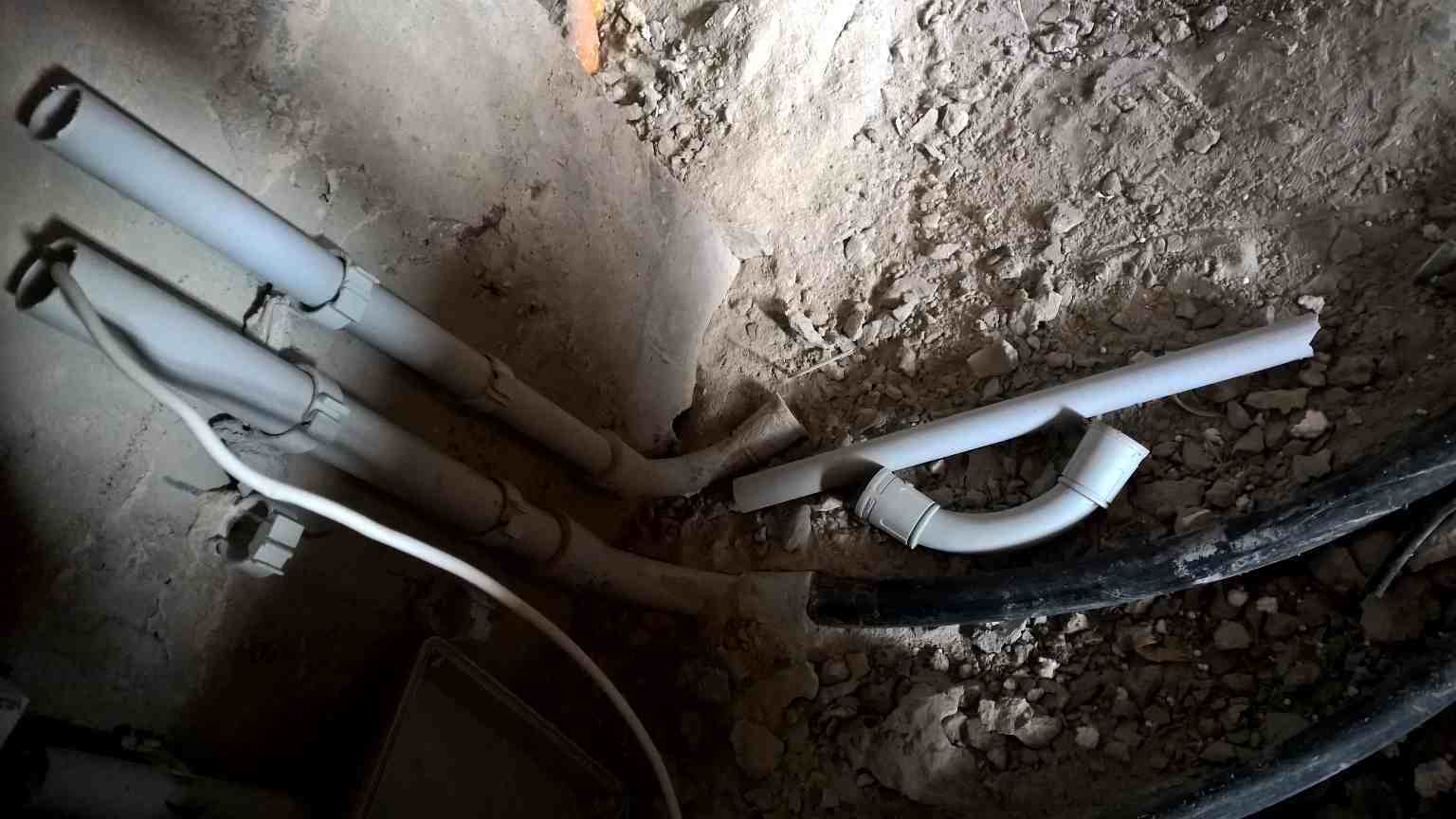

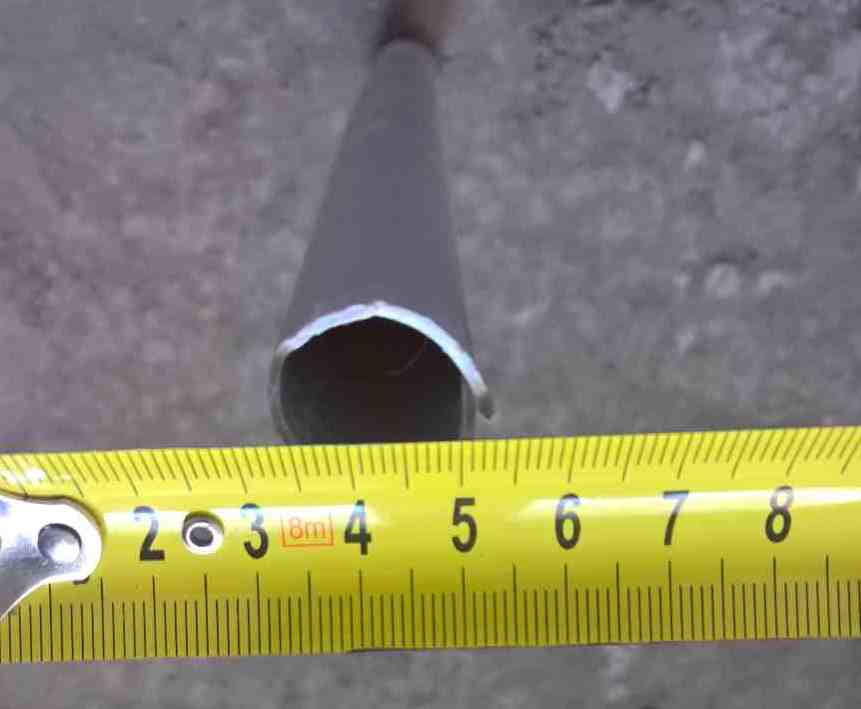

Сегодня чуть было не лопухнулся. Мне необходимо нарастить трубы под кабель, которые приходят в квартиру из подъезда. Про них я знал, что их диаметр 20 и 25 мм, и что вроде-бы ПНД. Сформировал в Электромонтаже заказ, выбрав "Труба 20мм полиэтиленовая ПНД Dвнутр=16мм (Россия)" https://www.electro-mpo.ru/catalog/materialy/t18_truba_zhestkaya_pnd_bezgalogennaya_truba_s_aks/t1804_truba_20mm_polietilenovaya_pnd_dvnutr_16mm_r/ и фитинги под 20 мм со степенью защиты IP67 "Муфта 50120 соединительная 20мм IP67 для жестких труб (ДКС)" https://www.electro-mpo.ru/catalog/materialy/t06_aksessuary_germetichnye_dlya_plastmassovykh_tr/t0612_mufta_50120_soedinitelnaya_20mm_ip67_dlya_zh/ "Уголок 50020 соединительный 20мм IP67 (ДКС)" https://www.electro-mpo.ru/catalog/materialy/t06_aksessuary_germetichnye_dlya_plastmassovykh_tr/t0602_ugolok_50020_soedinitelnyy_20mm_ip67_dks/
Благо пока ехал в офис забирать надумал взять побольше муфт, поэтому по приезду в офис подошел по этому поводу к менеджеру, который сказал мне, что данные муфты и уголки не подходят для труб ПНД, так как у труб ПНД для них слишком толстые стенки, и под трубы ПНД у них нет муфт с уголками.

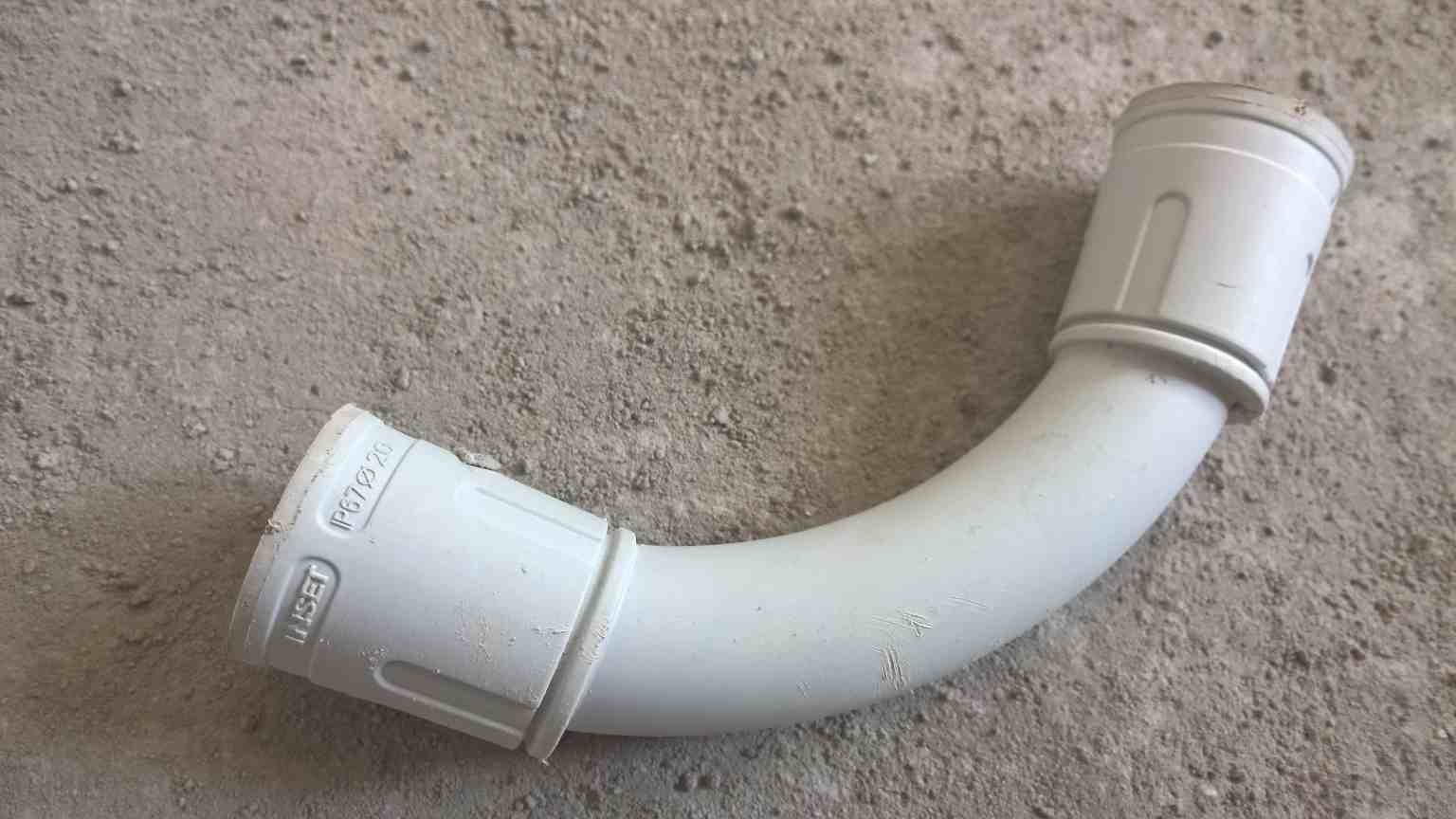

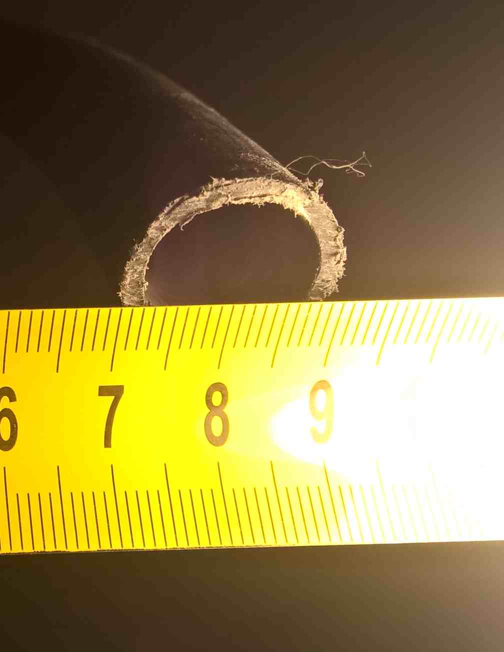

Тогда я уж засомневался - а что у меня за трубы из подъезда приходят, поэтому не стал ничего брать, вернулся и тщательно обследовал трубы. Вот что выяснил - из подъезда приходят трубы с маркировкой NDPE COLEKC, насколько понял это "Полиэтилен низкой плотности" https://www.simplexnn.ru/?id=9904 Это ПНД или-же что-то другое? Фото трубы прилагаю. При этом с данной трубой используются уголки на которых присутствует только надпись "INSET IP67 D20"
Подскажите, пожалуйста - какие трубы подойдут для наращивания данных труб? И какие фитинги к ним?

про данную трубу мне сказали, что она водопроводная и электротехнические фитинги к ней не подойдут. то есть нужно купить еще водопроводной трубы, и либо сварить сварочником для полипропилена, либо соединить водопроводной муфтой, либо сделать самодельную муфту из аналогичной трубы меньшего или большего диаметра и герметизировать место стыка термоусадочной трубкой с клеем/герметиком.
привожу фото уголка и трубы которая идет по стене, соединенная с трубой, приходящей из подъезда. разве эта труба и уголок не электротехнические?

а я таки замысел застройщика понял - по полу идет более прочная, но неприглядная внешне водопроводная труба, ее все-равно стяжка скроет, а вот по стене во внешнюю коробку приходит уже беленькая и более симпатичная внешне электротехническая. то есть застройщик не стал пускать сверху по стене черную водопроводную, а оставил ее на полу, присоединив к ней уголком белую электротехническую.

В электро монтаже применяют оба вида труб и ПНД- полиэтилен низкого давления (чёрная) и ПВХ - ПолиВинилХлоридная (серая) Для ПНД фитинги надо искать в сантехе, но они довольно объёмные. В элетромонтаже фитинги к ним не идут, потому что чаще всего труба прокладывается целым куском из т.А в т.В и всё.
Looking написал: то есть нужно купить еще водопроводной трубы, и либо сварить сварочником для полипропилена
Это уже 3й вид ППР- ПолиПропилен. Ни с одним ни с другим видом труб и тем более в электромонтаже не применяют. Раз у Вас такой "винегрет" то по любому придётся что то изобретать. По мне так вариант, исходя из...
Looking написал: внешний диаметр водопроводных и электротехнических труб идентичен, то с чего вдруг какая-либо из них в уголок или муфту может не войти? какая разница какая у трубы толщина стенки, если внешний диаметр одинаков и он соответствует внутреннему диаметру втулки?
На пнд трубу, одеть ПВХ уголок (должен одеться) и выйти на стену в ПВХ трубе. Но место стыка в стяжке, на всякий случай ...
