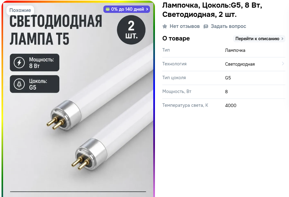

В холодильнике (витрина) для подсветки стоит лампа FT5 8W. Достаточно сильно греющаяся для того чтобы находиться в холодильной камере. Хотел заменить ее на аналог в виде светодиодной один-в-один просто убрав стартер из корпуса светильника. Но в продаже на обнаружил светодиодных трубок такого формата. Значит просто менять весь светильник в сборе на подходящий? Способ монтажа позволяет такую замену. Screenshot from 2026-09-22 17-37-04

Мишутк написал 22.09.2026 в 17:36 Значит просто менять весь светильник в сборе на подходящий?
Почему нет? В чем проблема? Тем более, что
Можно вынести блок питания из корпуса светильника и холодильной камеры. https://mastergrad.com/forums/t313928-ukorotit-svetodiodnyy-svetilnik/?page=12

Вадим М написал 22.09.2026 в 17:43
Лень провод разделывать, если честно. Там штекер уже насажен.
Хотя нашел светодиодную, но заявлена та же мощность, значит и греет так же. Видимо, лучше менять на просто линейный светильник меньшей мощности. image
Можно все. Не хочу вскрывать холодильник. Была надежда - "пришел и воткнул".
Этого не достаточно, надо ещё Э(М)ПРА исключить из схемы, так что как ни крути ковырять холодильник, а на место исключённого блока можно как раз поставить блок питания, а дальше можно использовать светодиодную ленту в силиконовом коконе или уличную гирлянду для ёлок или готовый светодиодный светильник любого формата, но вероятно лучше с повышенной защитой от влаги. image

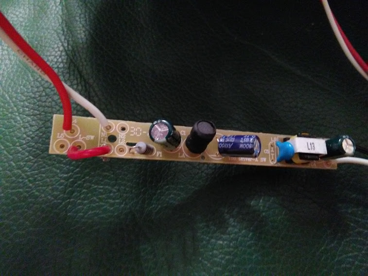

ser000 написал 22.09.2026 в 18:21
Тут бы изущить юридическую сторону вопроса, а то как бы пожарники не докопались или если будет поражение током персонала или покупателей, то могут спросить срого за травмы или смерть на переделанном на коленке оборудовании.
Я так подозреваю, всевозможных нарушений в данном заведении хватает, поэтому- одним больше - ни на что не повлияет... И главное, что с выносом из камеры БП, безопасность, полагаю, наоборот, повысится. Автор, правда, и низкого напряжения, как огня, временами боится... Гальваническая развязка у LED-светильника имеется: image
