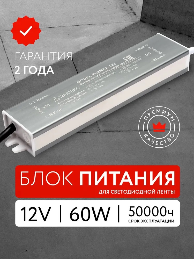

Здравствуйте.Посоветуйте пожалуйста.В ванной в потолке у меня установлены 4 галогеновые лампы 12 вольт с цоколем GU 5.3.Перед лампами стоит трансформатор.Хочу перейти на светодиодные.Купил 4 светодиодные лампы 12 вольт.Установил.Лампы мерцают.Сказали, что причина в том, что вместо трансформатора нужен блок питания постоянного тока.Посмотрел в магазинах.Блоки питания в основном предназначены для светодиодных лент.Для светодиодных ламп пока не нашел блока питания.То, что по мощности надо брать процентов на 30 быше суммарной мощности ламп, я слышал.Но не пойму какой именно блок питания подойдет для моей ситуации.Подскажите пожалуйста.Желательно с указанием конкретных моделей.Недорогих и хороших)

Блок на 12в, лампа и лента не имеет значения, надо просто 12в. Какой брать, любой, на озоне по отзывам. А можно было взять лампы на 220 и выкинуть этот трансформатор вовсе.

так страшно же в мокром помещении 220

При хорошем монтаже не страшно.

Блоки питания бывают и AC. А вот диодки от постоянного не все корректно и долго работают. Даже если прямо заявлено DC.

В ванную лучше герметичный и в алюминиевом корпусе (теплоотвод получше) типа такого (по мощности сами подберите) бп Блок питания 12v

Получше у того что с оребрением.
