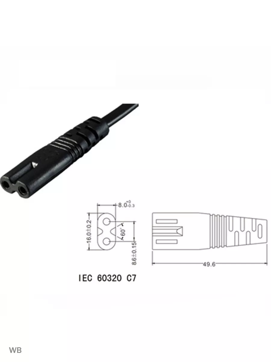

Есть несколько светильников с разными штекерами. На одних C7, расстояние между центрами пинов около 9мм.На других похожая "восьмерка", но поменьше, между центрами пинов 7мм. Первый тип я нашел. Как называется второй тип, более миниатюрный? Надо делать переходники, знать что докупать. image

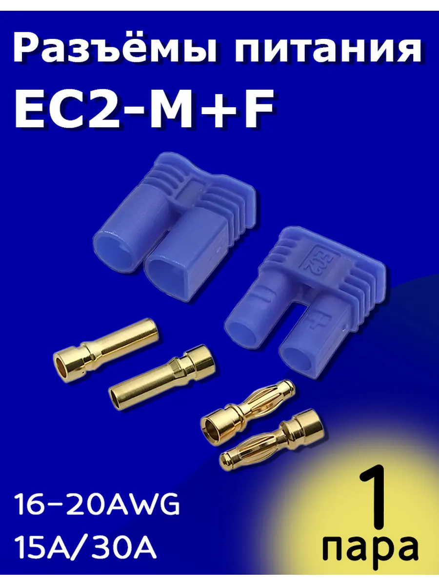

А спросить у ИИ поисковика?
разъём EC2 (бренд AMASS/RUICHI):
  • Контактов: 2 пина
  • Шаг: 7 мм (в некоторых спецификациях 7,2 мм)
  • Напряжение: до 500 В — для 220 В запас есть
  • Ток: номинально 15 А, максимум до 30 А
  • Исполнение: штекер (вилка) EC2-M и гнездо (розетка) EC2-F, оба — на кабель

ser000, у меня честная восьмерка, без ключа для полюса. Прежде чем впихивать невпихуемое я ищу полное соответствие. Эти разъемы я видел.
Если продаются светильники с таким гнездом, значит должны быть и коннекторы без доработки напильником. Вот у меня из панели торчит кабель с такой мамой (неполярная). Мне к нему надо подключить светильник с разъемом C7.

Иван Иваныч говорит: ...C1/C2 и C7/C8 разница в расстоянии между контактами (6,6 мм против 8,6 мм)

Dmitry47 написал 07.10.2026 в 18:34
Спасибо за наводку. Редкоземельный элемент. Помогли выйти на название. В моих устройствах светильники без маркировок производителя и вообще типов, чтобы начать искать.

На память потомкам ключевые слова для поиска. с1 с2 LINE3 TNL ALN

Все мои попытки выкидывали на c7. Не так фотографировал. А когда нашел в интернете, уже дальше все просто.
Спасибо коллективному разуму.
