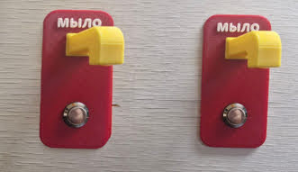

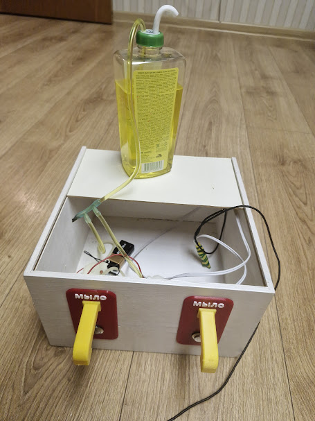

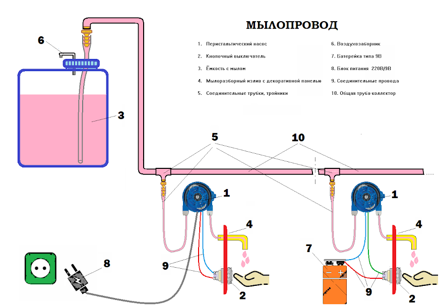

Вот реализация изначально задуманного - "клюв", "более симпатично" и не "на троечку" )): 20260326_000833Рисунок3Мылопровод схема (1)Тоже исправно работает. Клапана у излива нет, так как перистальтический насос сам пережимает трубку. Можно от батарейки, можно от БП. Кнопки не сенсорные, просто водонепроницаемые, но можно хоть фотодатчик поставить.

Вот тот вариант с БП в розетку и железной кнопкой у мылопровода - на "Премию Дарвина" тянет. Задумайтесь.

Кнопка водонепроницаемая, предназначенная для использования, в том числе, в бассейнах. Её корпус не соединён с контактами.

Использовать низковольтную цепь в кнопке не судьба?

Там и используется низковольтная цепь. 9В.

И блок питания невозможно заменить на другой альтернативный (т.е. он с уникальным штекером и от самого блока питания провод неотделим), и сам он с гальванической развязкой.

Но мыльницу можно и исключительно с батарейкой или АКК сделать.... и с безконтактной кнопкой.
Сделали и с батарейкой, и с БП на выбор. Бесконтактная кнопка возможна, но лично я их не люблю. Хуже только фотодатчик.
