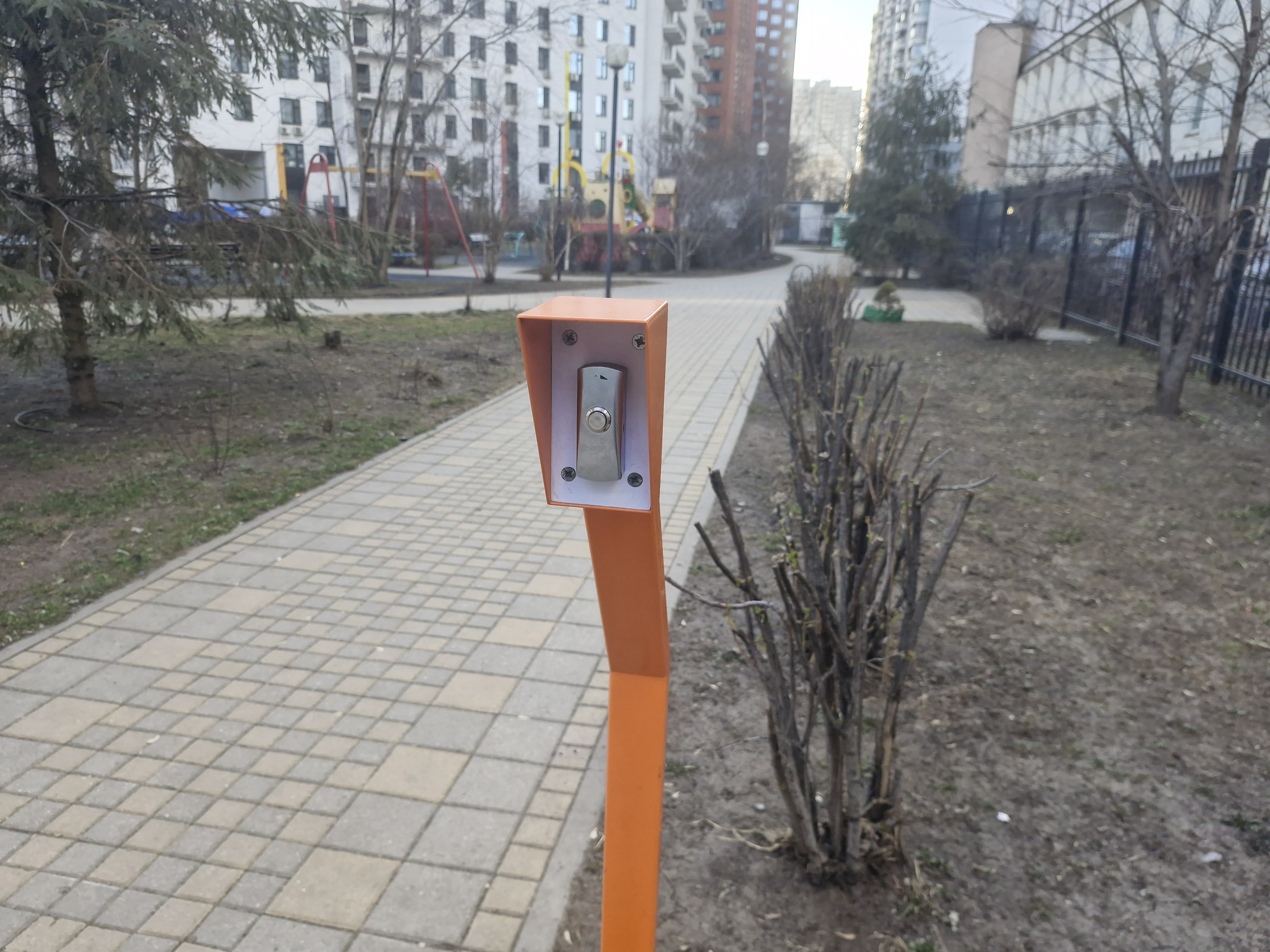

У меня на калитке ровно такая же кнопка стоит, и она точно не от батарейки. В дождливую погоду, наверное, пластиковую палочку надо с собой носить, или диэлектрические перчатки? ))1000046166

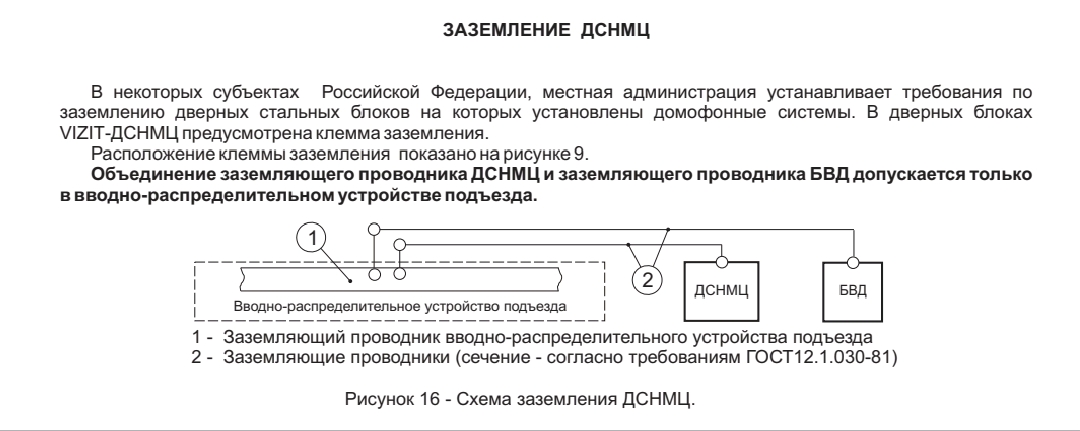

Вадим М,  В сети описаны как минум 2 смертельных случая от домофонов.
Screenshot_20260330-173535Я еще не видел желто зеленого провода от двери к раме, и от рамы к РЩ подъезда.
Да во многих домах "земли" еще нет.
К слову от дверок подьездных щитков на раму и далее... ж/з провод как правило есть.

На вашем фото по факту кнопка более заземлена, чем человек к ней прикасающийся. Но к ней точно не 220, и точно не через произвольный блок питания - это стационарная конструкция. На вашем же рисунке питание на устройство подается с произвольного БП. Если вы к нему предьявите требования по безопасности низковольтной цепи... Как вы думаете, почему электробритвы и машинки для стрижки (а также медицинские приборы) могут или только заряжаться не включась, или работать только с отключенной зарядкой?

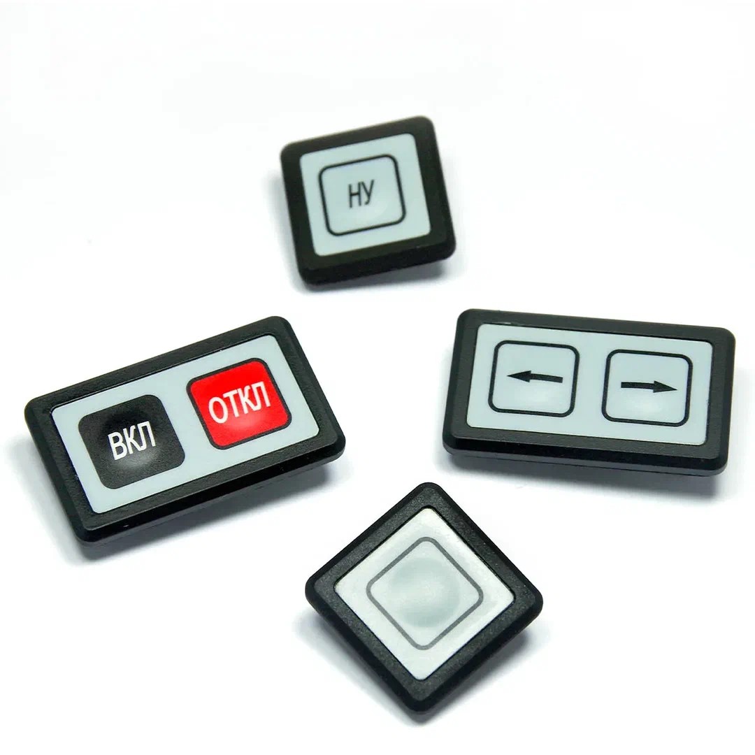

Сенсорные кнопки (индуктивные) можно и под плитку прятать.
Я знаю. Но мне они не нравятся. Я привык чувствовать нажатие. А у сенсора момент срабатывания непредсказуем, зависит от множества факторов, вплоть до степени алкогольного опьянения пользователя (при слабом чувствительность к пальцам повышается, при сильном - наоборот, падает) ))
А эта не гигиенично. Это большой недостаток для общественных мест.
Еще грязь с нее смывать.... при уборке.
С этим не поспоришь. Хоть кнопка и водонепроницаемая, бороздки-стыки, способствующие скоплнению грязи на ней есть. Нужна кнопка, полностью покрытая плёнкой. Существуют такие на различных пультах управления.17748876004111663895825433917357

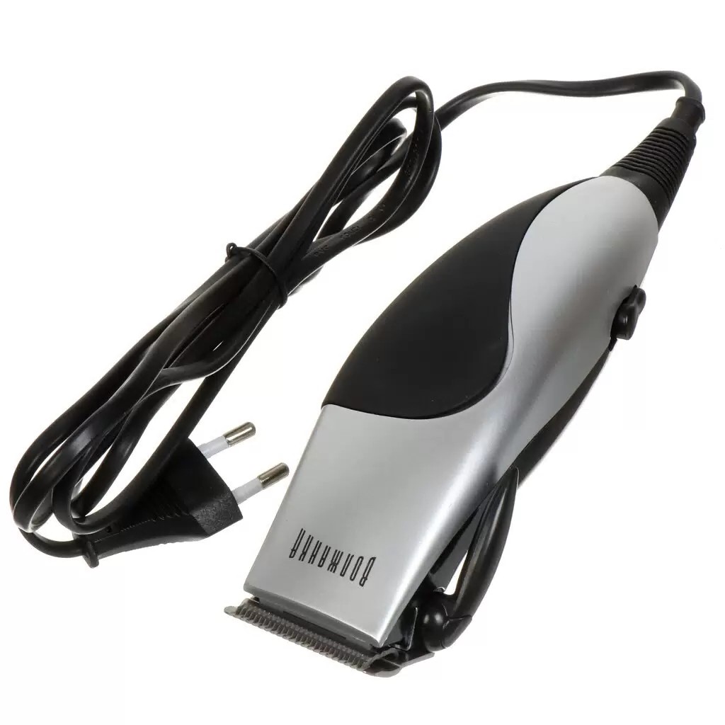

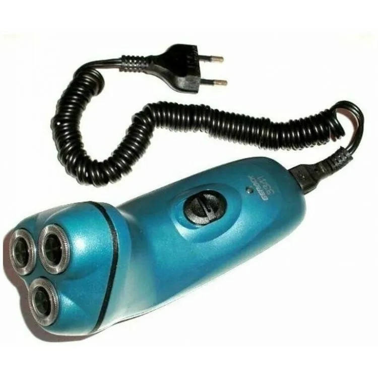

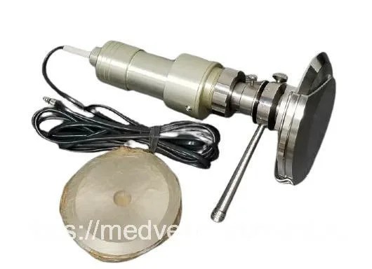

Мишутк, что-то сегодня Вас не несёт, а просто тащит...))) Остановитесь уже, существует множество приборов для личной гигиены, работающих от сети, без всяких аккумуляторов.177488792053981562834600781206791774888326984601177373060371745117748884162254506670250565429579По порядку: электробритва, машинка для стрижки, медицинский прибор (электродерматом). Их создателей тоже на премию какой-то учёного будете выдвигать?))

Мишутк написал 30.03.2026 в 18:05
Сейчас взял Филипс для стрижки - и заряжается и жужжит. Потом взял триммер помельче - тоже самое.
Ну а некоторое время назад и машинок и электробритв с аккумуляторами просто не было в принципе никаких.
Вот я не знаю что думать - почему вы выдумываете небылицы? ;)
А вы пробовали включать во время зарядки?)
Про какие медицинские говорите?

BV написал 30.03.2026 в 19:33
Долго не живут такие.
Не знаю. Они широко используются в медицинской аппаратуре - в операционных столах, функциональных кроватях, например - вроде бы ничего, работают. Иногда только (редко) протираются. Разные, наверное, бывают.image
